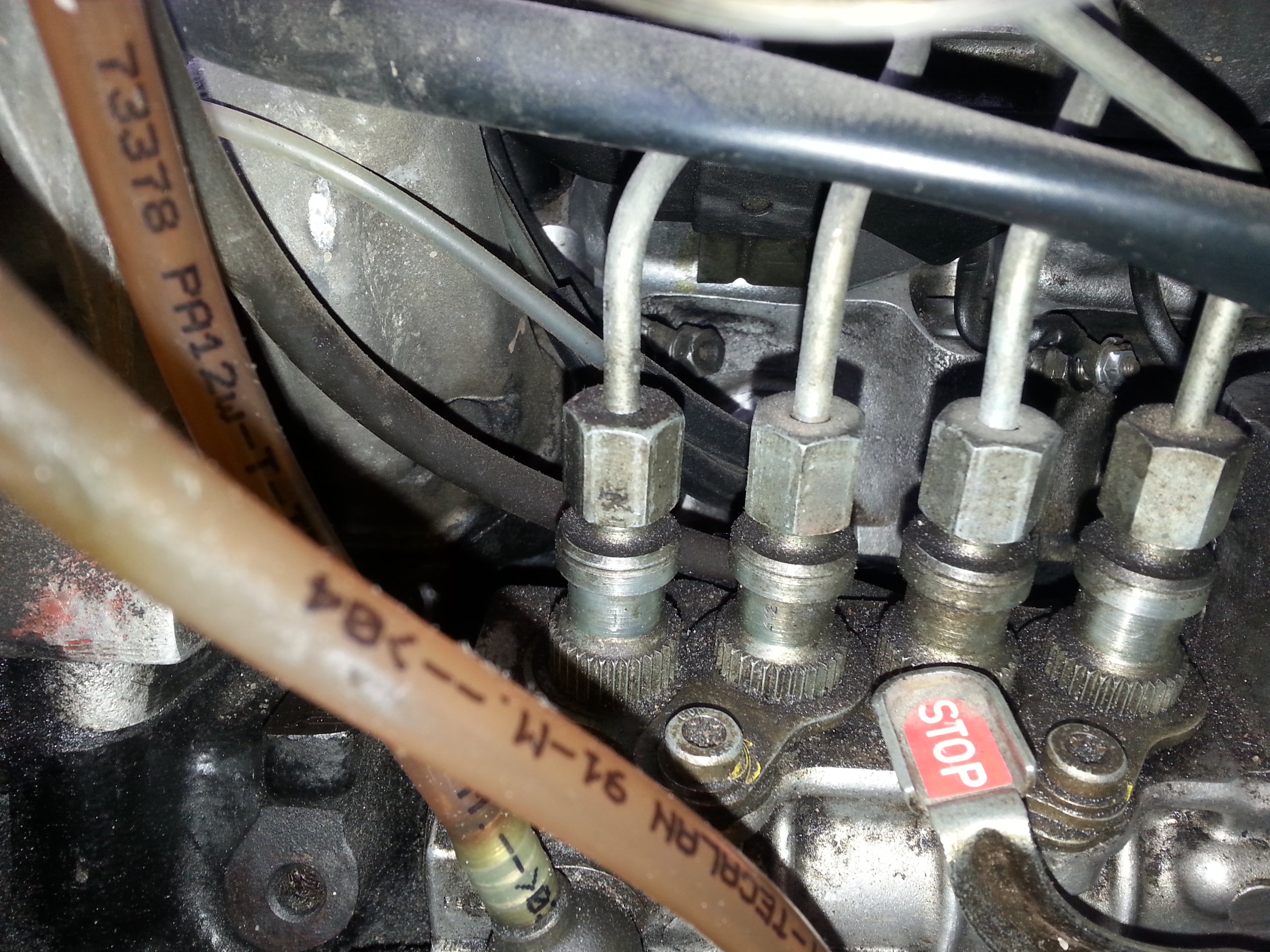

Отправлено 03 February 2015 - 23:55
Ребята подскажите пожалуйста может ли плохо заводится если из под штуцеров немного сопливит соляра?
Да конечно.Насколько плохо заводиться?
Ты же писал,что воздуха в системе нет!
Сообщение отредактировал Sergey.V: 04 February 2015 - 01:33
Ну и рабочая буханочка!
если просто мокреет то на запуск это не влияет ,я с такими соплями 2 года ездил с отличным запуском даже через месяц простоя

Сопливит примерно капель 15-20 капель в минуту ,как постоит то бывает что раза 3-4 надо помослать стартером по сек 5.а когда заведется то троит примерно пол минуты,

Это не сопливит, это уже почти рекой льётся.

А самому поменять резиновые колечки на штуцерах можно или надо только умелые мастера?

Нужна специальная головка и динамометрический ключ, и медные шаёбочки ещё желательны к замене.

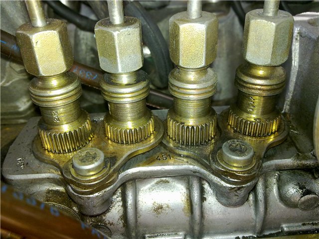

А ты уверен что сопливит из под гаек звездочек,а не из под штуцеров трубок на 14?
на гайках звездочках стоят пластины стопора?
Сообщение отредактировал Sergey.V: 04 February 2015 - 22:54
каждый делает свое дело : это работа чисто топливщиков, там не все так просто, в идеале нужно снимать ТНВД
Сообщение отредактировал ЖИРИНОВСКИЙ: 04 February 2015 - 22:59
Да .всё вытирал насухо, с ярким светом высматривал текут 2,3.
Он же писал нету мастеров!Топливщиков тем более!В Питере тл сложно найти,я вот не нашел еще.Вон люди насосы на регулировку за бугор отправляют!

эта проблемма у всех со временем появляется особенно зимой ,езжай к топливщикам все там зделают по уму, самому не советую ,можешь наделать *вавок* может потом *кусаться* рейка там нужна очень точная регулировка, если никогда не лазил в насос не сделает сам ,я не первый год с дизелями и то не рискнул

Так откуда течет то сверху?снизу?пластины на месте?

тебе ТС написал что течет из под штуцеров ТНВД,там манжеты стоят резиновые со временем начинают течь ,там все нужно разбирать вынимать штуцера менить уплотнения потом правильно собрать ,смотрел как делают вроде и не сложно но если ты мастер а так,,,,можно разобрать и потом все равно отправлять куда то собирать,мне носос снимали меняли и потом на стенде все доводили как положено

У него двиг. После переборки.Я про то что может штуцера га 14 криво зажали или не дожали.И если пластины стоят,то чего ТНВД там будет?

Снизу из под пластин каторые одеты на грани штуцеров.завтра поеду в столицу сусекать колечки и может на мастеров нарвусь,нет так сам буду менять с помощью форума,
