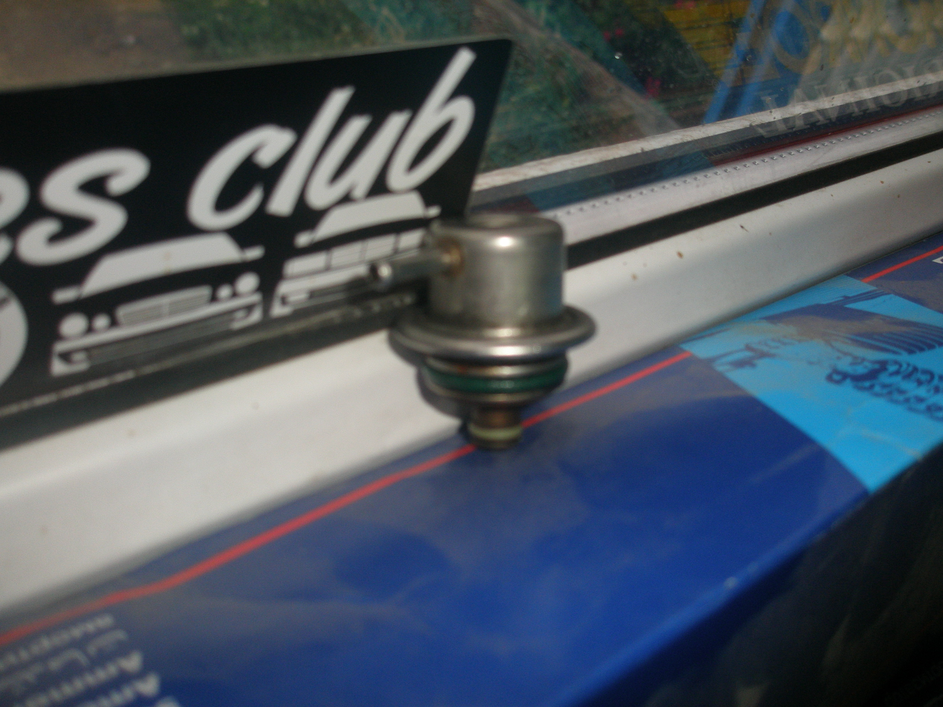

Всем огромное спасибо что не оставили без внимания, причина установлена, а виной таму регулятор давления топлива стояший на рампе. Из-за него я мучелся больше полугода поменяв кучу всего, теперь не дыма не плаваюших оборотов. Еще раз спасибо.

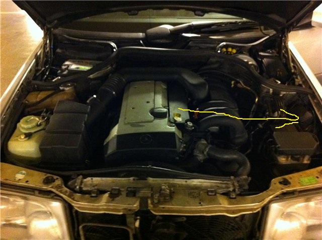

проверь контакты в этой коробке, если надломаны - работает хаотично.

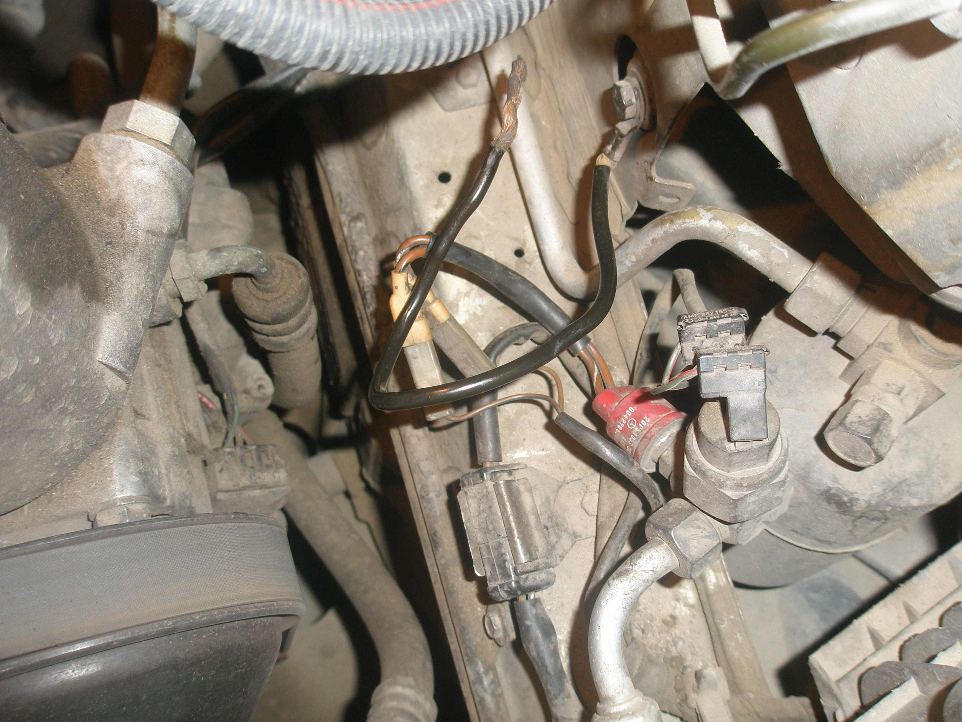

ОК гляну. А вот ниже этой коробки есть провод прекрученный к корпусу авто(масса) просто болтается незнаю от чего.Если не затруднит вас подсказать отчего этот провод. Позже сделаю фото и посмотрите может от него такие глюки. пошел смотреть.
У меня он тоже оторван. Шел вроде на корпус гура или помпрессора кондея.

Как раз клима неработает может от него, но до него я пока не дошел хочу разобратся в основном с тех состояни, а потом все остальное.
Да, этот провод. У меня все работает и без него.

это дополнительная масса на мотор, основная с лонжерона на болт коробки передач.
А разъёмы на комрессоре и дачиках кондиционера надо бы почистить.

Отправлено 09 August 2013 - 20:31
Спасибо за совет, все почистем и уберемся под капотом будет чисто, просто почти год устранял неполадки и еще много работы с ним и потехоньку будем отмыватся отгрязи, но мыть на мойки как то боюсь.
