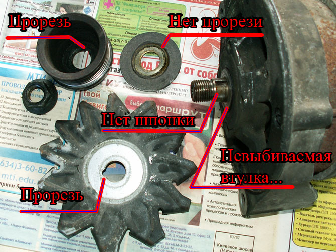

Что ж, пока жду новый генератор, решил из интереса разобрать старый...
Однако...

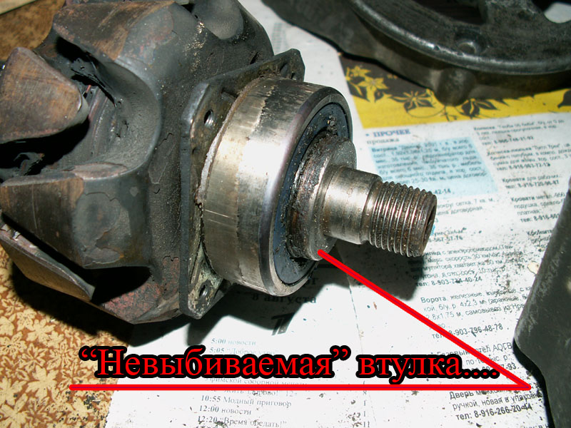

Втулка... выбивал, не поддаётся вообще...

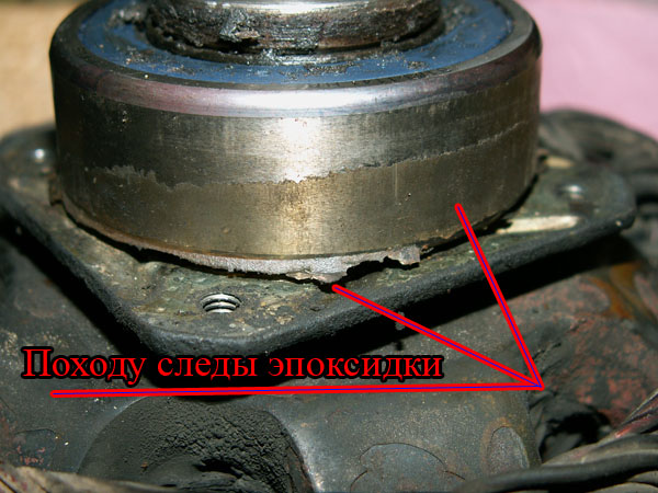

На подшипнике походу следы эпоксидки...
Шпонки не было... впрочем обо всём потом расскажу и о симптомах и о диагностике и т.п.
Мне главное снять передний подшипник...
С крышки вылез, а вот с ротора никак... По хорошему последовательность должна быть другая, сначала ротор винимается, а потом из крышки подшипник... но...

Как видно нет шпонки на валу и шайба не имеет выреза под неё... хотя он есть и у шкива и у крыльчатки:
Следы походу эпоксидки (хрупкие)...

Собственно вопросы:
1. Чем снять её(втулку)? Не может быть чтобы она была накручена... На эпоксидке сидит? А зачем это сделали мегамастера из Генстрара?
Полагаю что надо покупать съёмник... А ведь есть... но не с собой...
2. Какие подшипники поставить? Передний и задний... Можно конечно съездить в магазин со штангелем... но всё таки...
Тот же вопрос по диодному мосту и таблетке... (раз уж капиталить, значит капиталить)...
3. Шкив... от чего подойдёт? Чтоб вылет остался тот самый... Просто его так затянули... Признаюсь пришлось шкив в тиски и на вороток трубу 70 см... труба малёк погнулась) Нафига так заворачивать? Не понимаю... Не уверен в геометрии шкива, значит надо и его менять...
ЗЫ Решил отремонтировать из спортивного интереса... ставить не хочу... пусть будет запасной, если конечно подойдёт новый и удастся отремонтировать старый, то бишь этот)

1. Только съемник, иначе вал загнешь
2. Таблетка Beru GER005 ну или покруче Hella 5DR004241131

в духовку ставишь, выставляешь температуру 150-200 гр, эпоксидка растрескивается.верхний предел температуры ограничен температурными свойствами лака провода.

Кстати, вот тоже интересно, почему нет шпонки? Тоже разбирал свой сломанный генератор ради интереса, и шпонки не обнаружил... Она в идеале там стояла или нет, вот в чем интерес...?

Такой же генератор был, шпонки не было. У меня как у автора всё сдохло, отнёс мастерам, те нашли КЗ в статоре и пробитый диодный мост. У меня, кстати, тоже мощности генератора не хватало (освещение в салоне моргает при включении поворотников или стопарей, но я не пойму из-за чего, то генератор не выдаёт 55 А или просто потребители превышают мощность генератора.
