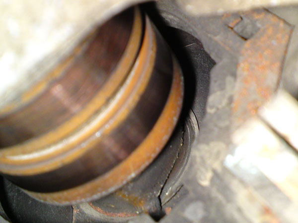

Доброго времени суток!
Пропала зарядка, лампы приборки, не только заряд аккума, но и причём почти все, светят чуть тускло... как будто двиг заглушен.
Проверки и прозвонки без съёма генератора, дают неутешительный вывод, либо диодный мост, либо обмотки... таблетка в норме.
Диодный мост брать, смысла не вижу, ибо не факт что генер получится обратно собрать(старый, могло что нить закиснуть, лопнуть и т.п.), либо может вылиться в кучу хлопот, а ля подшипники, там уж и регулятор до кучи... а там ещё выяснится что обмотки... дешевле викинуть короче...
Но ехать как то надо...

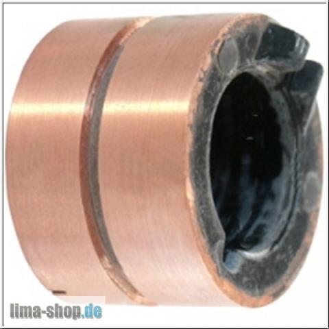

У тебя проблема в контактных колечках. Нужно их менять.
Генератор с наружней крыльчаткой? Если Да, то вот номер колец: 1124303001 - стоят копейки:

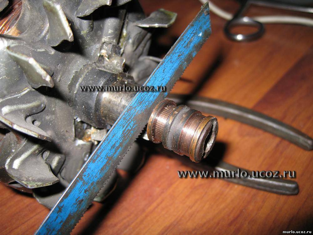

По этим кольцам ходят щетки, в твоем случае возможно их почистить мелкой шкуркой и еще поездишь, нужно посмотреть износ этих колец:
Вот эти например уже убитые т.к. протерты ОЧЕНЬ сильно:
В любом случае износ на них увидишь, но если у тебя оригинал, то возможно еще есть запас... попробуй почистить шкуркой мелкой.
Удачи.
Кстати, если полезешь менять кольца сам, то знай что обмотка с мостом спаяны. Нужно будет распаять, снять мост, затем увидишь что кольца вставлены в вал их тоже нужно будет отпаять и снять, затем воткнуть на вал новые контактные кольца все это дело запаять и собрать. Паять только кислотой.

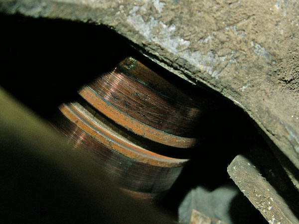

Заменить не вопрос, но "дело не в бобине"... Колечкам ещё ходить и ходить:
извиняюсь за фото, изворачивался как мог) фоткал не снимая генератор...
Как я уже писал и колечки и таблетка и ротор в порядке... Либо диодный мост, либо, скорей всего статор, а за ним следом улетел и диодный мост...
Раз уж менять то на что то по мощней... Вот в том то и вопрос, какие встанут на мой двиг и кронштейн?
Ты же видишь в каком они состоянии :neutral: почисти мелкой шкуркой до блеска, убери задиры и впадины.
Если лампы светят тускло, то дело точно в колечках.

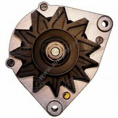

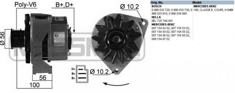

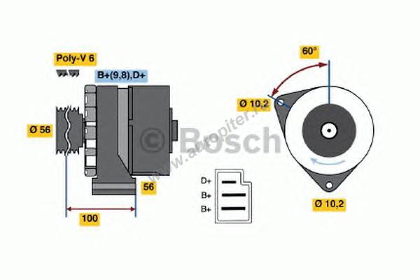

Подходящие варианты на 70А:
BLUELINE - 02-6303 (финляндия)
DELTA - L33810 (заводской китай)
ATS - ATSCA345 (китай 100500%)
WAI - 1135201BO (китай 100500%)
А вот фото с размерами, на всех фотах генераторы от разных производителей но как видишь по размерам одинаковые: сверь со своими и если совпадает все смело бери любой из вышеописанных. Кстати, китай 100500% ходит хорошо только нужно к нему сразу же таблеточку купить, можно HUCO - 130698, и тогда полет отличный, обмотки там хорошие стоят, проверено.

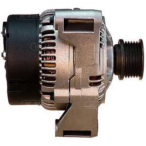

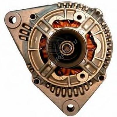

Поискал для тебя еще гены на 90A, нашел хорошие варианты с ВНУТРЕННЕЙ крыльчаткой, отличие только в диаметре шкива... остальные размеры и уши крепления идентичны твоему...
Вот номерки:
BLUELINE - 027429
DELTA - L39740
CARGO - CA1044IR (типо Германия = HC-PARTS)
WAI -1195042BO
ATS - ATSCA1044
Вот фоты:
Выбирай :)
