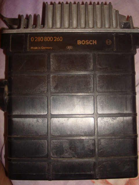

Вот блок КЕ 0 280 800 260. Корпус расходомера с номером 0 438 121 043. А к какой тогда машине подходит потенциометр с номером 031?

Ребята, я уж много информации предоставил, но не понял от вас должны ли быть прогревочные на этой машине или нет? WDB1240231A404953 M10298210055908
1. Датчик температуры - двухконтактный, новый.
2. РХХ - двухконтактный.
3. Лямбда-зонд отсутствует
4. Потенциометр с номером 031
5. Расходомер 0 438 121 043
6. КЕ 0 280 800 260 BOSCH
Про то, что потенциометр не тот я понял. В колодке 6,77В. Стоит ли добиваться прогревочных? Машина 1987 года.

Отправлено 16 August 2013 - 20:11
нет!
потенц не под твой расходомер,а даже еслиб и был,прогревочных не будет,тока замена ЭБУ,что создаст другие проблемы

Отправлено 16 August 2013 - 20:37
нет!
номер блока по мерседесу A 006-545-71-32 - блок безлямдовый ....потенц 035 должен быть ...
