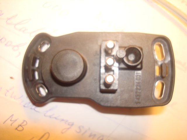

Доброго времени суток!
Очень долго сидел на форуме чтобы найти ответ на вопрос о настройке потенциометра. Автомобиль W124023 M102982 без лямбды.
Двигатель подтраивал, подпрыгивали обороты. Иногда не работала электроника КЕ и АБС из-за неисправного реле перенапряжения. Поменял реле, с питанием стало ОК. Заказал новый потенциометр. Пришел БОШ под номером 3 437 224 031. Старый был такой же, немного потертый. Подрегулировал положение плунжера дозатора и положение напорного диска. Теперь двигатель заводится отлично и работает хорошо. Но я требую полной и безоговорочной капитуляции :moderator:
Проблема в следующем:
Никак не могу добиться прогревочных оборотов. А именно не могу выставить начальное напряжение 0,12-0,15В поскольку не могу найти того самого преславутого подстроечного винта на потенциометре. :confused:
PS На старом потенце его тоже найти не смог. Спецы КЕ, помогите дельными советами!

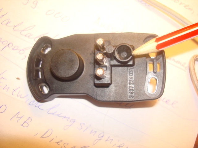

Вот здесь я думаю он должен бы находиться в углублении справа от разъема. Возле карандаша.

номер эбу или фото давай
Судя по номеру который ты взял
потенц 3437224031 идет на расходомер 0438121001 старая версия КЕ с винтом хх и КДВ эбу зеленая наклейка 3632 кажеццо
и 043812010 версия с з-х контактым РХХ(думаю у тебя эта комплектация) эбу синяя наклейка 4632 кажеццо
отродясь прогревочных небыло,чего ковыряем? :confused:
Если до посинения ковырять "прогревочных" как назавают 27сек старта непоявится,они есть на более свежих версиях КЕ
ах,да еще 043812022 но это 16-клапаннег,у тебя не он!

Машина с двуногим РХХ без подогрева впускного коллектора. Видимо старше 88 года. Короче, ребята, надо мне как-то сдвинуть усики пониже, т.к. у меня потенциометр в самом крайнем верхнем положении стоит чтобы выставить хотябы 0,55. Как будто детали не подходят друг к другу. Опорное потенца составляет 4,85 В. Мозги сфоткаю. Усики там были расставлены широко, а на потенце дорожки близко расположены. Уже поджал усики друг к другу теперь бы их поставить пониже... Ну так, можно чуток отклонить (подогнать) положение усиков пониже под мой потенциометр или нет? Иначе регулировать невозможно.
усики так расположены потому что номер расходомера заканчивается на 043 и для него нужен другой потенциометр. Выкладывай номера всех компонентов впрыска быстрее помогут разобраться что к чему.
Это уже совсем другая история
Если температурный датчик 2-х контактный с родным ЭБУ то там тоже нет прогревочных
а с потенцем явно кто-то до тебя ставил 031 от балды.и ты за ним купил такой же,а надо 015, 035.если канешнацеликом расходомер не поменяли
