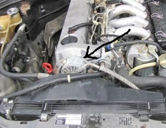

Возникла проблема, я взял 602 от универсала, а на нем спереди стоит насос подкачти пневмо-амортизаторов.
Вопрос что с ним лучше сделать если подкачки у меня нет?

Можешь этот насос снять и вместо него поставить просто какую заглушку, а можешь вход и выход насоса меж собой трубкой соединить, предварительно во внутрь влить пару капель масла.

Согласился с мнением большенства, сейчас ставлю 602.
Это не пневмо насос а гидро так как на универсале гидро подвеска.
Насос нужно удалить и заменить клапанную крышку на обычную.
