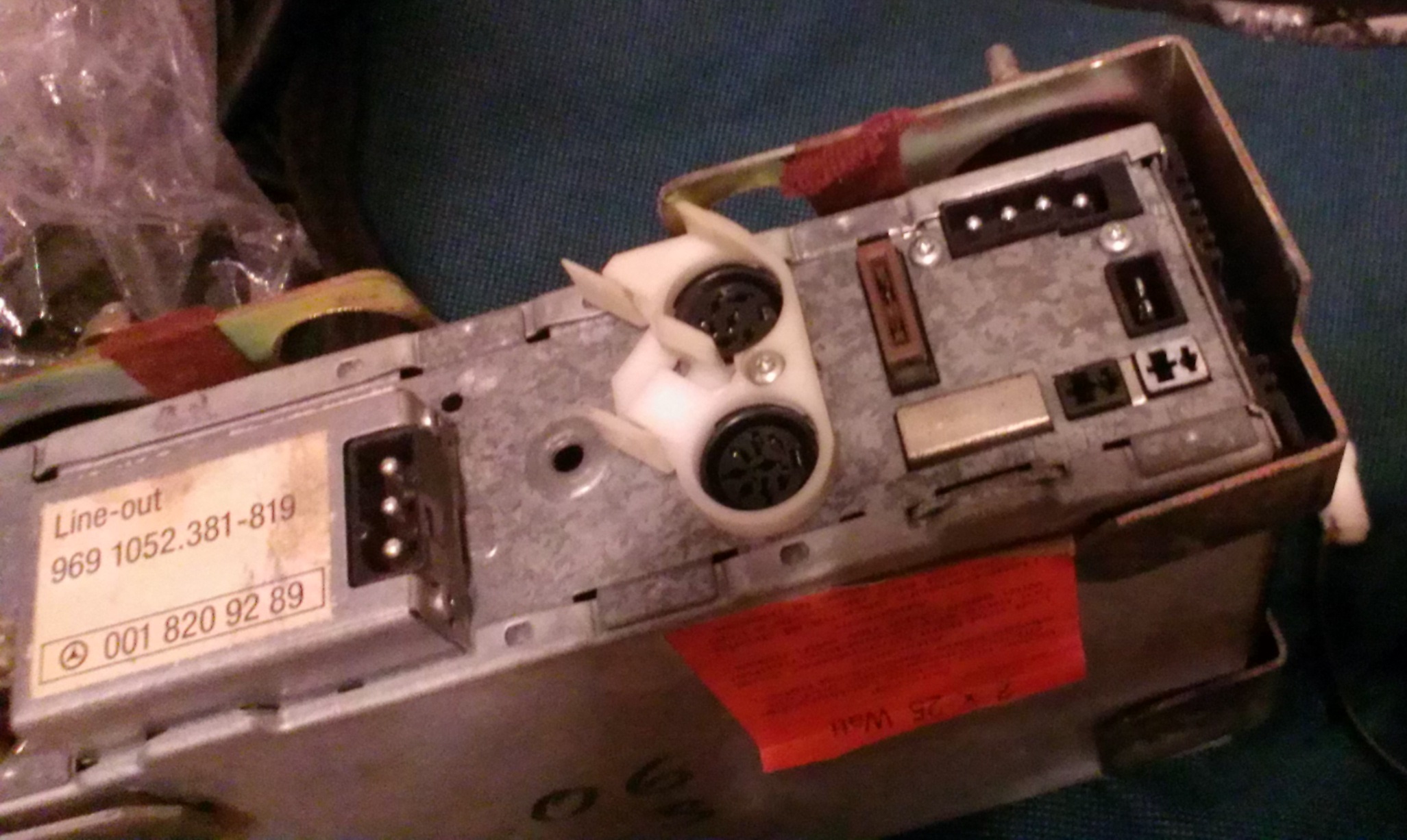

вот предусилитель - тут виден разъём LINE OUT - как раз отсюда выходит 3 экранированных провода(2 канала) и идут на фадер, и после деления идут пара экранированных жгутов(типа 4 канала) на усилки(правая часть на один усилок и левая на второй усилок), после усилков идут на перед и на зад - спереди распараллелены дверной и торпедный динамик :

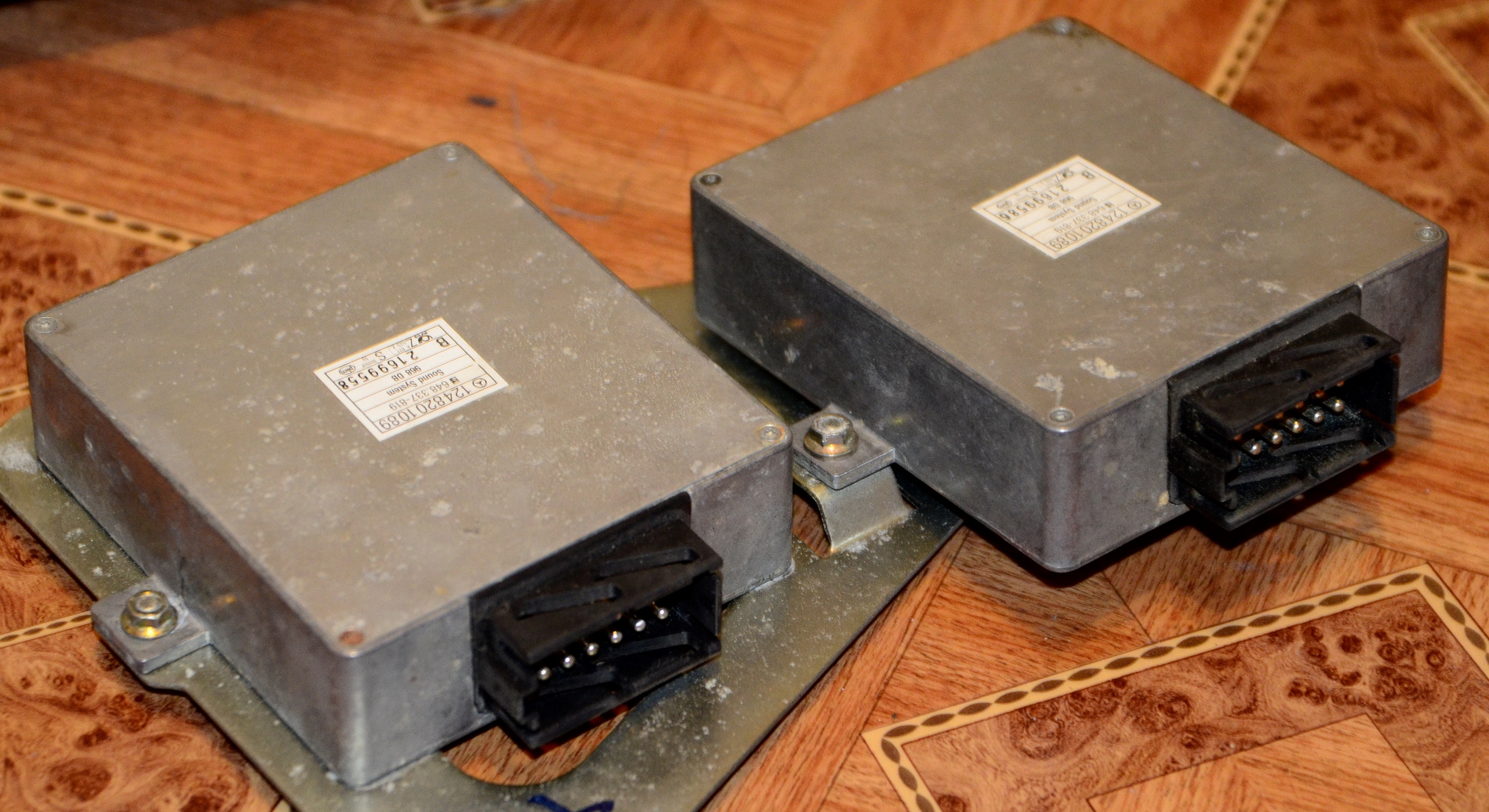

вот сами два усилка - крепятся вместе с предусилителем на кронштейнах между правым задним крылом и баком :

вот такой комплект - всё с одной машинки - здесь не хватает только самой магнитолы, провода от магнитолы до предусилителя и переднего динамика
нах эти 2 УМ - я как раз над этим голову ломаю, информации нет, в данной системе беккеровский УМ используется как пред, но вот какой он сигнал на оконечники даёт - я не знаю... руки не дошли разобраться...
в дверном сабе кроме самого динамика есть ещё какая-то коробочка(при мерно 35х70мм) последовательно с динамиком - не знаю что это - возможно конденсатор или хитрый срезатель частот - внутри коробочки всё залито чем-то типа эпоксидной смолы и видна верхняя часть цилиндрической железки диаметром около 30мм...
ну скорее всего кроссовер...

Вот ещё несколько фото предусилителя(его номер 001 820 96 89) :

которые 2 коробочки...
таки это совсэм не пред, таки это полноценный беккер (там 2 основных колоночных выхода есть и ещё 2 дубля, скорее всего в паралель)
слева антенный вход для радио и LINE Out UNIT(отсюда у меня провода идут на фадер и дальше).
На этой фото справа вверху чёрный - питание.
Дальше предполагаю так: круглые два чёрные в белом - это, скорее всего, от магнитоллы и от CD-ченджера, коричневый вроде предохранитель. внизу справа с надписями, наверное, выходы сразу на колонки...
Распиновку на усилках напишу, но она в точности совпадает со схемой, которая от 92г.
да, всё так...
получается на линейке у 2х каналов общая масса...
по распиновке - спасибо! не обратил внимания, что она имеет место быть

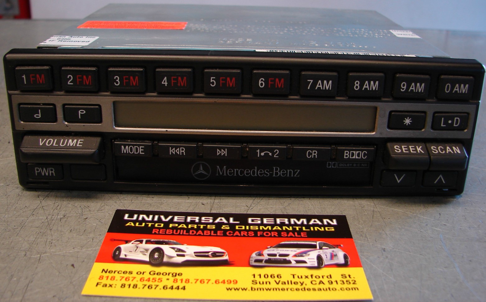

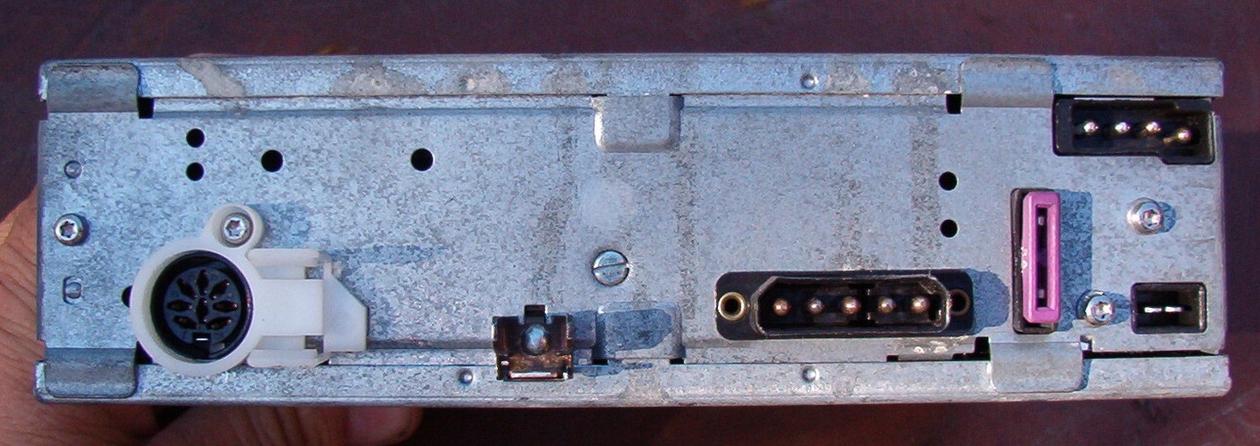

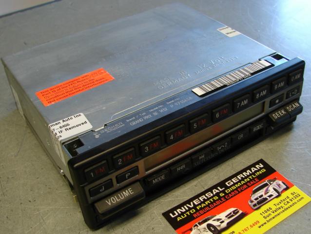

по разъёмам похоже на Becker Grand Prix 1432 с номером A002 820 86 86 :
_T2eC16d___QE9s3HF4SlBQM6_PNgmw__60_57.jpg __KGrHqN__rEF_YRFkepGBQM6_0HIgQ__60_57.jpg __KGrHqJ__i4F_IuII_l5BQM6_W3_z___60_57.jpg __KGrHqF__rEFBkdn7oHEBQpT_WCWvQ__60_57.jpg
я конечно не эксперт по беккеру, но то, что на фото - скорее всего именно мексика... те головы, которые прошли ч/з меня имели конкретное отличие: Grand Prix имеет в голове встроеный УМ (соответственно колоночные выходы), а мексика - не имеет...
на второй фото видна надпись над цифрой 3 : "Grand Prix BE 1432"...
