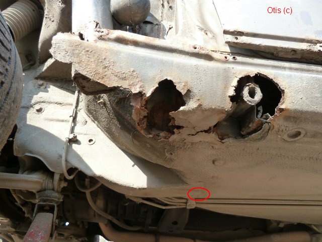

Отправлено 15 November 2013 - 08:17
из лонжерона, перелевается в усилитель...<br>особенно если кто поездил без бампера например, отсутствие заглушек на лонжероне, попадает песок с водой, и забивает слив...<br>почистите слив, и все нормализуется, отметил на фото кружком)<br>Порог никак с лонжеронами не связан, тока полом если) не более...post_5975_1321452713.jpg
На фото где кружок там отверстие должно быть или + резинка какая нибудь?

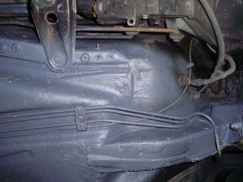

Нашел вот фото лонжеона где там дренаж?
У меня сварной все заварил и в лонжеронах вода стоит в салон через них попадает.
Может где лонжерон заканчивается просверлить просто?
MB W124 230Е M102982 5МКПП 88г.в.
РБ
#26 ОФФЛАЙН   Cannibal Mad
Cannibal Mad
  • Cообщений: 4369
  • Город:г. Лида, Беларусь
    W126, W123
Отправлено 15 November 2013 - 17:17
Нужно. Только сверлить нужно ссзади - чтобы воду и грязь не забивало.
