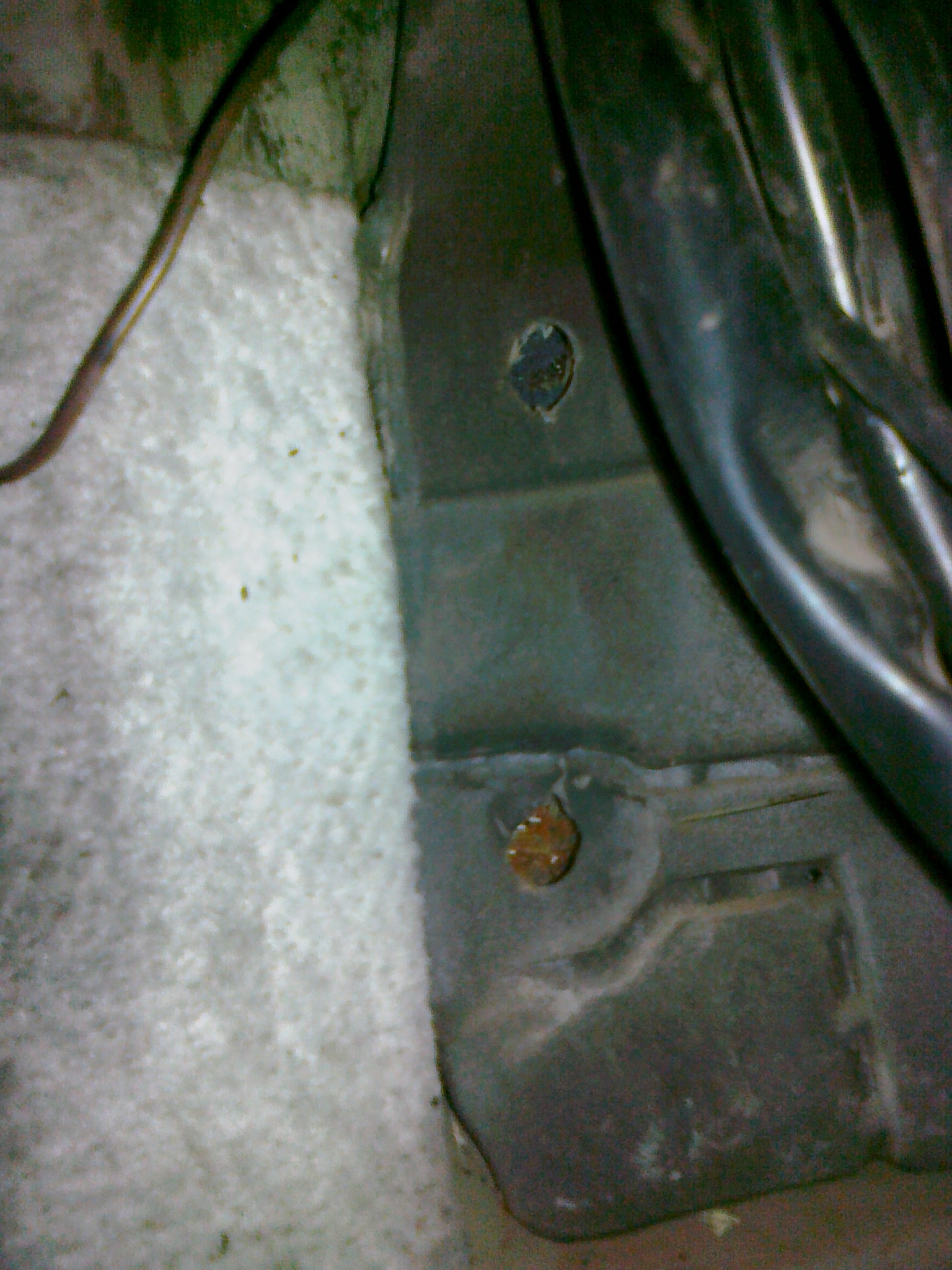

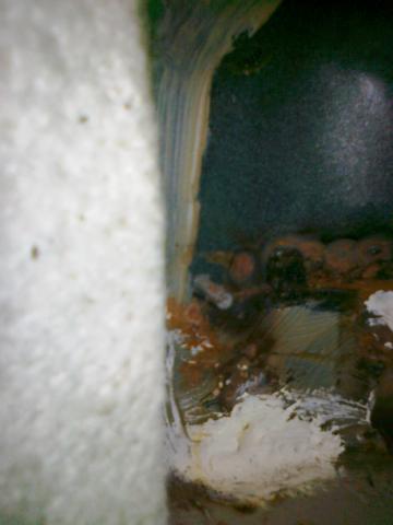

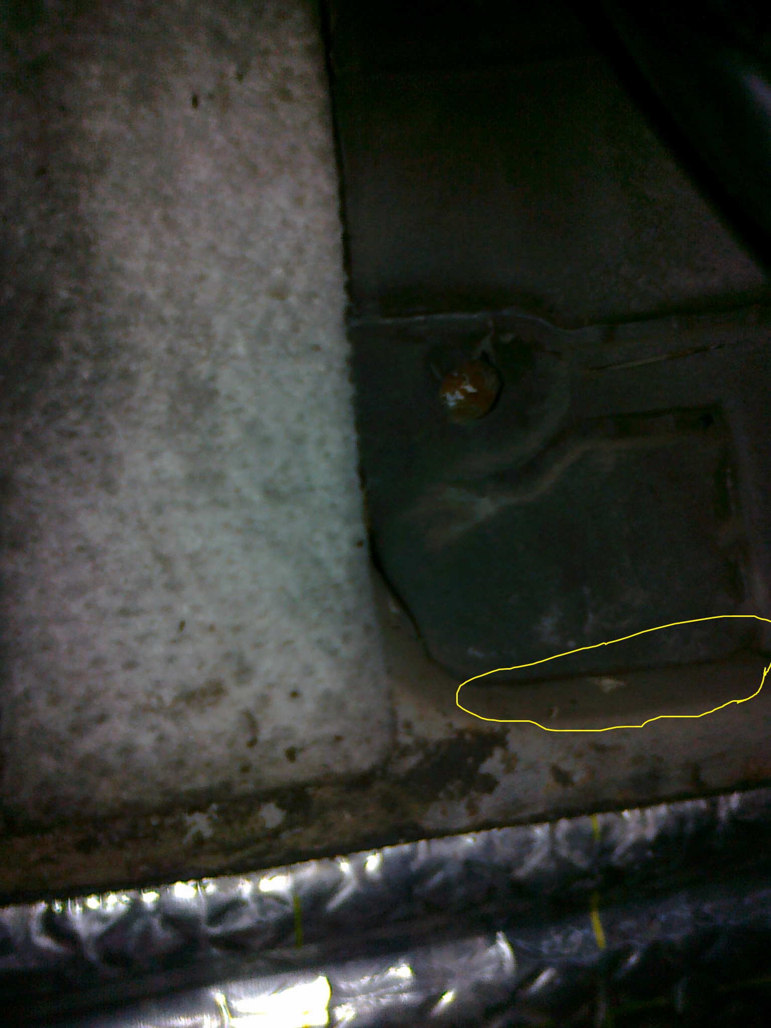

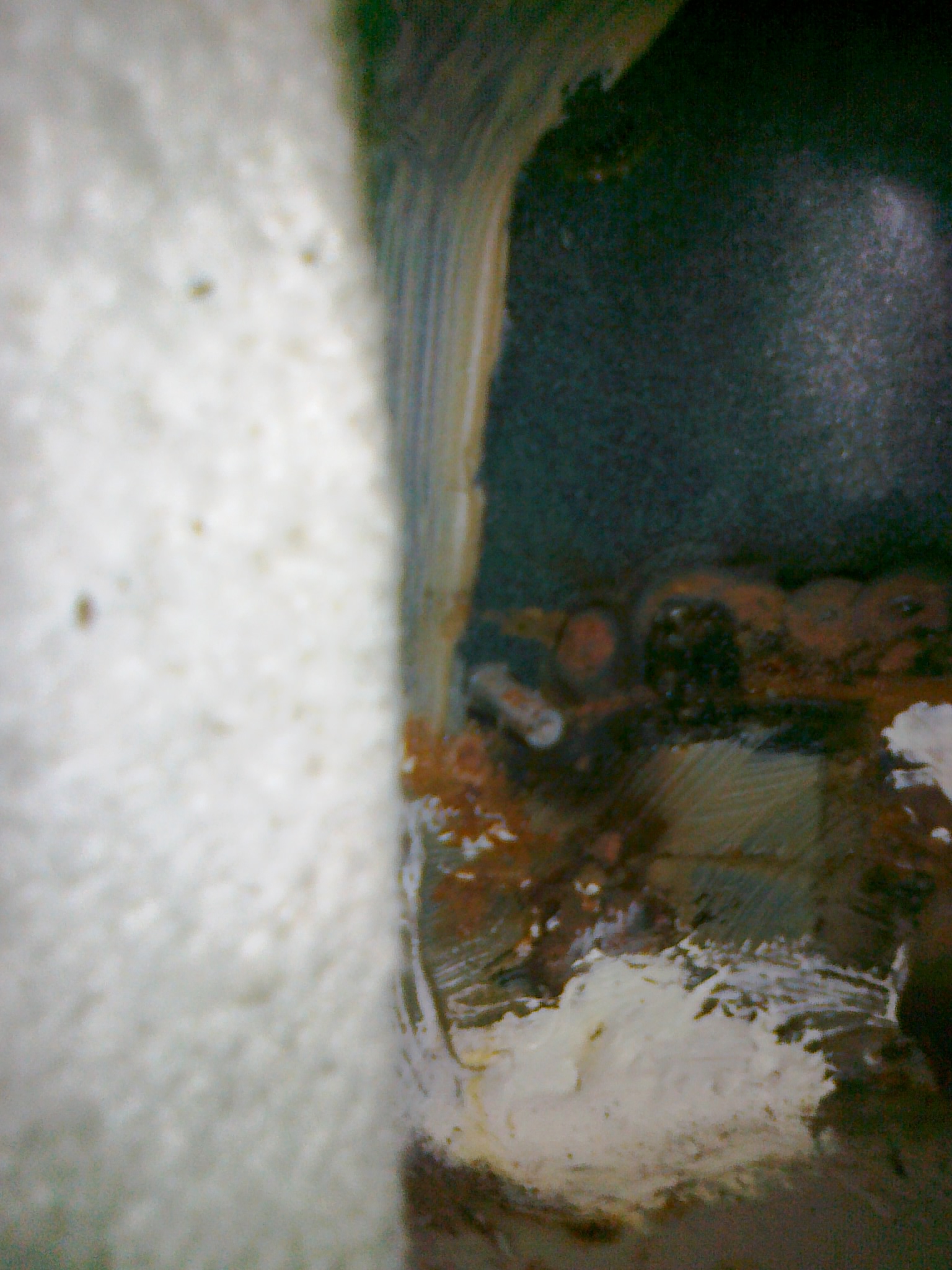

Заметил когда мою машину,вода поступает возле передней стойки (в углу внутреннего порога) сфоткал и обвел.31082013098.jpg В дождь само собой тоже течет31082013095.jpg 31082013097.jpg
