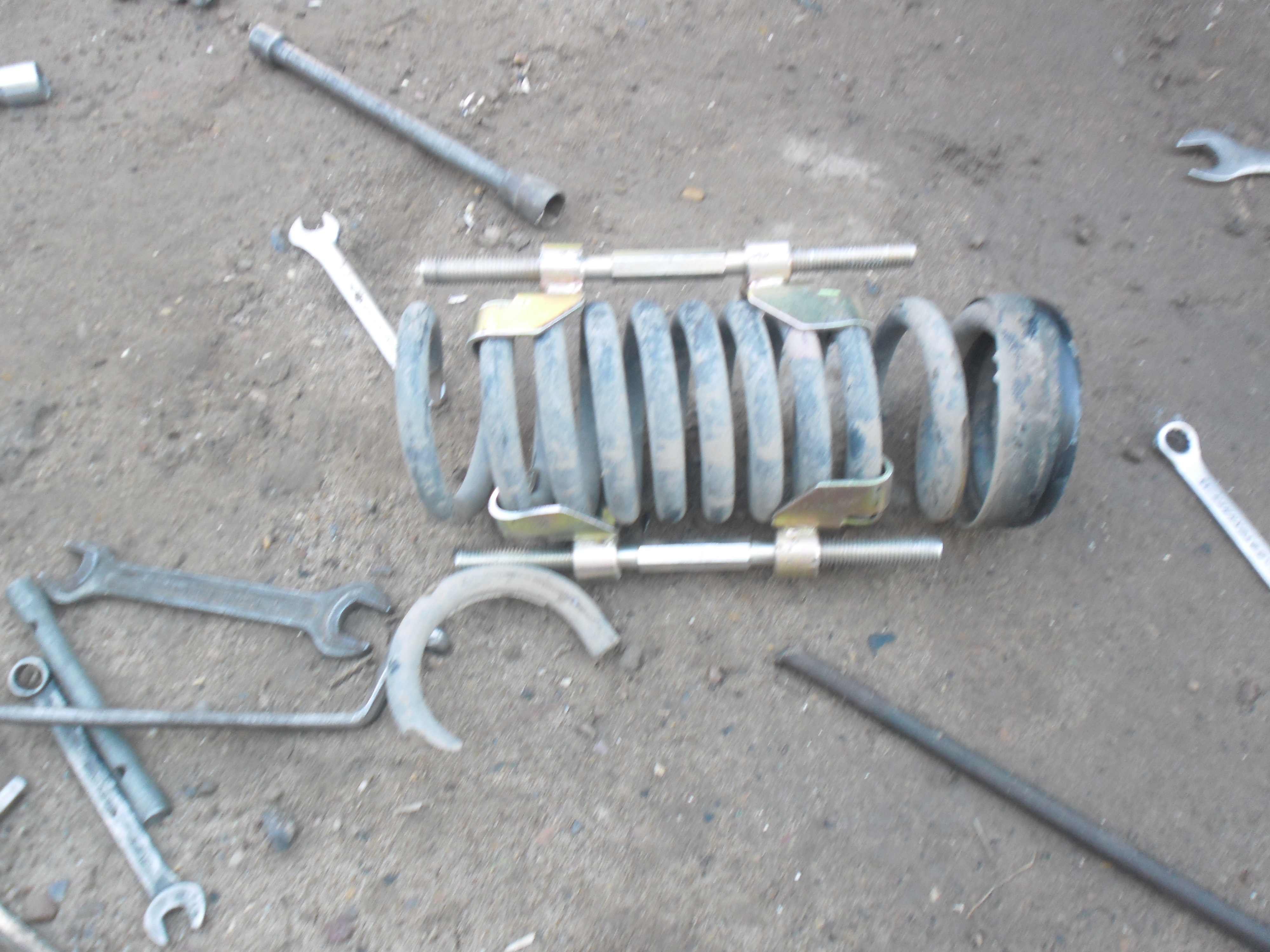

И снова здравствуйте))),машина готова полностью к дальнейшей эксплуатации,все прошло успешно без травм и т.п,съемники оказались вполне пригодны к работе,несколько фото ремонта.........
Всем спасибо.
МБ 124 1991 г.в 602ой двигатель,объем 2.5литра.универсал,механическая коробка.
МБ 201 1992 г.в 601ый двигатель,объем 2 литра седан,механическая коробка
Вазовское чудо под номером 8,LEGO

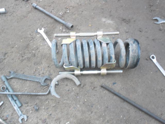

Отправлено 09 September 2013 - 21:20
Всем спасибо.

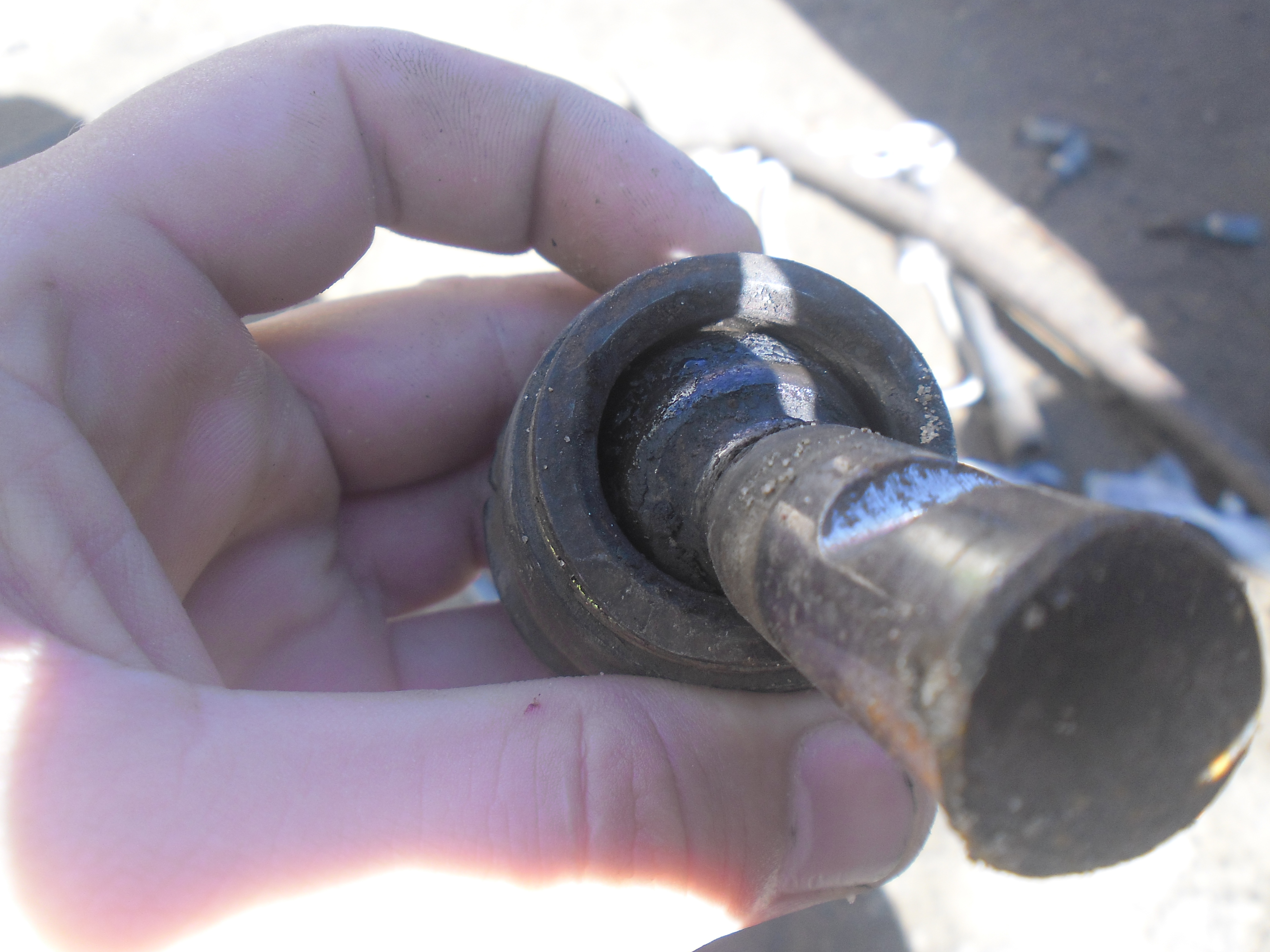

Отправлено 09 September 2013 - 21:25
На месте

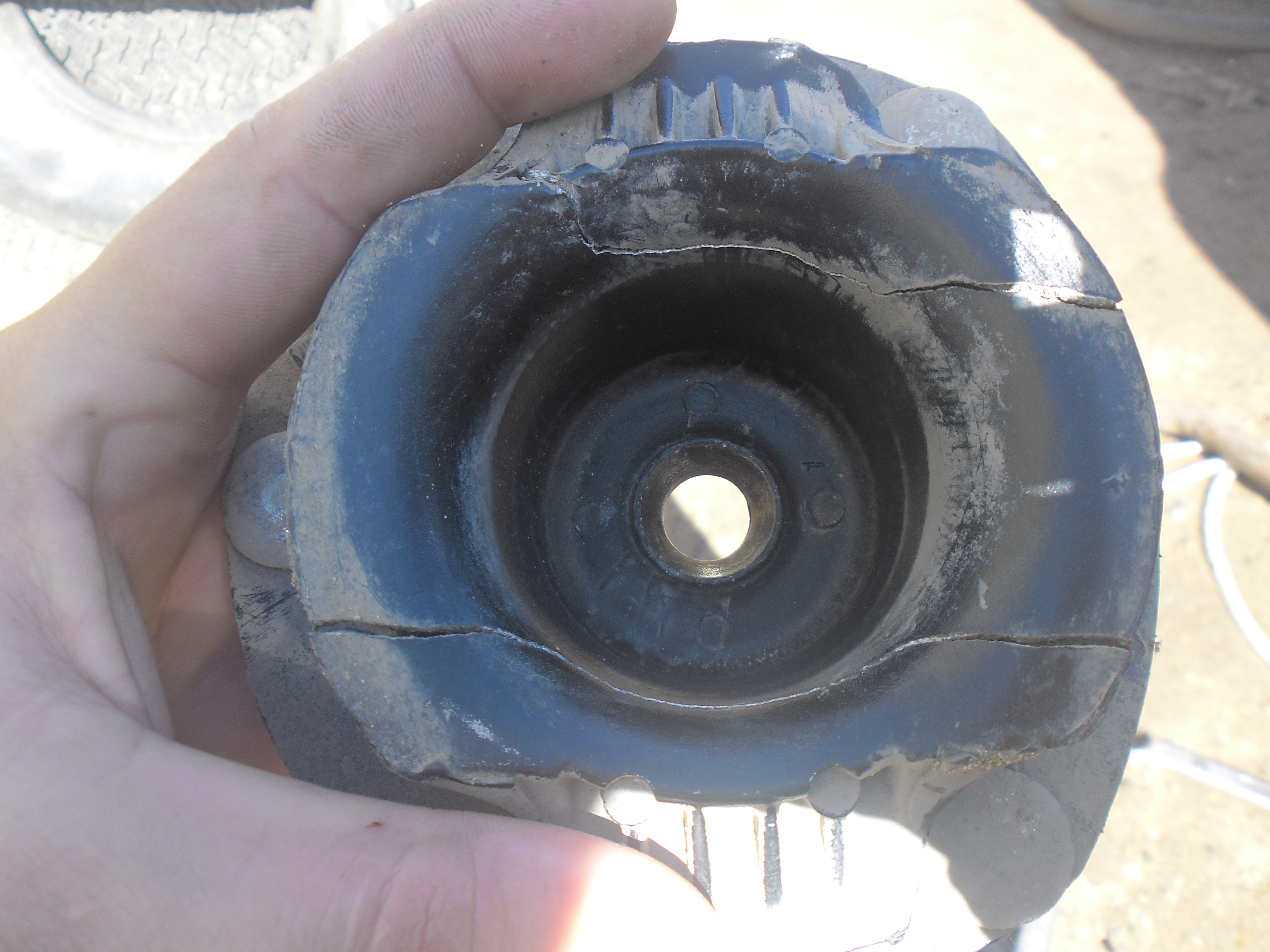

Отправлено 09 September 2013 - 21:30
На месте
