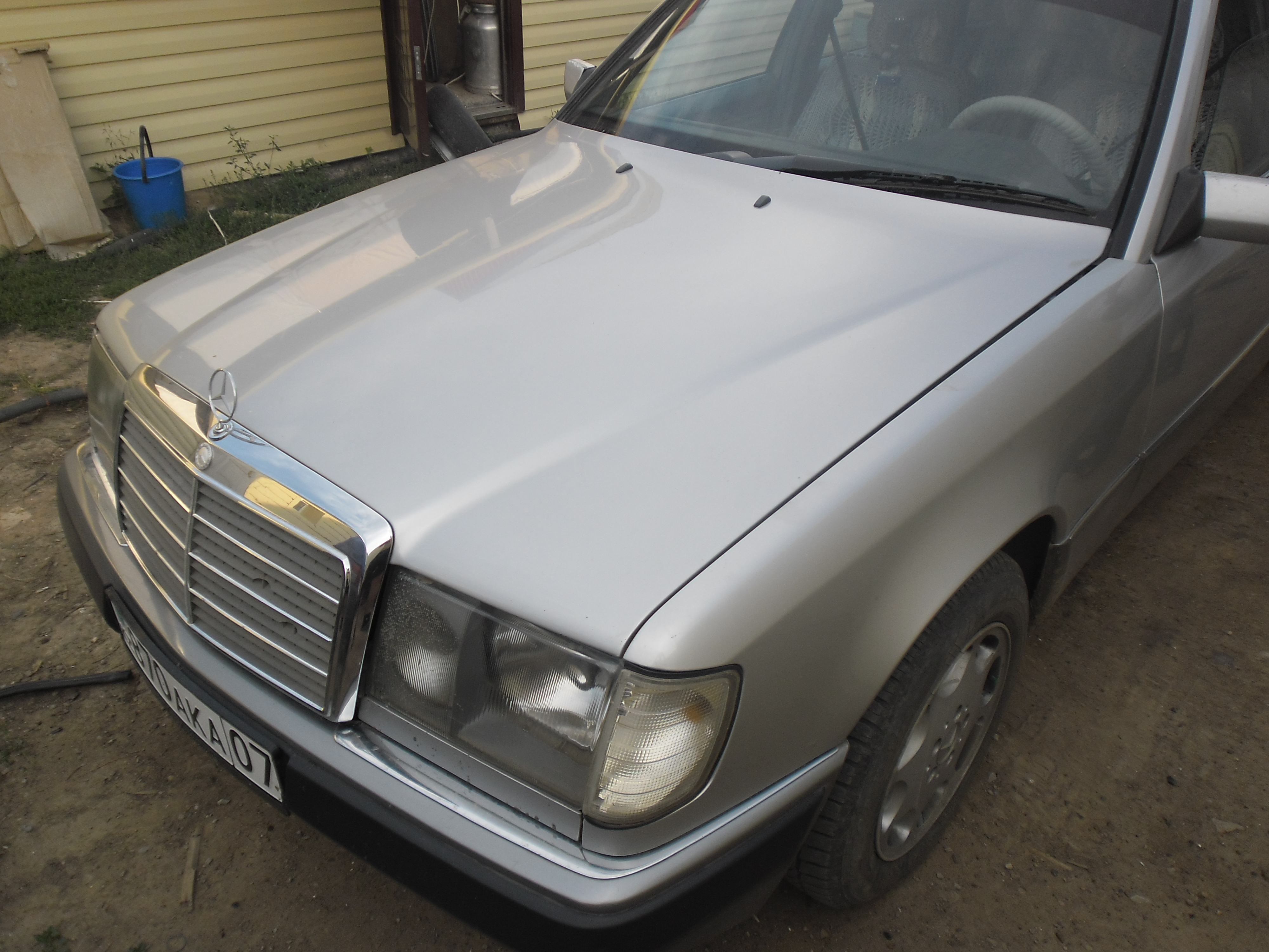

Всем дароф, ребята дайте советов по следующим вопросам: собрался перетряхнуть передок,дома,сам,на земле,без ямы и тем более без подъемника,запчасти "донорские" все приобретены,"пациент" тоже готов........завтра утром начало "операции".....)))))как лучше?с чего начинать?что учесть?какие подводные камни могут быть?меняться будет все абсолютно полностью,с теорией проблем нет,да и на сайте инфы предостаточно,но все же практики пока не было.Подскажите.....

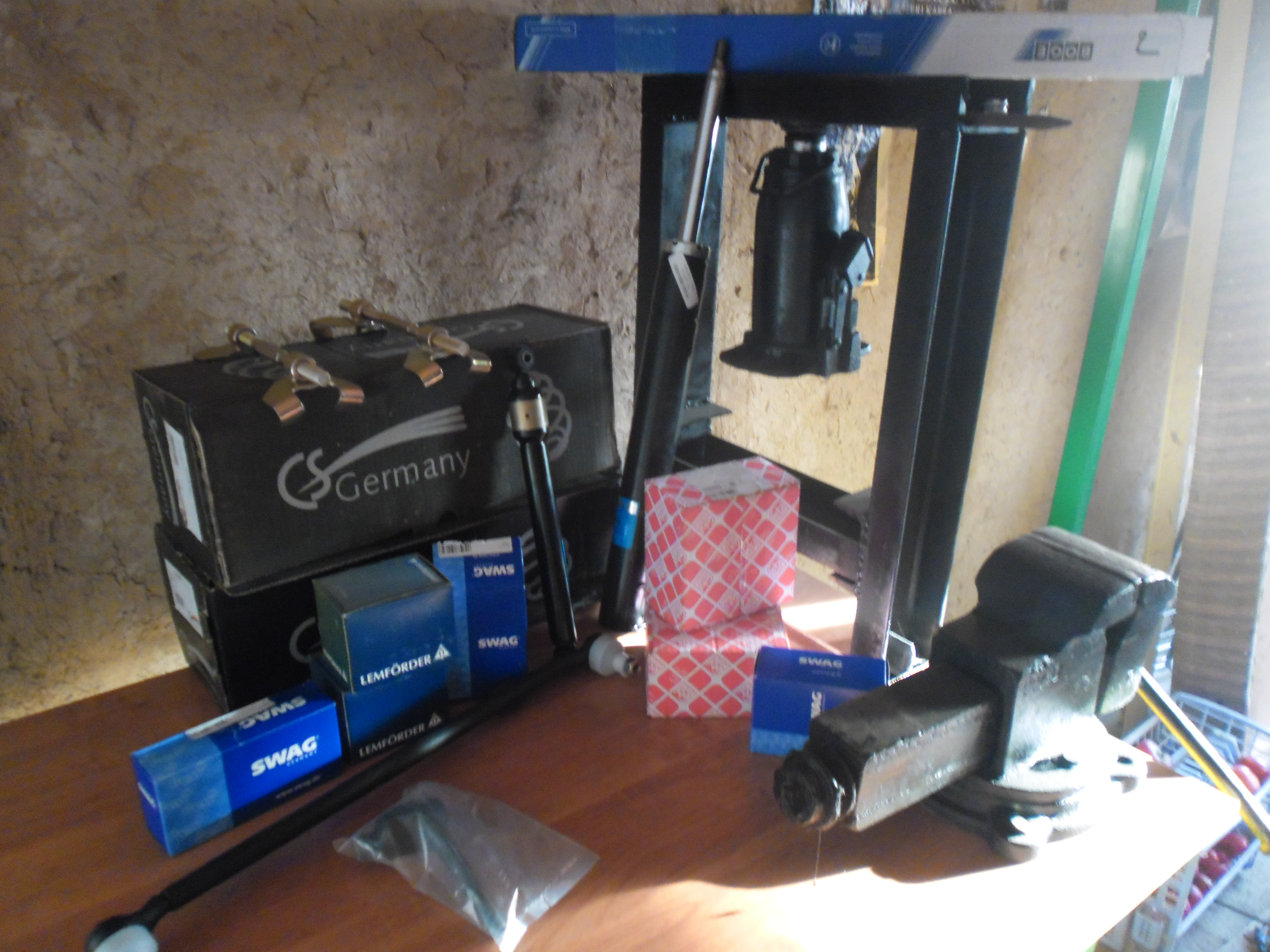

Запчасти и сам пациент)))

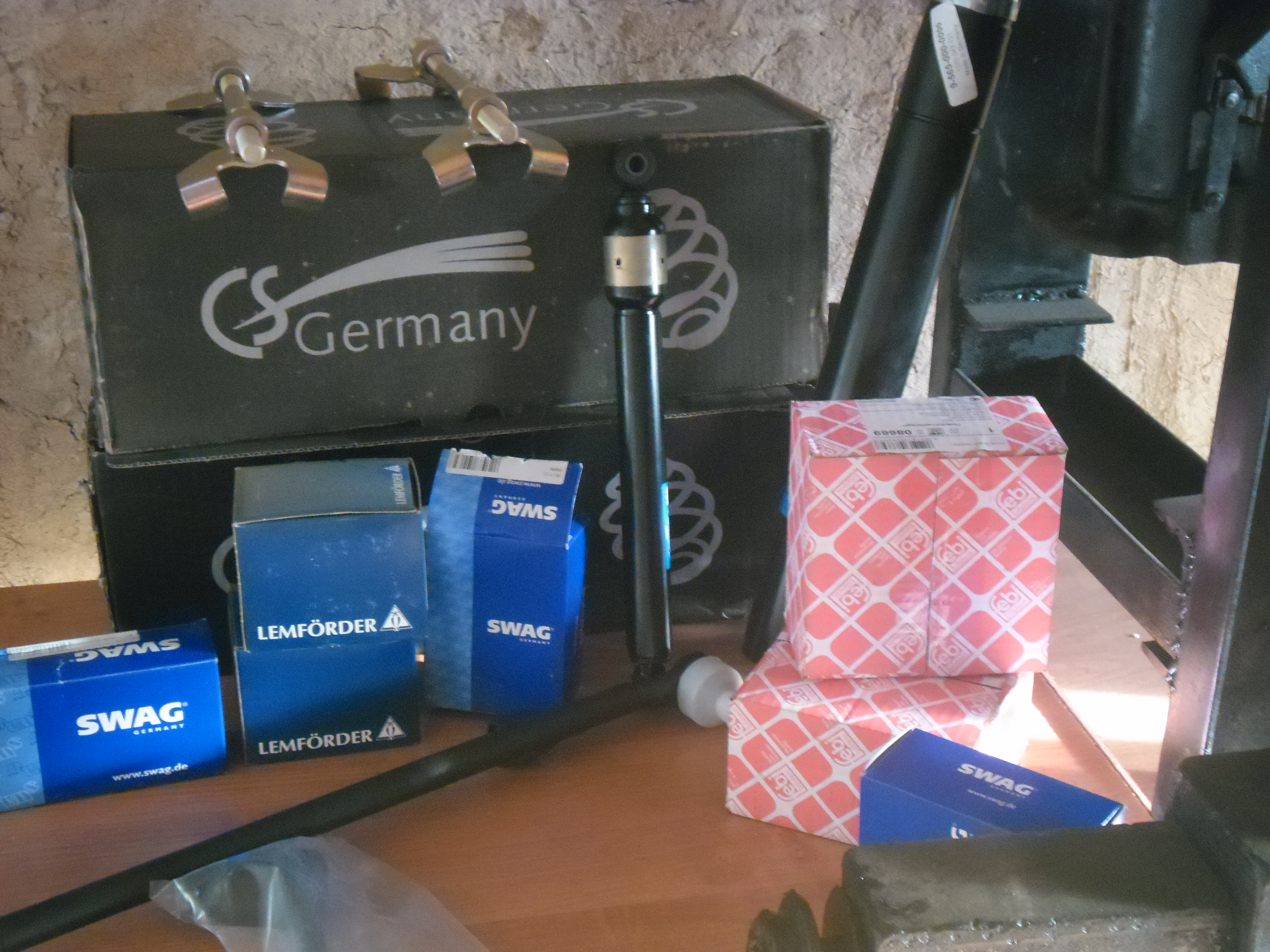

С такими стяжками я бы не начинал, да и без ямы, не знаю, еще собрать реально, а вот разобрать.
+++ , дауж , влобешник пружиной очень вероятно словить
другие нужны , внутрь которые с шайбой ставят
А почему эти не пойдут,у меня обе пружины сломаны,новые стянуть не получится?
Опасно с ними работать, разгибаются от мерсовских пружин, бывает.
Спасибо,дельный совет а главное во время)))завтра попробую купить/поменять на другие.
Если ты собираешься рычаги снимать, то лучше без стяжек все разобрать и собрать, вполне реально.
