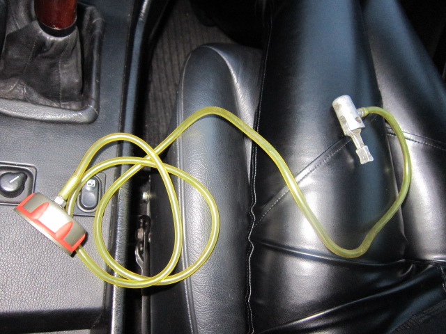

Расскажи поподробнее,как через бачок прокачивать???
У меня сделана приблуда из крышки от лукойловской канистры,в ней штуцер на нём трубка от омывателя ваз и наконечник от насоса.Крышку с бачка снимаешь, вместо неё эту прблуду наворачиваешь,наконечник на колесо и откручиваешь штуцер прокачки( главное за уровнем следить в бачке).Постараюсь завтра зафоткать.
w124 92г.в e200 111940,5мкпп 717412 0 6278662 WDB124019 1B 906772
Вот это я понимаю ответ :applause: ....Спасибо большое!!!

Вот эта приблуда,штуцер сделал из болта на 6 ,просто просверлив егоIMG_0495.jpg IMG_0494.jpg И ещё можно такой банкойпрокачивать но это через низ(вместо шпритца)но мне этот способ не очень то нравится так как всякое говнище из магистрали гонит в бачёк но прокачивает эфективно к сожалению сфоткать немогу, друган взял прокачать сцепу на ауди поэтому только рисунок накидал.Прикрепленный файл  __________.bmp   3.06МБ   441 скачиваний :redface: P.S Банка простая стеклянная из под каких- то заморских огурцов с железной винтовой крышкой ,штуцера один из болта другой из шпильки(на него трубка в нутри банки) ну и трубки от омывайки ваз.
Ну воще Олегич,крутяк)))Завтра пойду лепить...Спасибо огромное за фотки и подробный рассказ :beer:

Регулярно прокачиваю,безо всяких шприцов..
1 способ: сделал пробку расширительного с соском от колеса.Компрессор маленький и открытый прокачной штуцер..3 минуты и все готово.
2.Просто, как тормрза, но вдвоем. 5-7 минут..
Удачи!...
