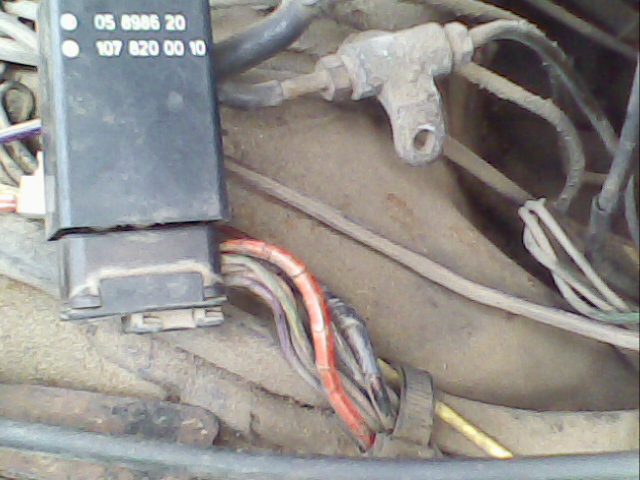

На доноре стоит такое реле ТН(справа)-никаких телодвижений при повороте ключа.Сначала подумал,что типа сгоревшее,надо паять.Стал разбирать и обратил внимание,что оно немного не такое:6 "основных"(как я их называю!) ножек такие же,а вот другие-"в зеркальном положении" и они в колодке висят в воздухе.Вопрос-может это не от 123,и могут ли эти ножки отвечать за вкл.насоса?
И внутри это реле какое то не такое.
единственное правильное реле для 123\230Е 67 05
вообще разные релюхи
А как же вот это?Вроде переделок не видно,идёт из родного жгута.
Работает хорошо.
Так мож кто опознает,поменяюсь на 123.
Релюха походу "новая",видать купили по незнанию.

Это дорестайловое простое реле. Скорее всего родное.
Работает хорошо.
в подписи 83-й год. а такое реле ставилось до 81-го.
Понятно!Спасибо!
З.Ы.А если у меня реле от 2.8-это сильно влияет?!
