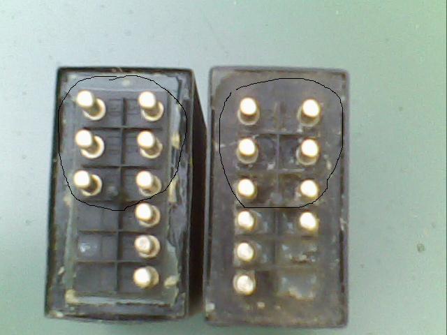

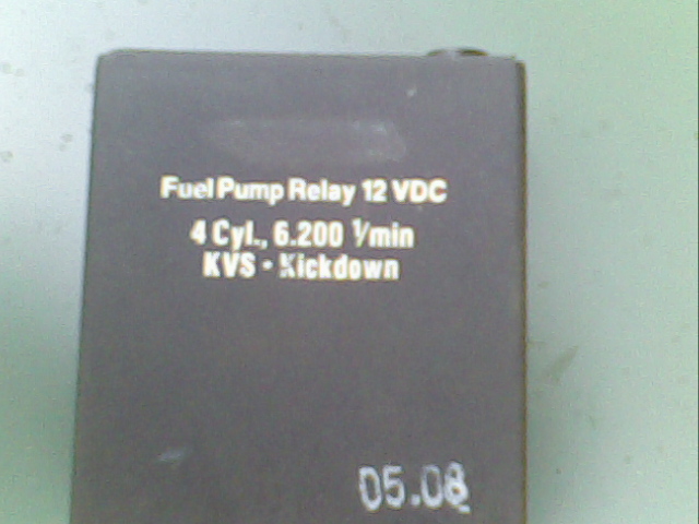

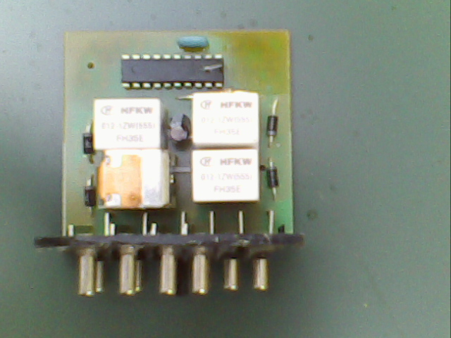

Померил ток на другой машине-6.6А. Даа,2А разница,буду наверное менять насос,а то уже реле начало "распаиваться".
Кстати.спрошу здесь,может кто подскажет:
На доноре стоит такое реле ТН(справа)-никаких телодвижений при повороте ключа.Сначала подумал,что типа сгоревшее,надо паять.Стал разбирать и обратил внимание,что оно немного не такое:6 "основных"(как я их называю!) ножек такие же,а вот другие-"в зеркальном положении" и они в колодке висят в воздухе.Вопрос-может это не от 123,и могут ли эти ножки отвечать за вкл.насоса?
И внутри это реле какое то не такое.
