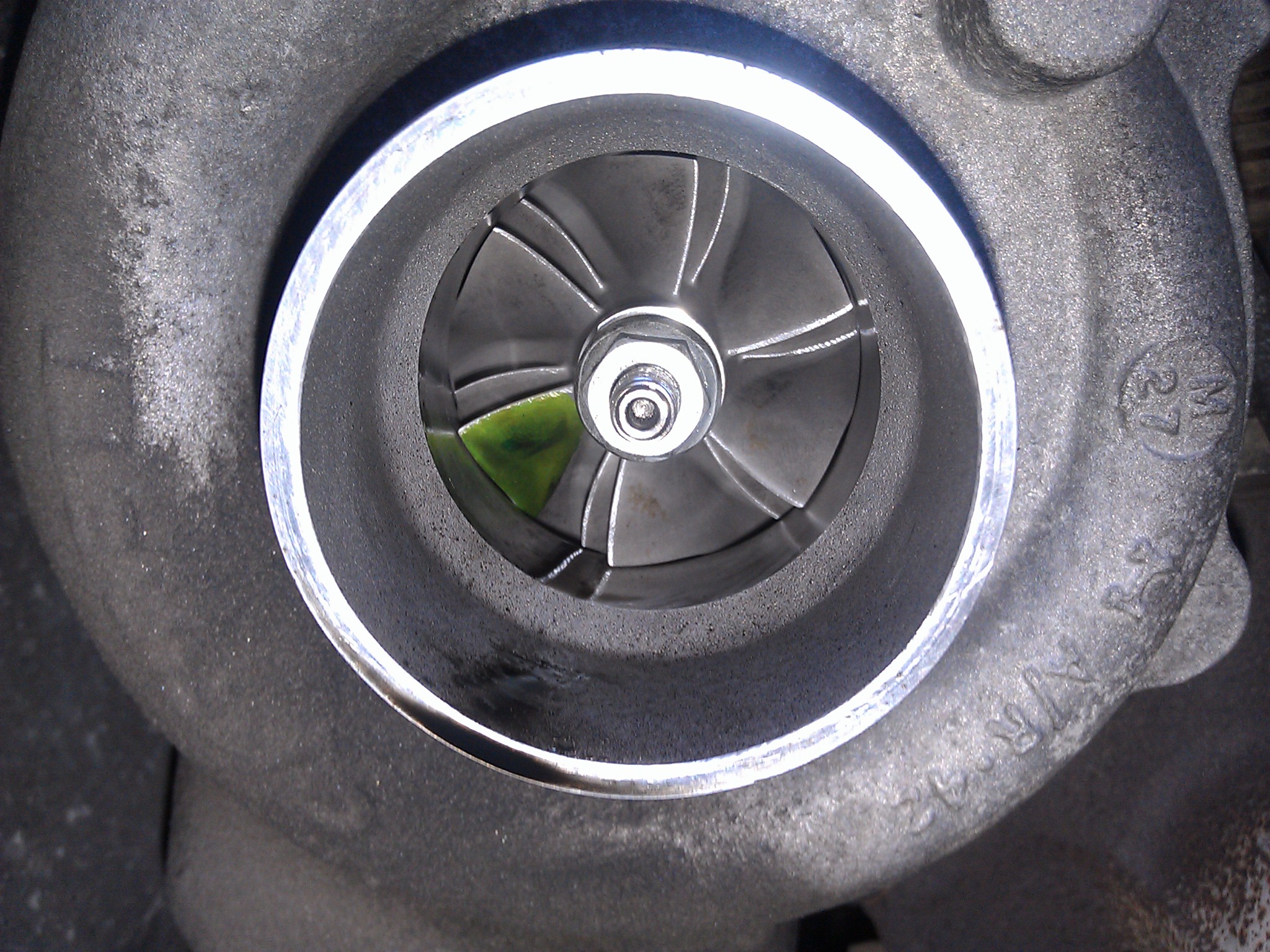

При заводе плюнет черным,под нагрузкой черным плюется если газ в пол.Из выхлопной масло не летит сегодня проверил с белой тряпкой и газетой.Турбина в норме со стороны впускного коллектора,с другой посмотреть не могу.Если масло начало течь после замены, то надо искать причину в этом. Например, из под колечка масляного фильтра течь может.
По поводу видео. Я криминала не вижу. Хуже, когда на оборотах крышка начинает подпрыгивать с сизым туманом. Это говорит о том, что вентиляция картера не справляется с объёмом газов. Даже есть методика об измерении износа поршневой по объёму картерных газов.
Меня больше беспокоит расход масла. Выхлоп синий и вонючий?
