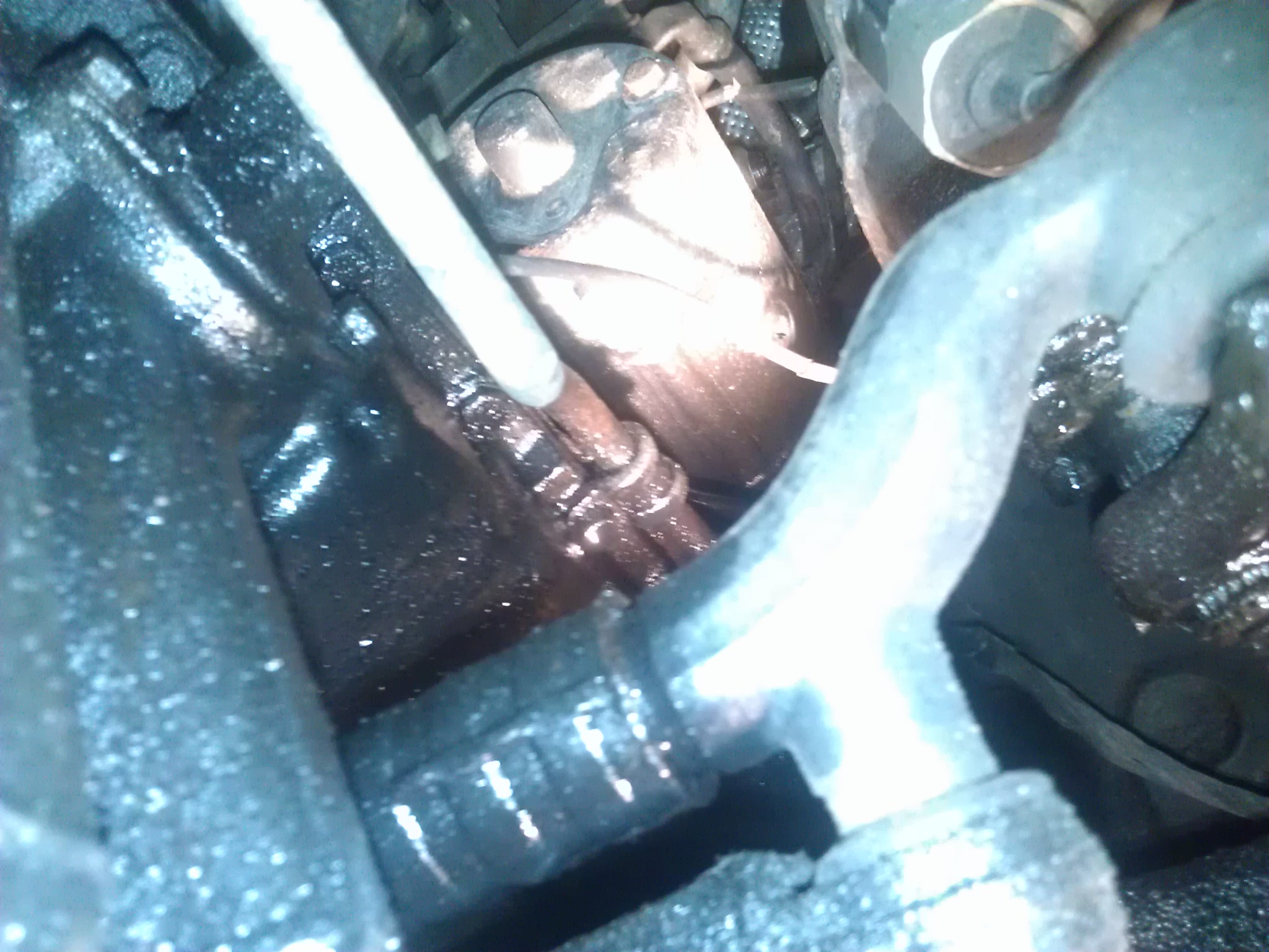

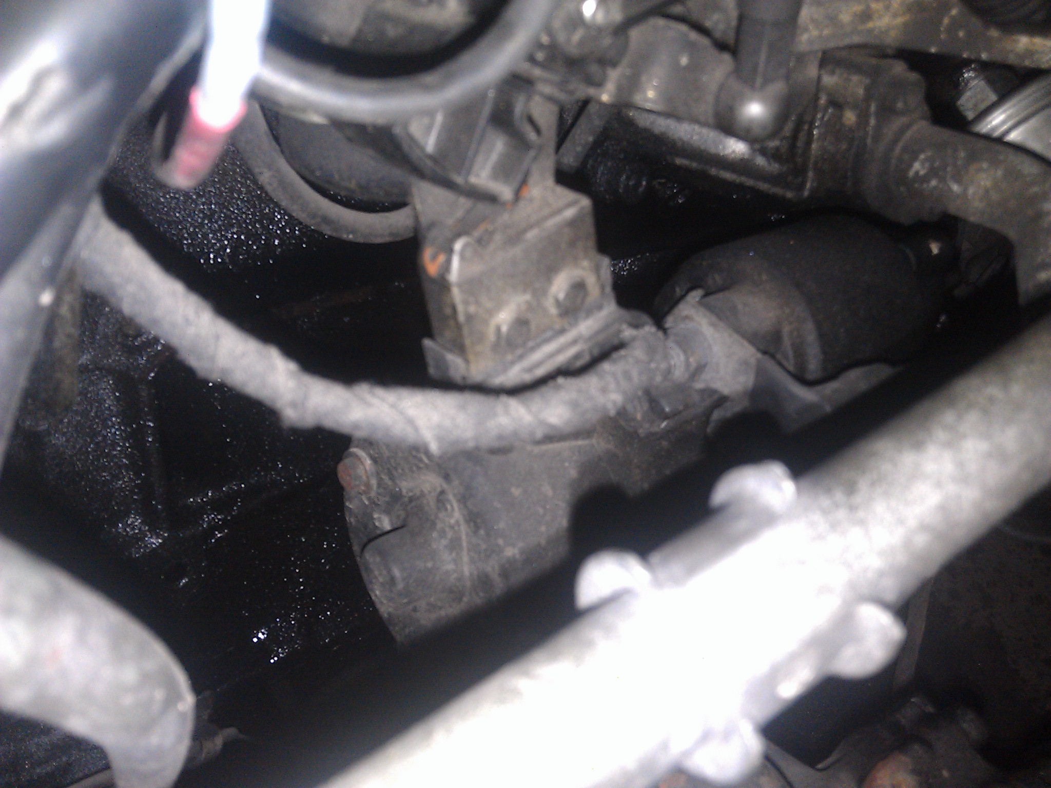

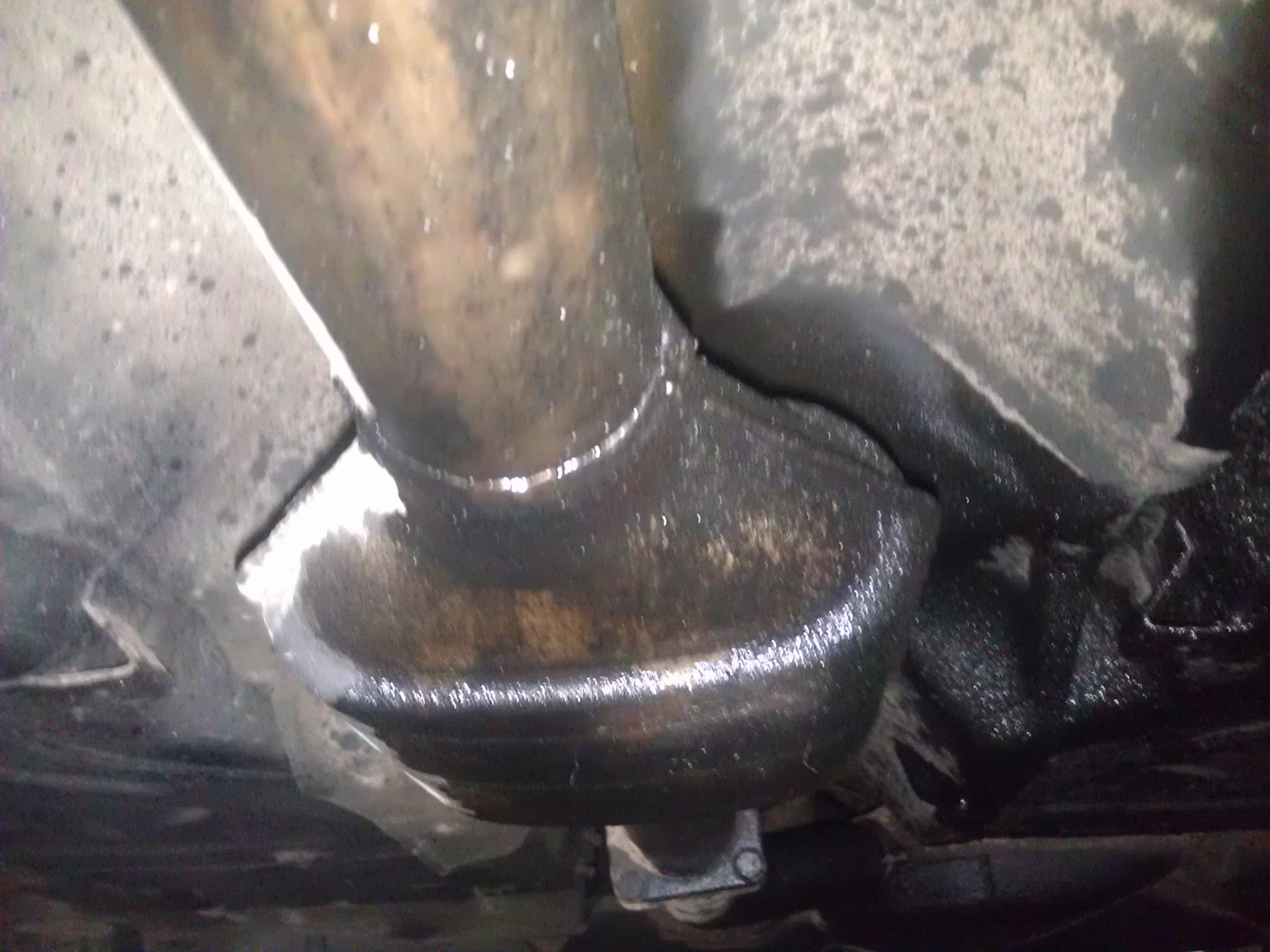

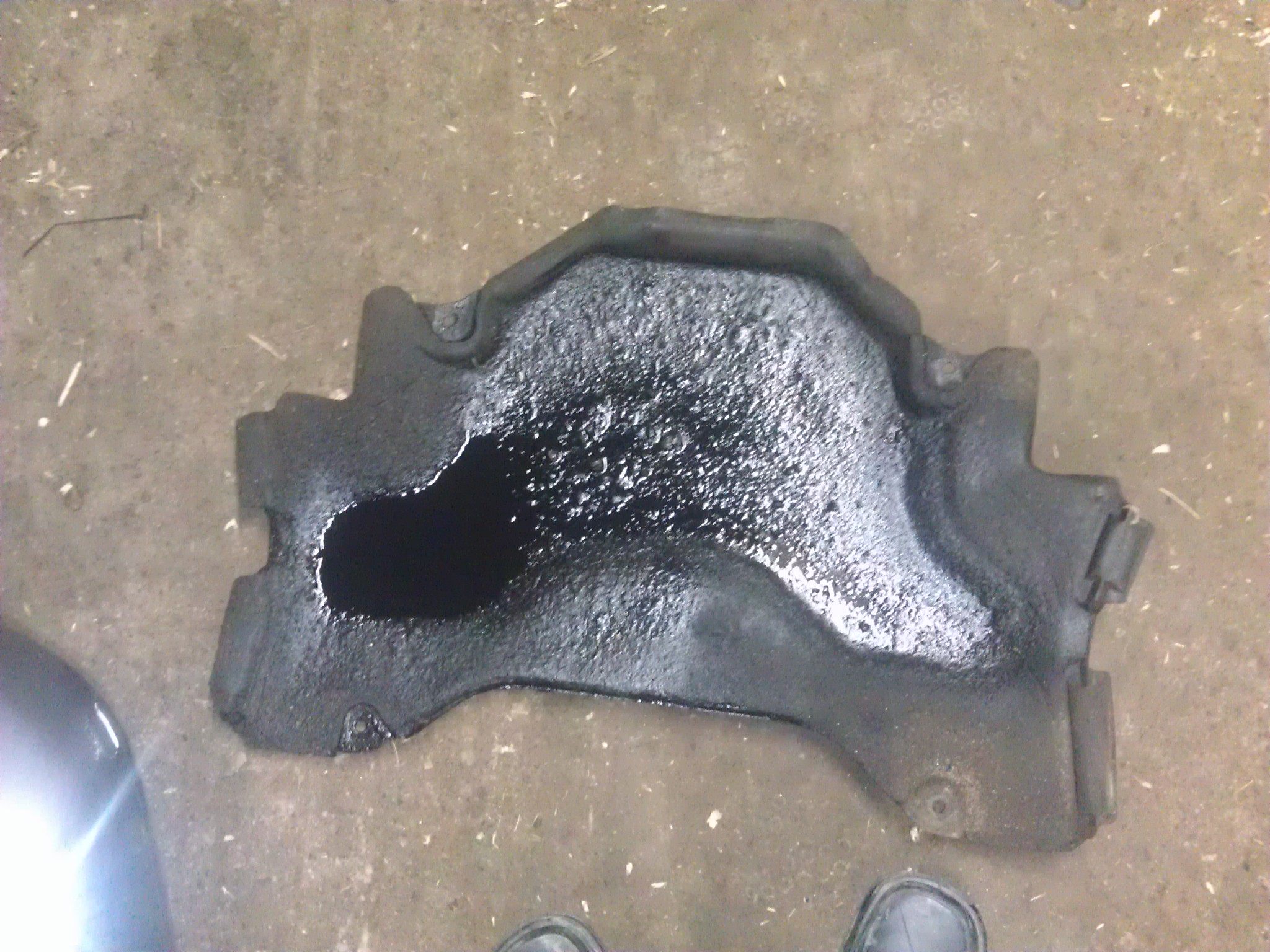

Пока лазил с крышкой увидел масло в защите картера.Загнал в гараж на яму и увидел такой АХТУНГ.Все днище в масле.300км назад менял масло всё было сухо.Течет толи из корпуса фильтра толи из шлангов маслоохладителя или термостата масляного,сниму стартер через пару дней посмотрю не подобратся никак,а сейчас на прикол на 2 дня.Мысли есть какие нибудь откуда течь ?С головы не течет.Лучше пусть засасывает, чем наоборот.

Если масло начало течь после замены, то надо искать причину в этом. Например, из под колечка масляного фильтра течь может.
