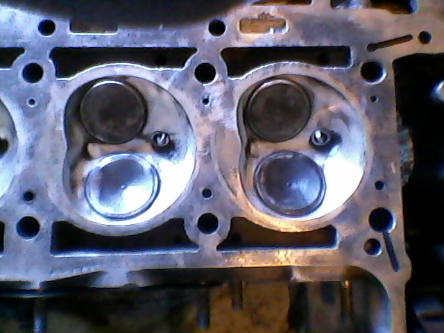

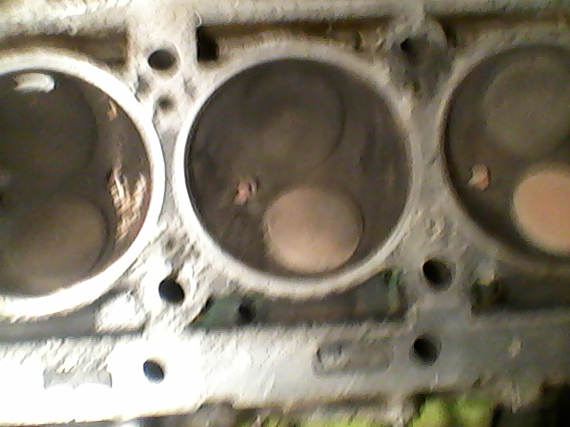

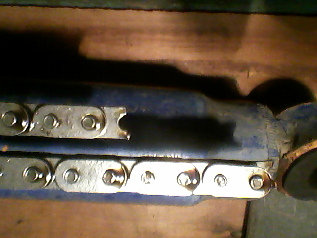

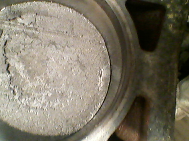

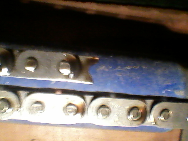

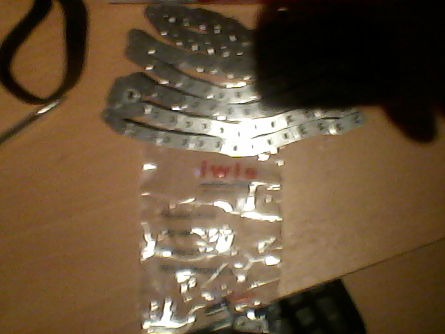

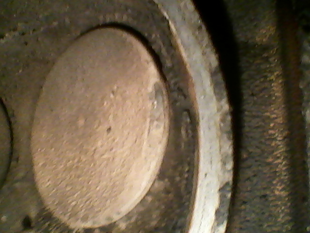

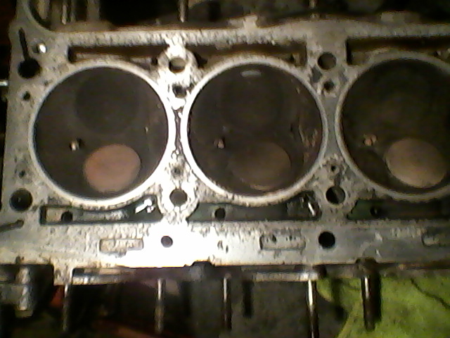

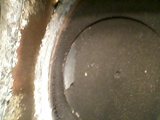

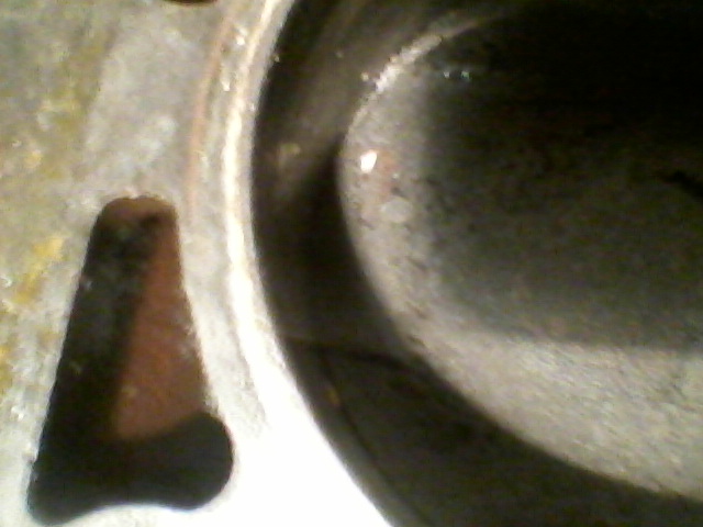

вот фото как видно из фото цепь порвалась на внутреннем звене и теперь не склепаешь по новой,но и я не стал рисковать купил новую цепь.поршня не побило-видимо когда цепь порвалась распред был в промежутке и клапана не были открыты на полную,только этим я обьясняю столь малые повреждения.клапана требуют только притирки-тарелки деформированы не значительно ,на сотые доли миллиметров!

Я бы не был так уверен, что клапана не повело, без вынимания оных (сальники всё равнож менять ?)
Что касается порваной цепи, на фото не видно маркировки на звеньях ??? У меня Ивис лежит, брал в коробке оригинала, на ней маркировка Iwis через звено нанесена.
Брал Феби, на ней на каждом звене маркировка Febi нанесена.

клапана я уже вынял просто фото предыдущие,на цепи есть маркировка IWISфото на мобильный по этому не видно.вот коробка IWIS наклейка SWAG клеймо на каждом звене,а на той что порвалась через звено!сальники новые но раз уж клапана притирать прийдется сальники снимать-есть риск их повредить,поставлю опять новые,цена копейки+уже купил.

Явный перетяг, тем более ты выше говорил, что натяжитель вкручивал с плунжером который упирался в цепь.
Там система какая , установлен натяжитель в зоне где нет нагрузки . Поршень натяжителя имеет упорное кольцо которое не дает поршню двигаться в обратном положении . Принцип таков , цепь вытягивается ,пружина своим усилием выталкивает поршень в перед , назад ему уйти не дает распорное кольцо, вот и нет колебательных движений при работе.

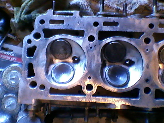

все клапана притер,только с одним пришлось повозится около часа-был деформирован на 0,5 мм,был отрехтован и притерт,биений нет проверил на токарном станке.вот фото.потрачено около 2х тысяч и есть один плюс :mrgreen: проверена степень приработки двигателя после капремонта(5 тыс.назад)
