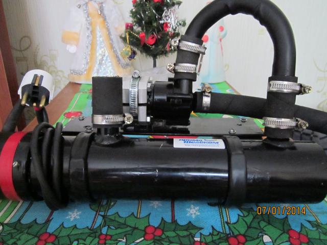

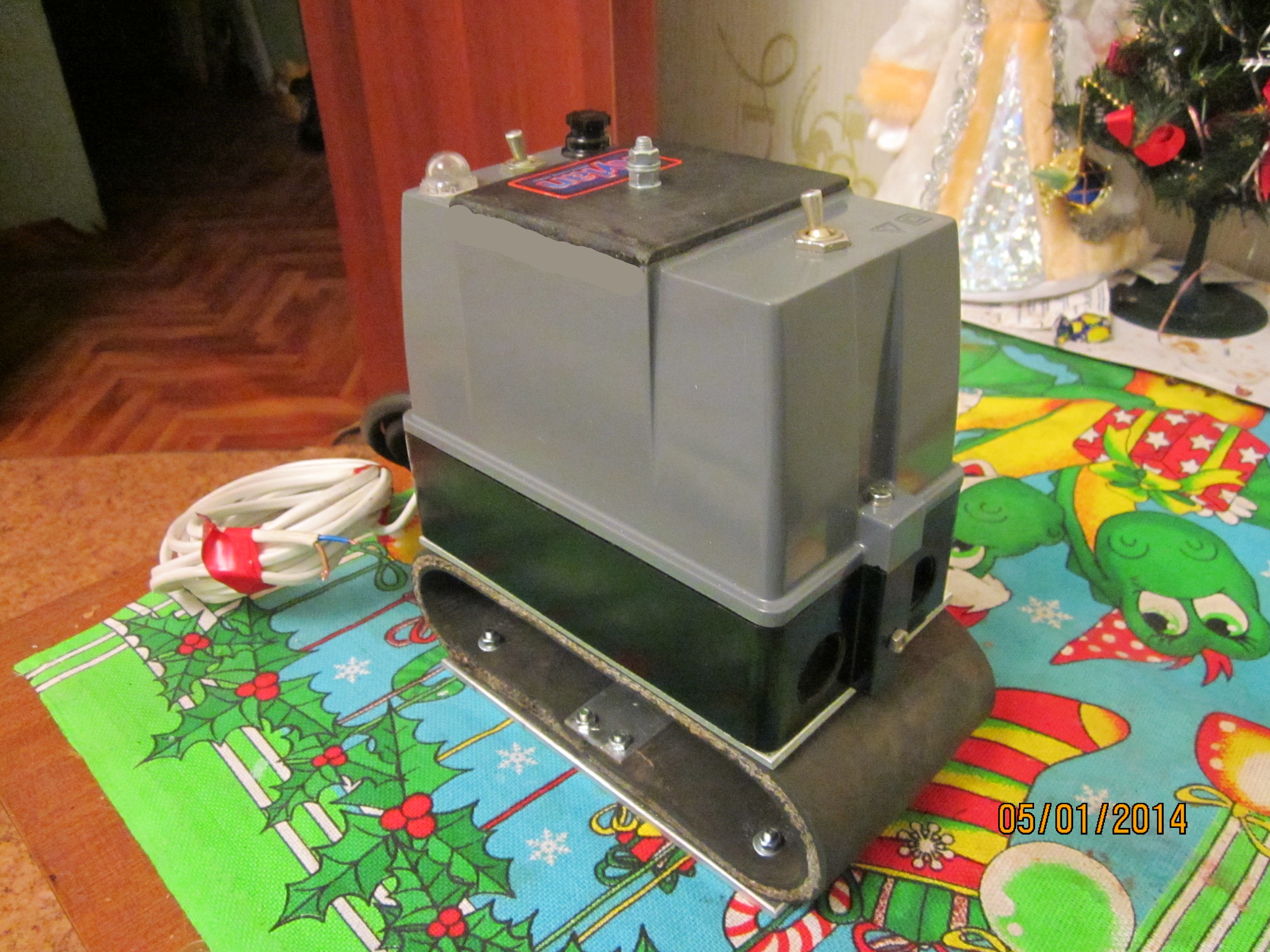

А я вот пришёл к такой версии по тому же принципу и из тех же деталей,аристон 1.5.кВт....помпа мерсовская.Правда ещё впендюрил трансформатор 220/12 от которого можно и аккумулятор подзарядить или разбудить.,-морозы понимашь ли куда ездить приходится сумашедшие.Закрепил как бы на амортизатор чтобы мозги сохранить.
