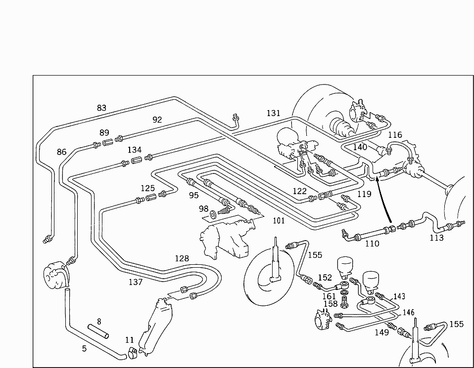

Всем привет, все запчасти уже приобретенны осталось не много-шланги,и собирать
Вопрос по шлангам которые идут от системы к самой стойке, на картинке под номер 155 они самые?Спасибо

a1249970582

вот правда всего два=)
http://bevo.mercedes...n/344.0_de.html
