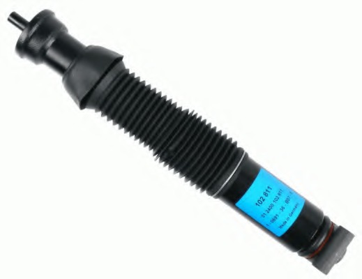

Всем доброго здравия, ни давно была приведена в порядок передняя подвеска,теперь настал черед задней есть вопросы.....по рычакам пружинам сайлент блокам все понятно,основные вопросы по гидравлике.....
У меня на данный момент в сзади вместо родных аммортизаторов стоят волговские передние----вообщем "колхоз" (если кому интересно пишите расскажу---хотя овчинка выделки не стоит) хочу все восстоновить и сделать как должно быть.
1) Заказываю аммортизаторы через интернет магазин,в реальности аморты не видел ни когда,как они выглядят не знаю,фото прилагаю Это они ?!
они самые

  • Город:Тирасполь
    E220
Отправлено 16 October 2013 - 22:27
на фото амортики те что надо .шланги к амортам лучьше брать на разборе , новые только оригинал и не оправдано дороги ,продаются отдельно от амортов . По поводу насоса ,скорее всего он качать не будет ,ведь он двух контурный и значит один контур работал без масла, хотя чем черт не шутит.

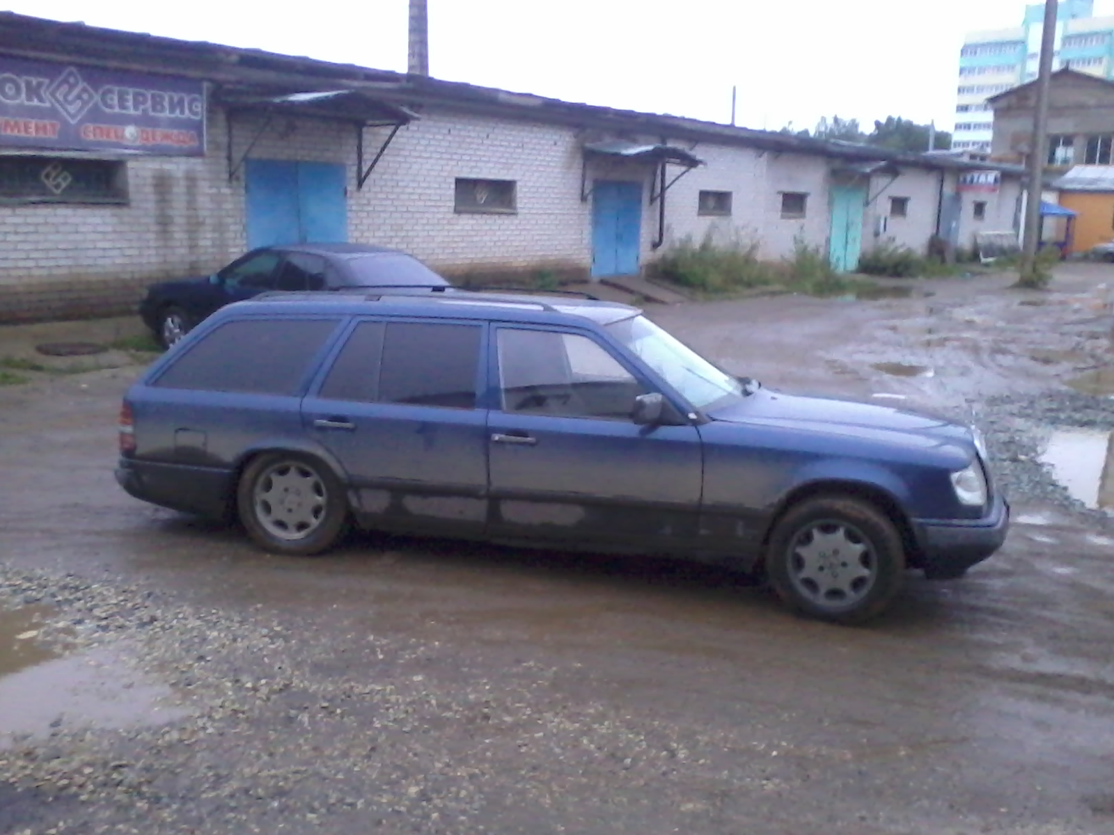

Вопрос скорее к вам,Алексей...
Меня Ренат зовут, у меня насос стоит на распредвалу думал насос не качает, на местной разборке взял насо с поставил а он не такой. По креплений встал,качает, но внизу с половину посадочногоо щель см.1-1.5Они бывают разные что ли, почему не встал то???
И еще когда я поставил обратно свой насос ползал под машиной не прицепил кран зад машины задрал только через км3-5. Прицепил обратно опустилась до нужного уровня, но при нагрузке не поднимает даже если долго проехать.. Гидроаккумуляторы виной???
Сообщение отредактировал haTAB: 18 October 2013 - 02:46

сами насосы одинаковые. но на 102-х моторах была разница в приводных втулках и посадлочных местах насоса. отличались по признаку одно и двух рядная цепи.
соответственно на двухрядке втулка и посадочное место длиннее..
а что бы поднималось, регклировать надо тягу от крана до стабилизатора. в твоём случае укорачивать её.

Спасибо за совет, попробую по регулировать, уж очень хочется, чтоб при нагрузке поднимался
Вот так он нагруженный...
