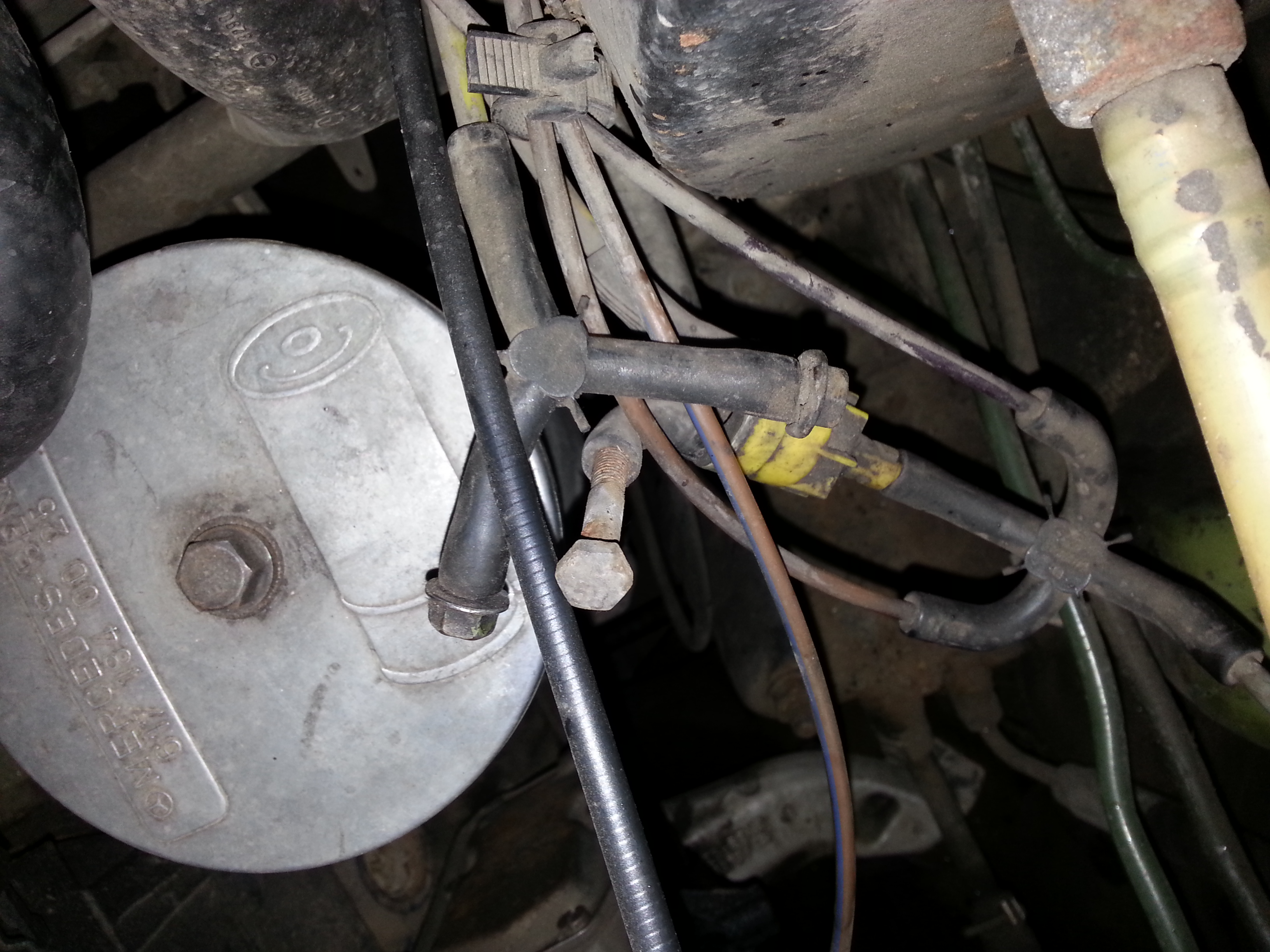

Пластиковый вакуумный ресивер корректора "груша"за левым крылом висит на кузове, посмотреть если он там вообще. А по замкам "яйца" ресивер замка находится в багажнике справа под полкой. Если он на месте проверить по очереди все вакуумные замки дверей обычно там где-нибудь разрыв резиновой манжеты. А вообще есть колхозный способ с помощью сигаретного дыма вдуваешь от выхода из ресивера в систему и смотришь где травит.

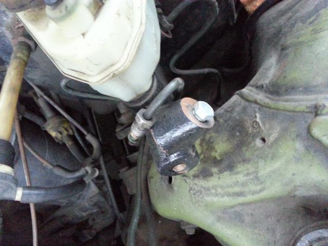

Детальный обзор подкапотного выявил жуткий колхоз
Это касаемо главного цилиндра
Зачемто заглушили.
А это вакуумная система.теперь сиди и разбирайся что куда совать

во блин тока заметил, в Ивне брал ?
с такм колхозом лучше не ездить :moderator: , поставить всё наместо долить тормозухи и смотреть где то видимо утечка или пробита магистраль..шланги

Заглушили контур задних тормозов вероятно по причини закисания задних суппортов. Придется делать полную ревизию заднего контура.

Звонил недавно бывшему хозяину у которого авто пробыло 3 года, он признался что купил машину уже с заглушенным задним контуром, и был искренне удивлен что все это время ездил без половины тормозов))
Действительно, товарищ далек от техники. Но хоть машину более менее в порядке содержал.
