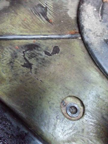

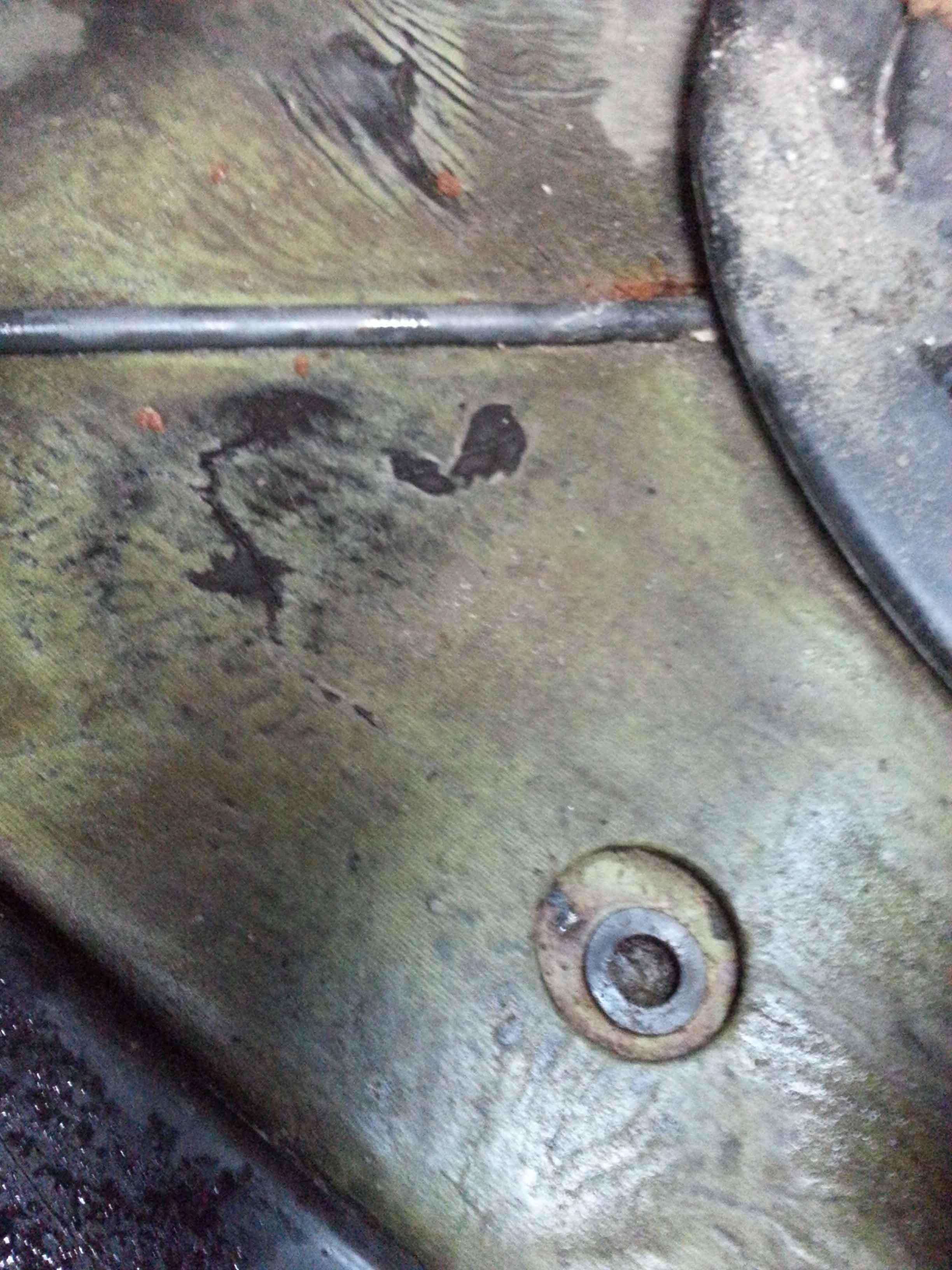

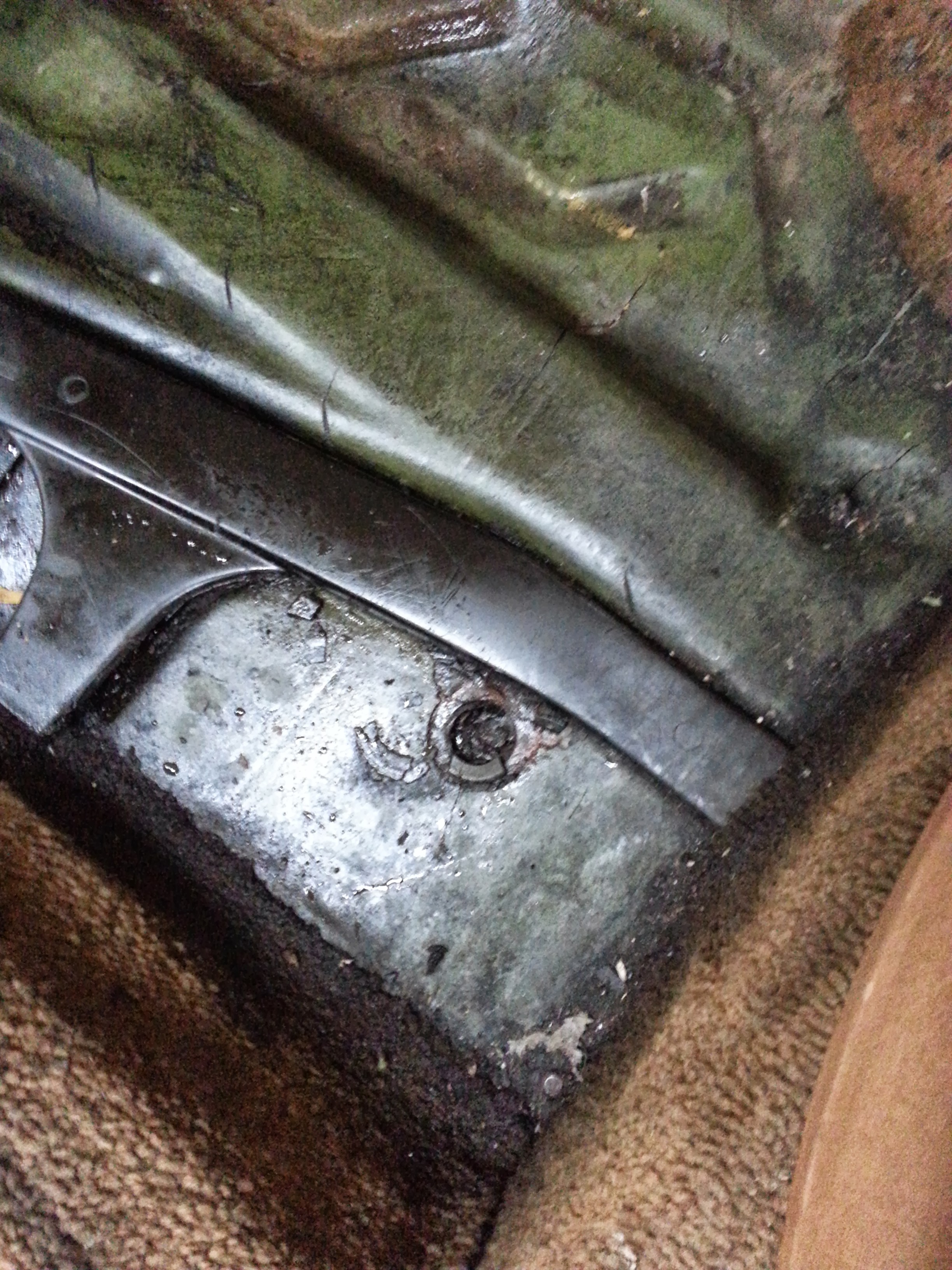

осмотр в гараже приятно удивил - полы по кругу кроме водительского целые, стучал отверткой с силой 100 килограммового бугая - бесполезно.

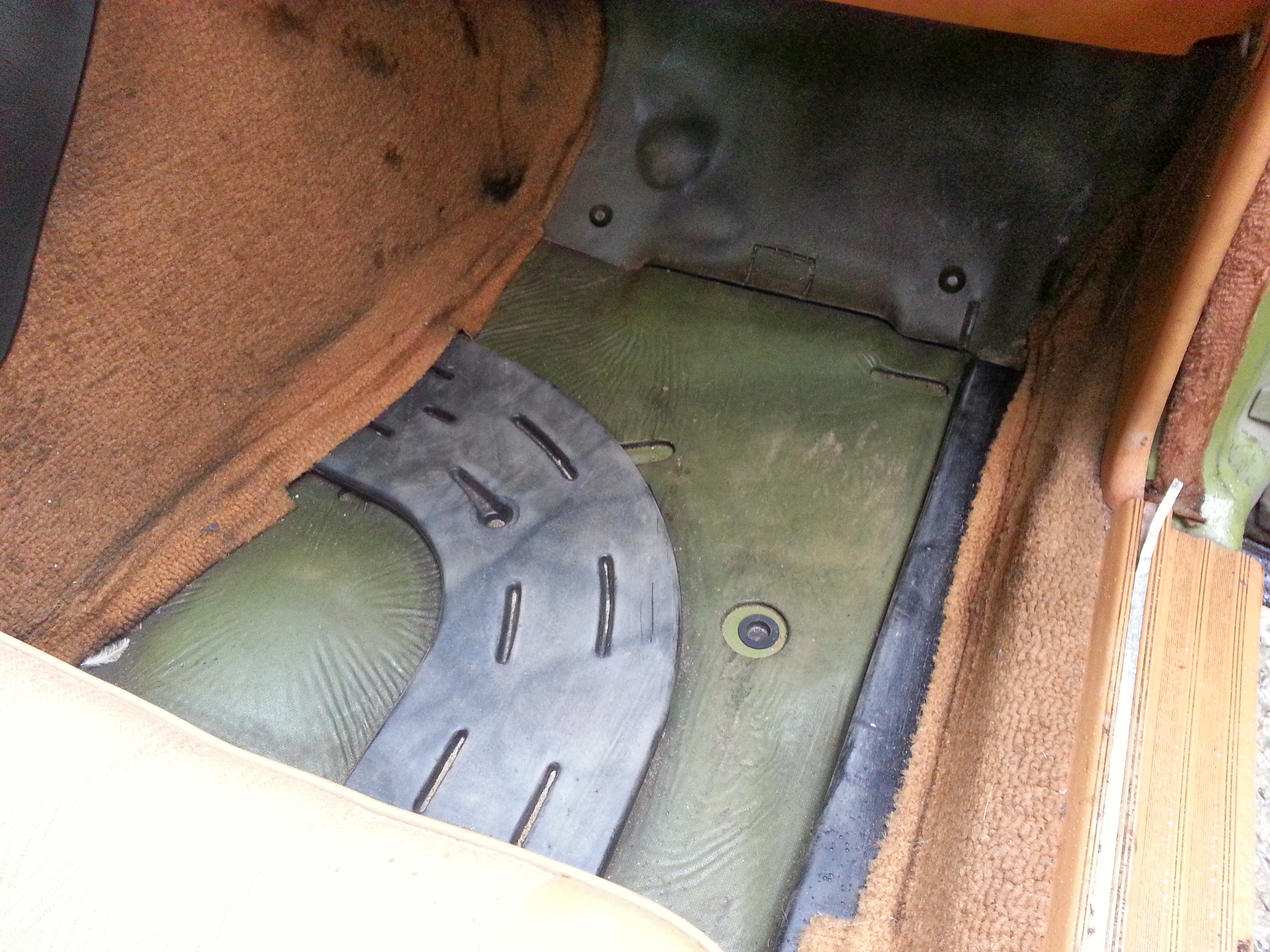

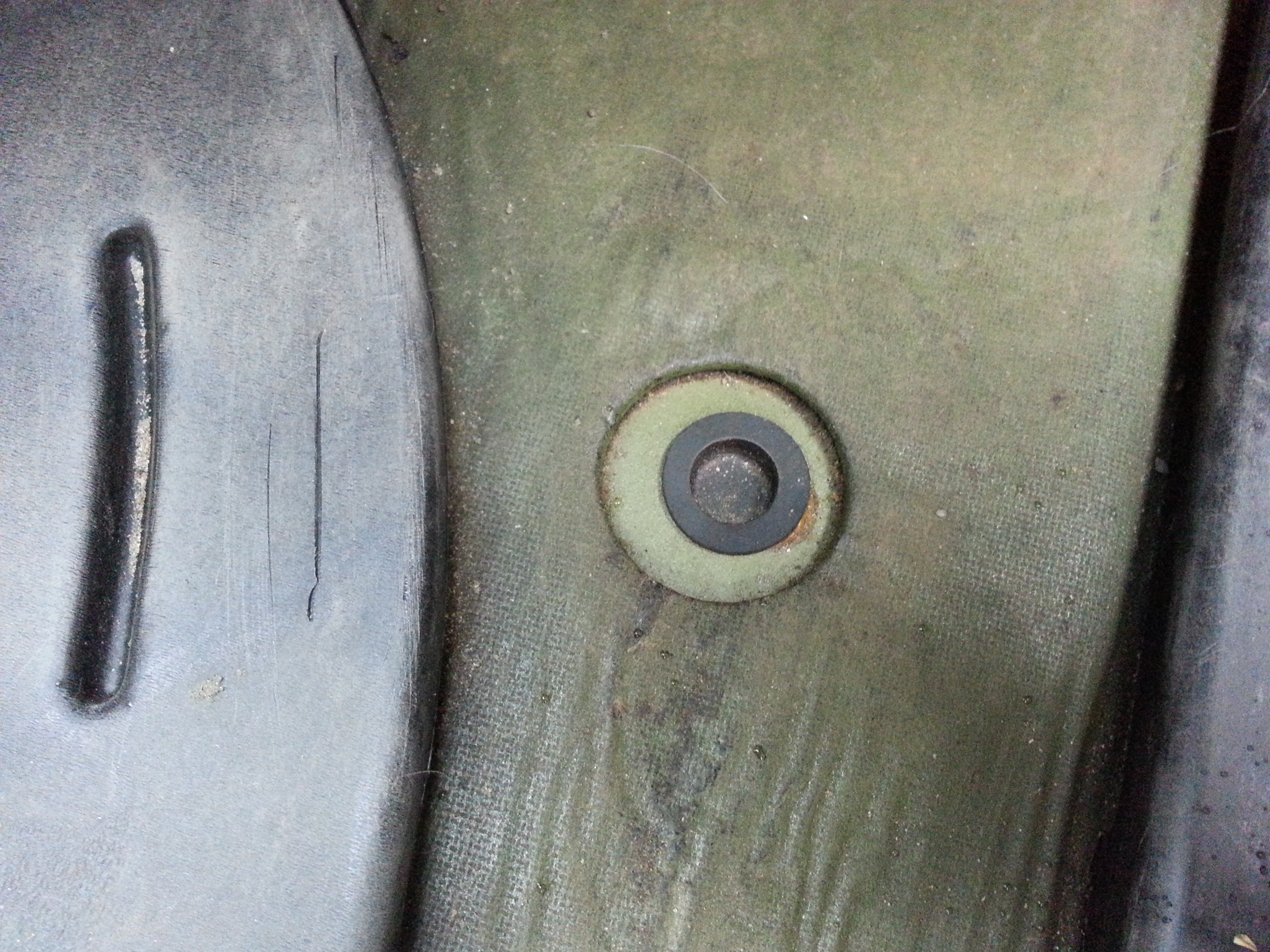

на пассажирском за водителем мокро но только рассыпалась резиновая заглушка, железо на месте
водительский пол подгнил, но не критично, отвертка провалилась там где видно ржу, вокруг вроде цело.

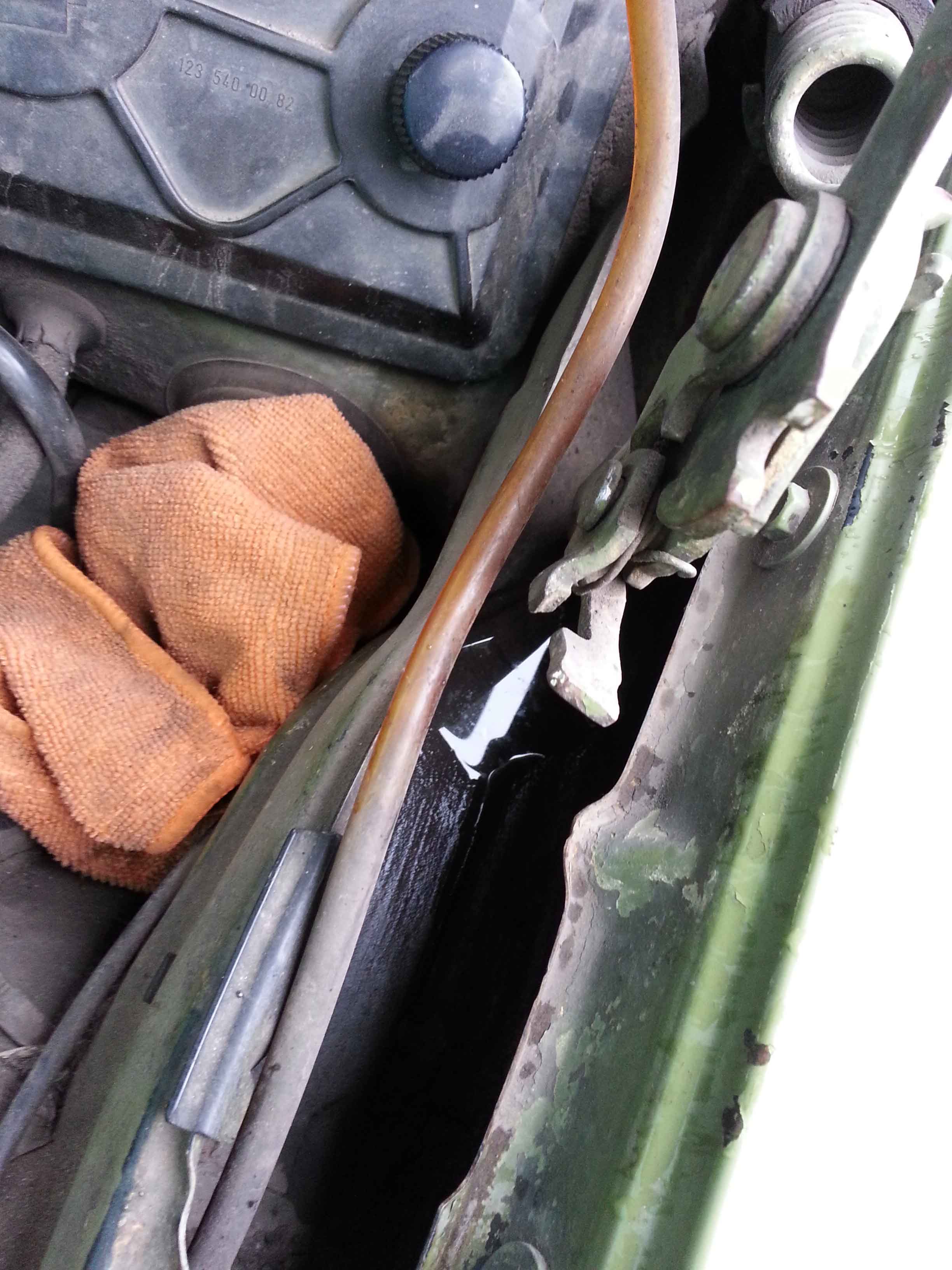

причину мокрого пола вроде бы выявил, но до конца не уверен. над крыльями под капотом стоит вода:
забиты сливные? или их там нет? в 124 знаю что есть.

1. трудно представить женщину добровольно согласившуюся на w123, представим что они существуют и при этом не зомби
2. гниль там обязательно есть, вопрос только в её количестве
3. на полу лежит шумоизоляция на битумной основе толщиной под 10 мм, она скорее не вздуется, а вывалится, когда металл под ней сгниет, хотя и в этом случае есть вариант, что все это еще повисит на пластизоле, которым обработано днище
4. также и пластизоль вздувается пузырем, когда все под ним уже сгнило
5. вода ну что вода, она безусловно найдет себе дырочку, купишь разберёшься где там течет, через уплотнитель стекла, печку, моторный щит
6. сцепление не делать! будет хорошим тренажером для начинающего водителя
Не надо больше его нигде глядеть, решил покупай!
Что ты от него хочешь, ему уже 30 лет!!!!
Он уже заслужил право быть гнилым, ломаться, не заводится, не ехать. Все это у него уже есть и непременно будет!
Смотри, женщины узнают, объединяться и зададут тебе жару.

через датчик давления масла? :mrgreen: это что то новенькое,бздит скорей всего,надо внимательно смотреть,еще глянь кронштейн педали ручника(ножника) там гниет часто.
лонжероны сзади смотри на предмет трещин около чашек пружин и за задней спинкой дивана.
судя по зазорам капот-крылья он скорей всего бился в рожу.
триклятая вибра и "резина" на днище хорошо маскируют дыры и гниль
глянь за площадку акб и противоположный угол где вакумник,ниши багажника(где у жигулей бак и запаска) там тоже часто дыры бывают,поддомкратники.

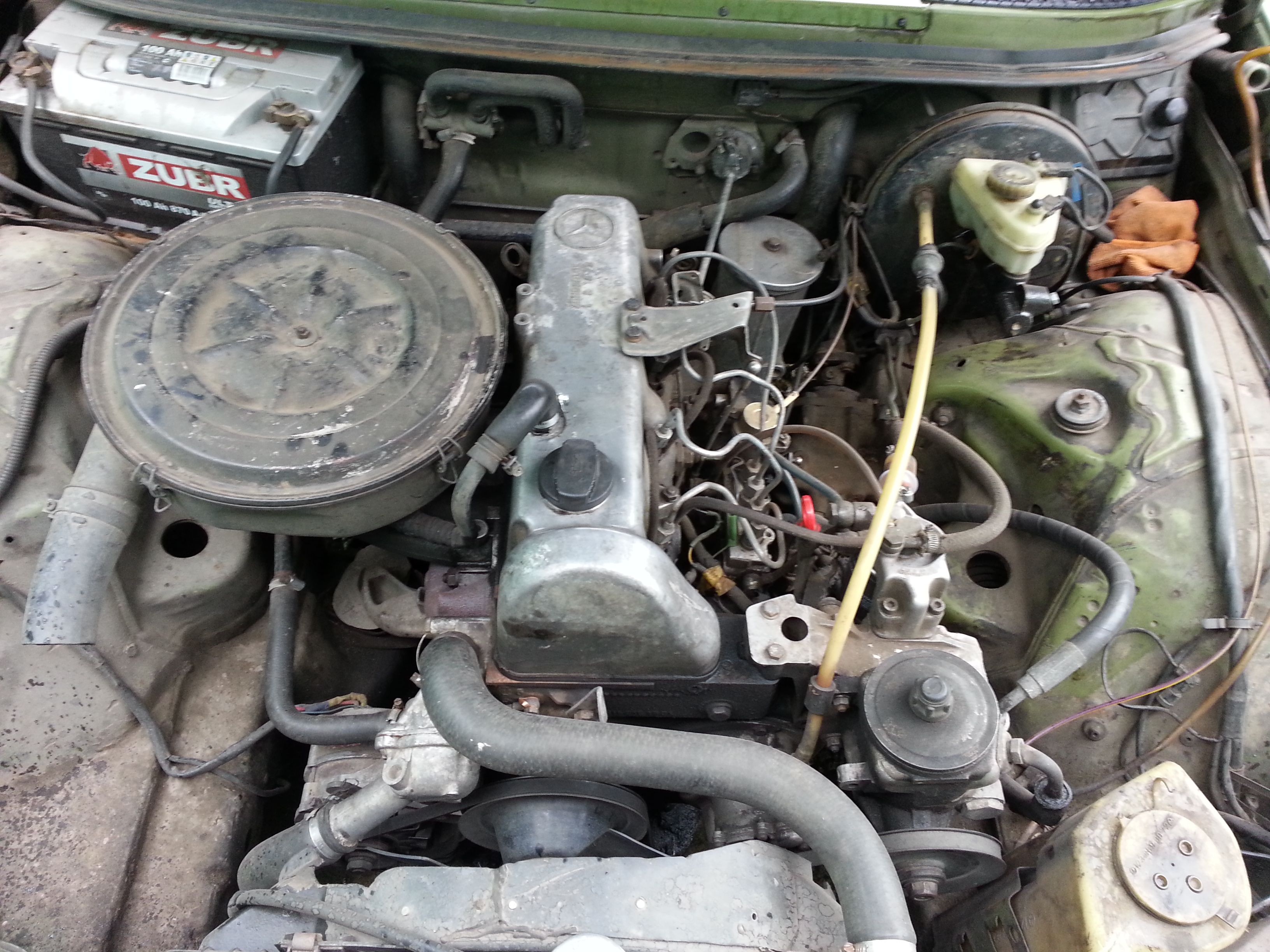

фотка подкапотного(не влезла в 1 ое сообщение):

Хороший вариант, можно просто залить все полости хорошей мовилькой и больше ничего не делать!
Вода течь может с передних углов стекла - много где, углы заднего стекла, серпики задние.
