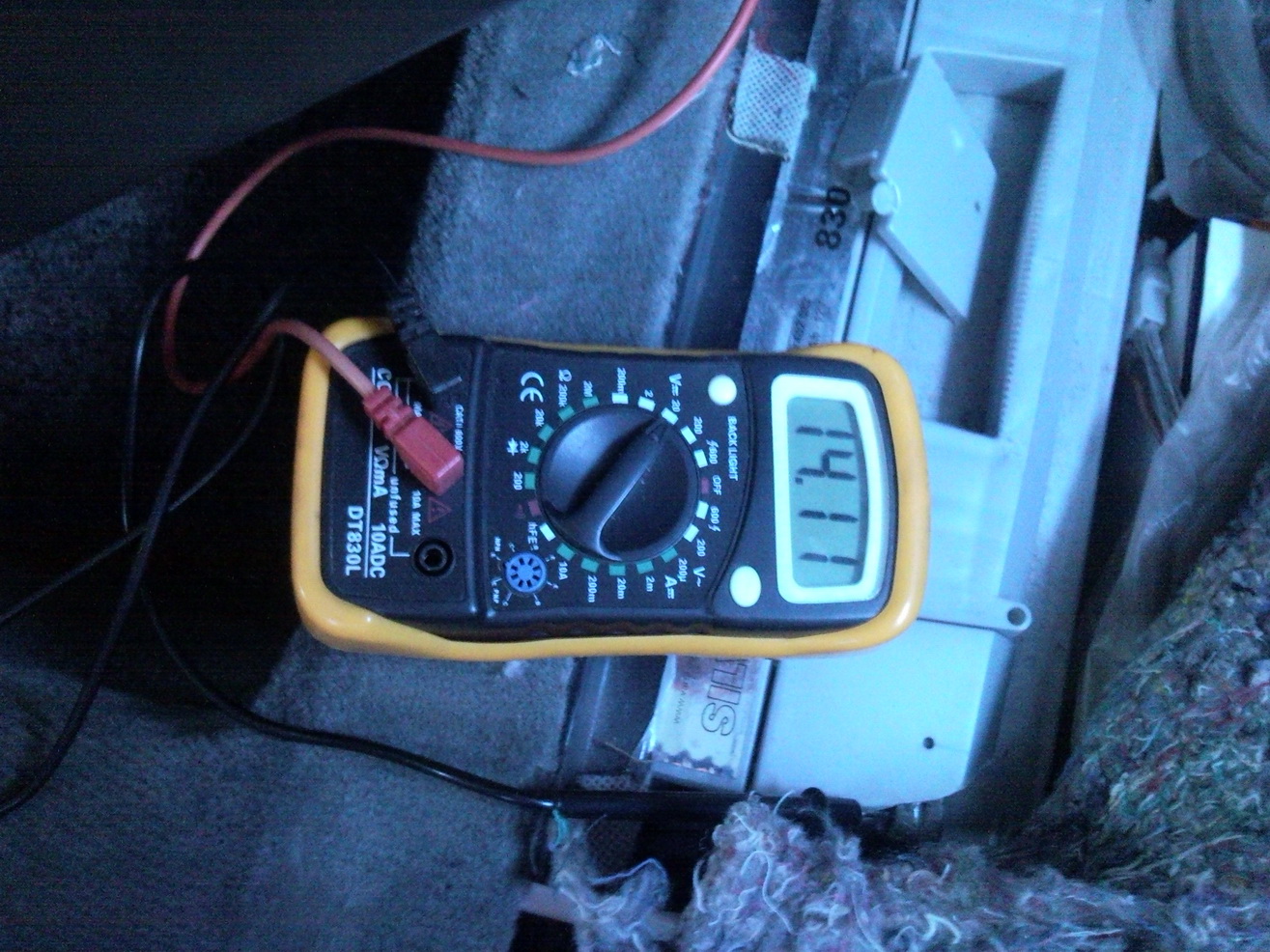

Отправлено 24 November 2013 - 22:38
да бростье вы про китайский ....
мой куплен за 200 руб и работает лет пять , ни разу не подвёл . явно не в европе изготовлен .
вы ещё посоветуйте вернуться к старому , стрелочному , величиной с 55-ый акк ...
на фото видно падение напряжения на 0,06 вольт из под капота до акка , так должно быть на х/х
