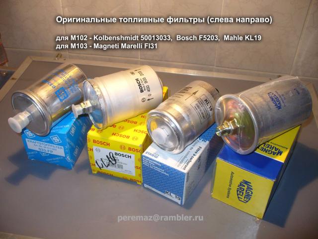

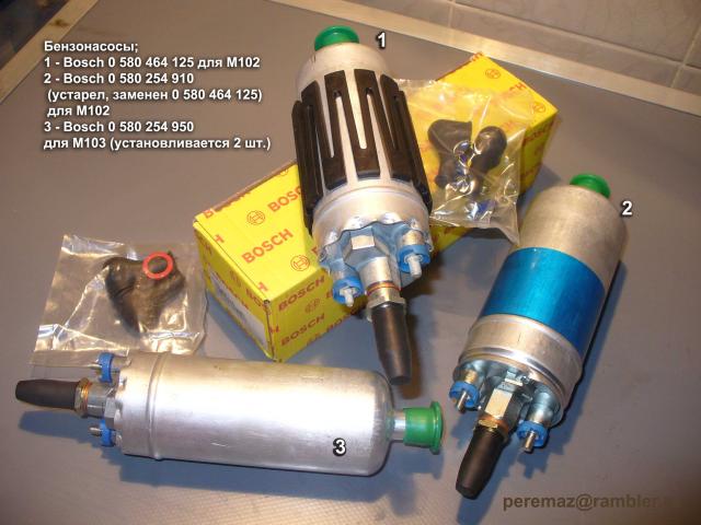

фильтра и насос ...
http://www.oldmerin....58371_thumb.jpg
http://www.oldmerin....58400_thumb.jpg , дешёвые китайские фильтра могут давать сильные глюки на систему.
