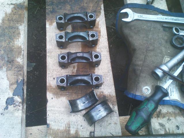

Отправлено 01 December 2013 - 20:47
Кольца могли и не меняться . Не забывай , не на тазу катаешься )) Чтобы на 0.5 размер убежал , это как должно было шейку наяривать ....... Перешлифовка тебе покажет . Если вал синий , то может и вообще в помойку . А если нормальный , то факт в 0.25 вылезет , если не сильно заезженый вцелом .
В этот раз будет проверено всё основательно, дабы больше мотор не снимать, ибо финансов к новому году как известно все меньше и меньше...
вот и фантики

Ничо так. Особенно правые. :gigi: :gigi:

Отправлено 01 December 2013 - 21:33
вот и фантики
Да уж ... Давлением и не пахнет ...

#37 ОФФЛАЙН   qwertyz
qwertyz
  • Cообщений: 5296
  • Город:Новосибирск
    W124 300E 4matic
Отправлено 01 December 2013 - 21:34
Давненько такого песца не видел ... Видимо кольца-таки меняли . Вопрос , почему не заменили вкладыши ....

#38 ОФФЛАЙН   WildReiser
WildReiser
  • Cообщений: 129
    W124 J5LS-V43
Отправлено 01 December 2013 - 21:42
Видимо руководствуясь словами, на холодную есть давление, на горячую масло жидкое стает, надо залить погуще...
Вот как бороться с этим в стране? подумаешь там не головки а 12 угольные звезды, ну можно ведь было найти 3 головки чтоб всё это поменять....
видимо не было желания. А теперь вал в шлифовку, новые коренные, новые шатунные вкладыши, новый шатун 4 цилиндра, ну и расходники соответственно, сальники, прокладки...

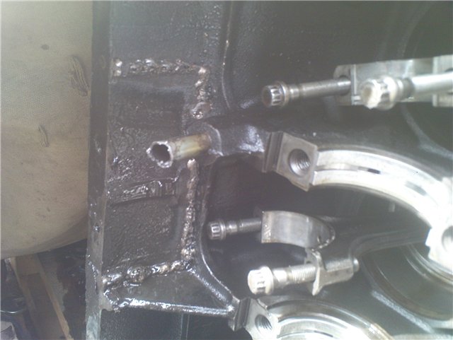

#39 ОФФЛАЙН   Timofeus
Timofeus
  • Cообщений: 485
  • Город:Тюмень
    230 TE
Отправлено 01 December 2013 - 22:17
Как я тебя понимаю) сам купил машину с таким движком. через пару тысяч застучал.
Вскрыл, а там и блок варенный, и шатуны разные, и от вкладышей однп фольга осталась.
Ещё и мотор вместо 2.3 оказался 2.0. Купил колено в номинале, а оно в шейки моего блока не полезло. Плюнул, купил другой мотор 102.980 в сборе с джетроником за , как-то мне это разумнее показалось) уже год откатал, полёт нормальный.

#40 ОФФЛАЙН   Gazzel
Отправлено 01 December 2013 - 22:36
эээ, а блок по номеру переварен? на самом деле крутая работа. Яб на твоем месте контакты сразу у продавана поискал
