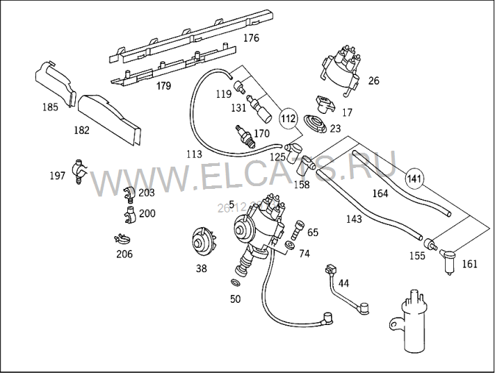

Мотор крутит искры так и нет.... нужен провод от трамблёра к коммутатору под номером A0001598518(на рисунке номер 44), никто случайно не продаёт? :)
И ещё вопрос,коммутатор мне нужно искать от 2.0? тот что стоит сейчас на 3 розетки, а от 2.0 на 2.
