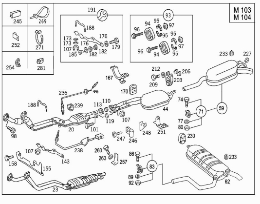

а у меня этот 119-й кронштейн почему то с одной выемкой под трубу.?он что,не родной получается??крепится непосредственно к ушам коробки.в креплении стоят втулки внутри резинок,как писалось выше.хотя в книжках на фото мелькали и варианты крепления кронштейна через пластину.может это как раз для АКПП вариант?

и у меня так как говорит BRdm
есть вариант с одной выемкой,под однотрубный выход с коллектора,вот например:
да,есть такой.но у меня то 2 трубы с гофрами
ну тут или кронштейн уже меняли до тебя или глушитель... быстрей всего конечно кронштейн.

Через дополнительную пластину кронштейн крепится к мкпп старого образца. По ушам в принципе видно.
В висе видел варианты крепления только одной трубы из двух, так что может и не колхоз.
Буду в гараже пофоткаю уши и втулку померю.

Размеры втулки, внутренний диаметр 9 мм, внешний - 13 мм, длина - 17 мм.

191- виден порядок установки резинок и гайки. Гайка от коробки, болт от кардана.

втулку подобрал,спасибо еще раз за размеры, тут все хорошо.....не пойму почему на кронштейне такие большие отверстия (где то на 12мм,а болт идет восьмерка) :confused: туда ж втулка не входит....

Ещё раз порядок для твоего случая, со стороны мотора: гайка, шайба, резинка, втулка, ухо коробки, резинка, шайба, кронштейн, шайба, болт. Инфа из виса, в каталогах рисуют как хотят.
Шайбы на втулку не одеваются, а упираются в неё. Дырки на кронштейне специально большие, чтобы он двигался свободно во все стороны при установке. Могу и шайбы померить, лежит комплект оригинала, тоже ставлю глушак "с лета". :mrgreen:
