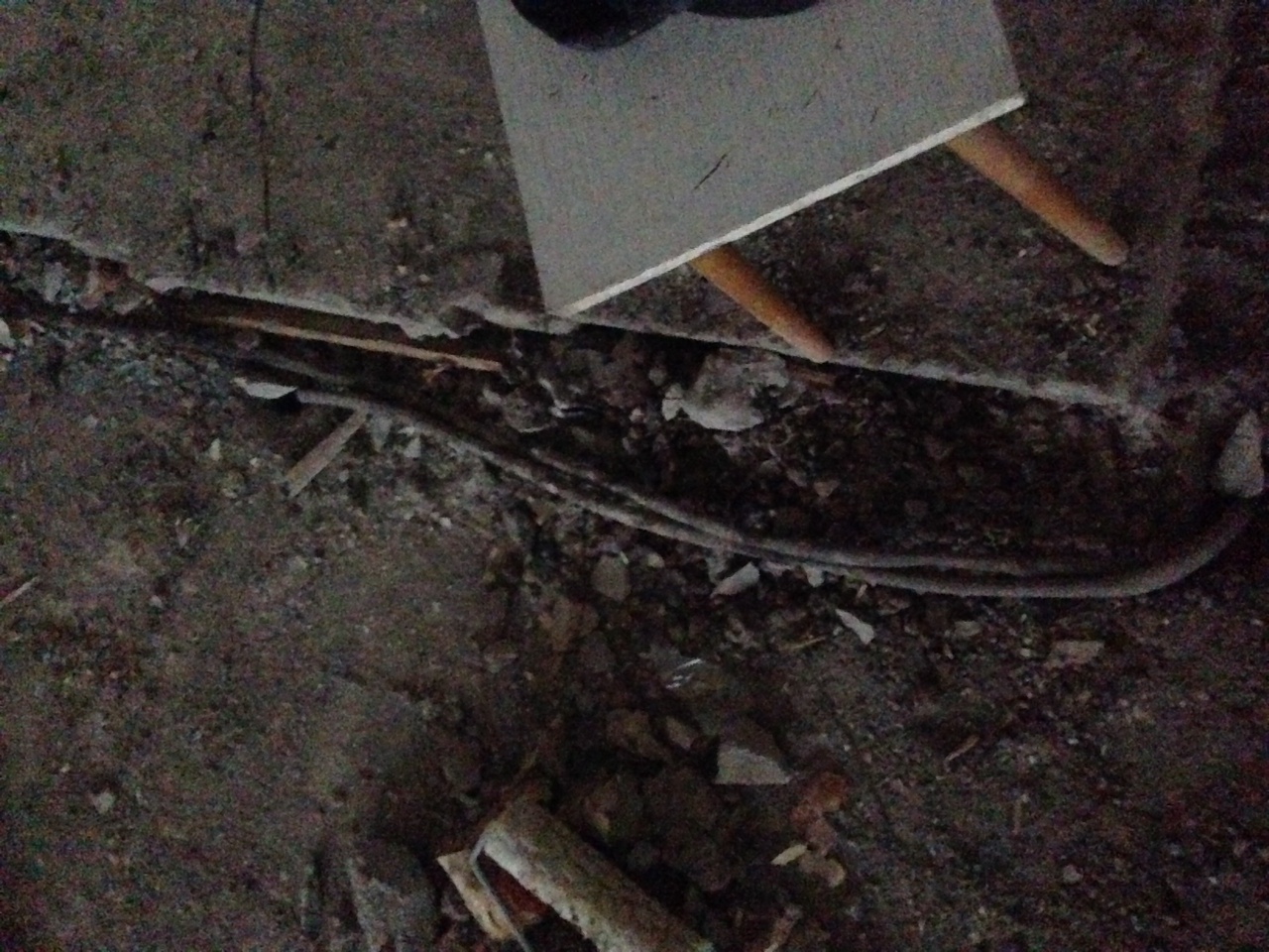

1 Провод чужой в гофру положить или в тот же кабель канал перед тем как стяжку делать.
2 Поменять проводку соседей за свой счет. 15 000 Это ты слишком круто посчитал. А гемор себе нажил.
если ставить себя на место соседей?
я поставил. поменял всю проводку и верх и низ. и вся проводка МОЯ в МОЕЙ квартире.
а правильно надо было делать так:
1)поменял проводку всю. сделал ее безопасной,а все провода,что в квартире лишние - собрал и выкинул. и никакого гемороя и никого в квартиру не пускать... и пусть докажут.
но нет бл@дь, я ж друг сердечный , предложил им на свою голову...

отказались ,а через пару дней пропал свет в двух комнатах у них. Вызвал электрика – ,
кто вызвал? откуда элекрика?
ремонтировать чуже ты не обязан, если сам не причинил этому ущерб, факт. причина- ветхость. свидетельстке показания тогоже элекрика о предупреждении соседей о ветхости в помощь. элекрик не открутится, тк он сам рискует отвечать за неисправность после его ремонта. есть у соседей деньги на экспертизу - пусть доказывают, забей. собвенно не факт, что свет пропал именно иза этой проводки.
пожилой советский элекрик протянет провод привязав старый за новый без каких либо работ.

отправил своих рабочих восстановить свет.
они проложили его в коробах.

Однажды (пару месяцев назад) затеял я капитальный ремонт.
Снял стяжку. Под ней верхняя проводка(свет) соседей снизу. Дому 40-50 лет. Изоляция проводки не похожа на изоляцию – провода ветхие. Предложил соседям снизу, пока все провода на виду ,поменять проводку им. Они отказались ,а через пару дней пропал свет в двух комнатах у них. Вызвал электрика – он нашел обрыв, все исправил. Но соседи снизу по-прежнему не хотели менять полностью проводку, хотя цена вопроса (МАКСИМУМ 10 000 рублей=5000 максимум 100м кабеля нового + 5000 максимум электрику).
Прошло 1,5 месяца, ремонт основной закончен ( пол на месте в том числе). И тут звонят соседи снизу и говорят, что снова пропал свет. Разговор в таком тоне:
Они: Пропал свет! Вызывайте электрика и исправляйте.
Я: Вызывать электрика надо Вам в вашу квартиру. Доступ к проводам только у Вас.
Они: Из-за Вас пропал , Вы и вызывайте!
ПыСы, так как я доброй души человек(лопух) и не послал всех и сразу, ко мне в квартиру заходил электрик и он может подтвердить, что я снимал стяжку.
Внимание вопросы:
1) (По идее) Верхняя проводка должна лежать в пустотелых перекрытиях, а не в чужих квартирах ( это по словам электрика). Так ли это на деле и есть ли документальное подтверждение.
2) Если дело дойдет до суда, могут ли обязать нас снять стяжку и дать доступ к проводам?
3) На каком основании и кого я буду обязан пустить в свою квартиру?

Итог. по потолку соседа идет короб с проводом. Мои рабочие сделали это. Короб и провод купил я. работы бесплатны, так как назвал это устранением косяков.
Позиция ДЭЗа - они тут причем? Моя позиция - я не я,корова не моя. ремонт делал?да! Стяжку снимал? нет!
