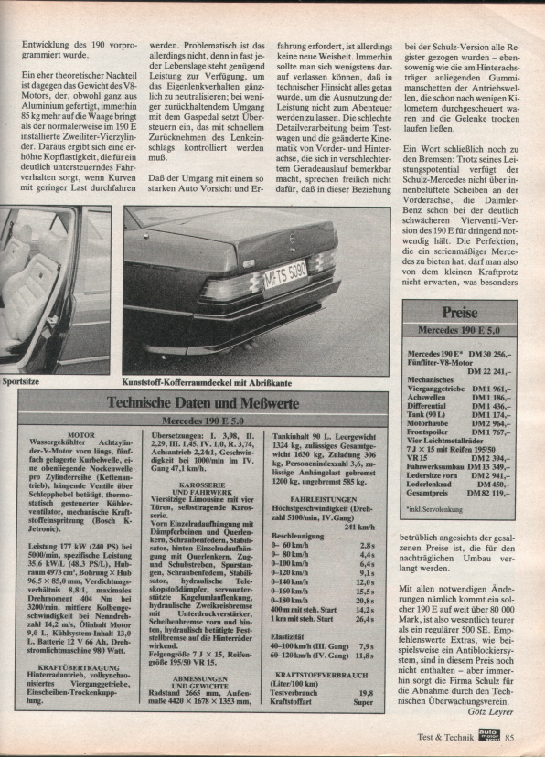

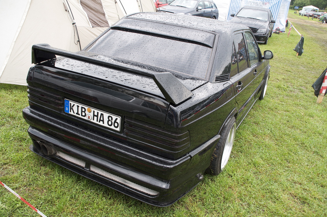

По поводу 117 есть такая машинка от Schulz,я стараюсь проерять информацию,преждечем писать.

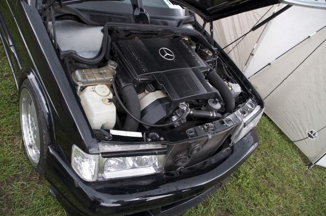

Вот и кабрик 201 есть от Шульца,с 117 5.0
124 e320 m104.992

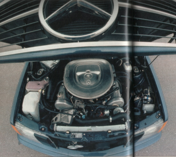

А вот 201 на родине с 119-5.0

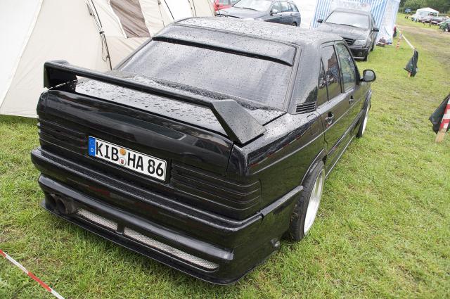

по поводу поводу сомнений по 117 6.0(из 5.6),вот про него написано на профильном немецком сайте.
190.de
124 e320 m104.992

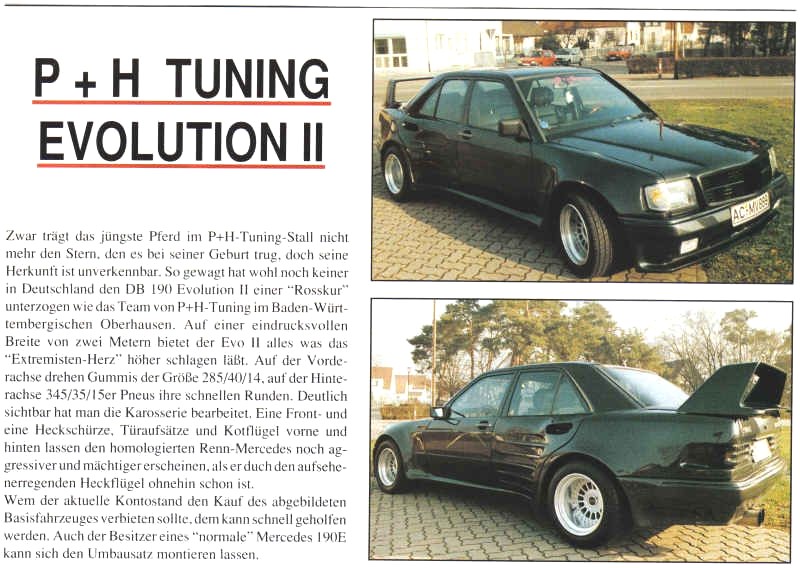

ТС,вот возможно вам понравиться,обратите внимание на ширину резины.
если соберетесь,работы будет море и по кузову и по электрике,да и уверен по ходу вылезет еще куча всего.о чем и не мечтали :))
терпения вам и удачи.
если можно,фото отчет ведите,думаю все будет интересно.

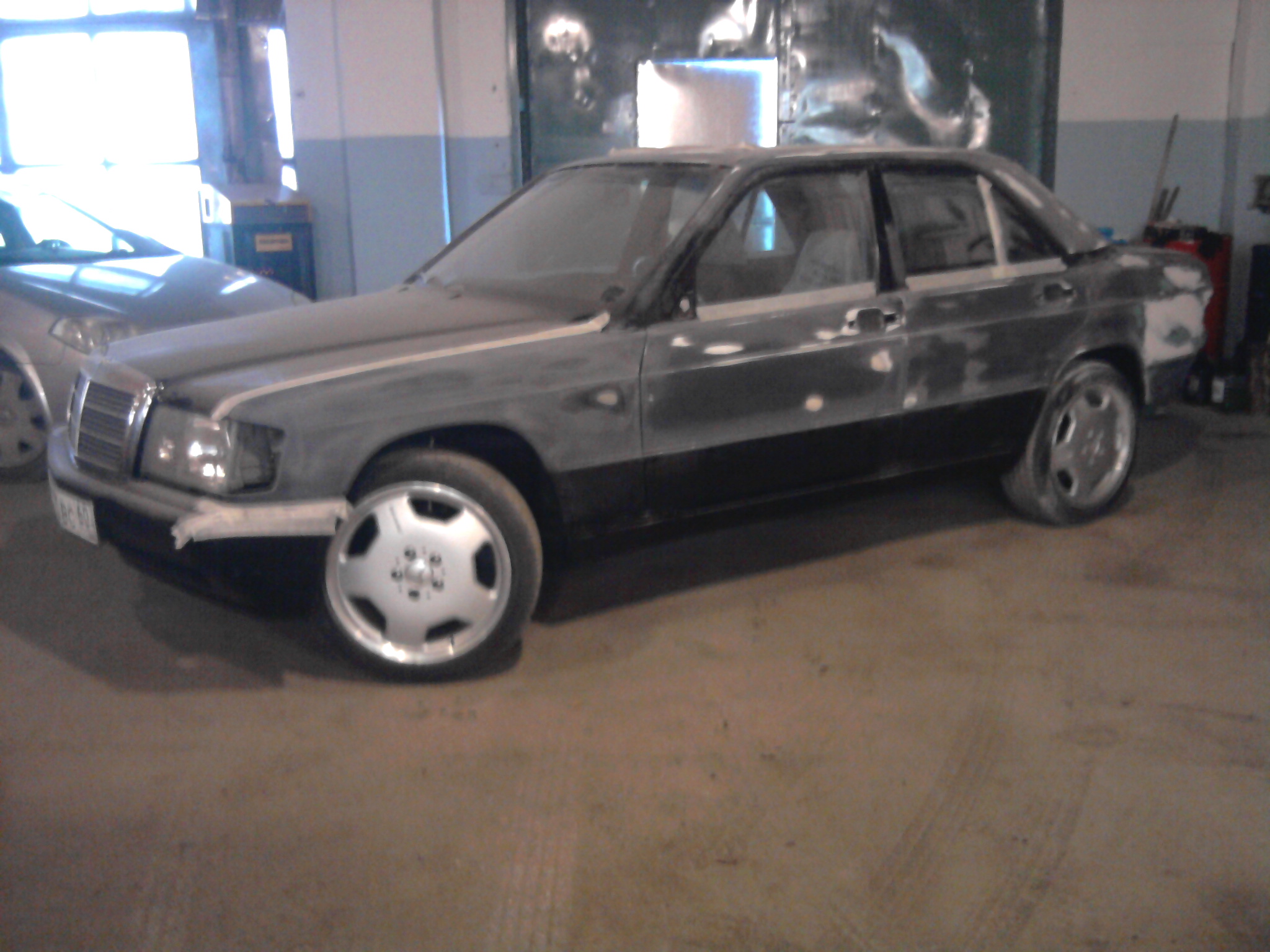

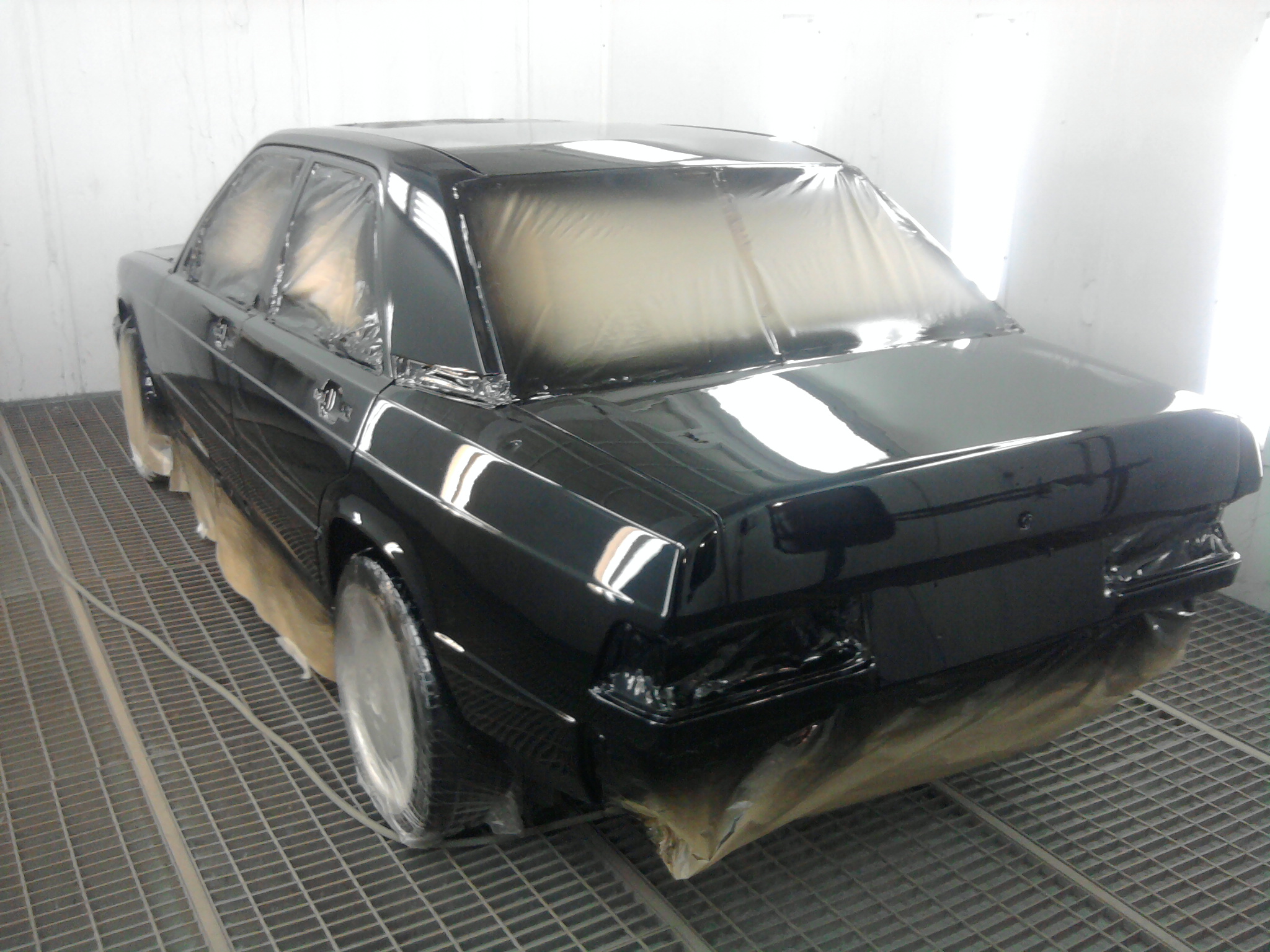

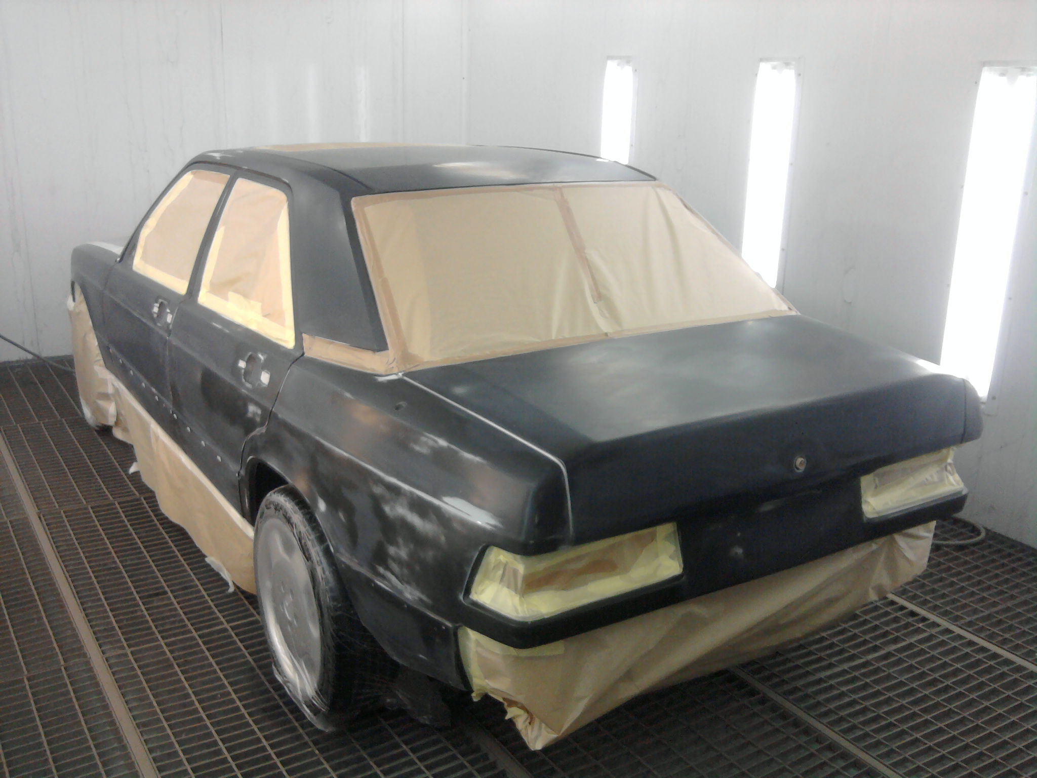

как раз собирался выложить фото по поводу "Нет ни знаний матчасти, ни конструкции агрегатов и кузова w201 "
В маши поменяна крыша со стойками, салон и много всего, все агрегаты (кроме мотора) и подвеска перебраны и окрашены (не колхозными методами).
Фото процесса увы не делал. Это всё что есть. Сейчас авто отполирован и ждёт окраски листвы. Для убедительности могу под поднять авто на подъёмнике и сфоткать его снизу, но это позже.
Еще раз в этом все убедились, что это именно так., т.к. ..
Вся фишка кузовов МБ , что силовым элементом кузова по сути своей является крыша со стойками. Пороги мягко говоря пустые.
Смысл было делать это, если вы задумали втулить М119-й в этот 201-й кузов ?
Ваша работа сейчас будет накрываться медным тазом.
П.С. То что вы сейчас сделали с кузовом, означает одно, что максимум на что он способен. так это вынести родной мотор не более. Все остальные тюнинги в сторону замены ДВС на нештатный для этого кузова, сейчас его попросту порвут в клочья. жопа будет ехать отдельно от переда..
ЗЫ: Коли действительно надумали в 201-й что-то серьезное ставить, то мой вам совет бесплатный причем: продай этот авто и купи целый и не битый, пусть гниленький будет, но без вмешательств в стойки\крышу\и тм.пд. бюджета по 201-му должно хватить в 150тыр за глаза на поиски живого кузова.

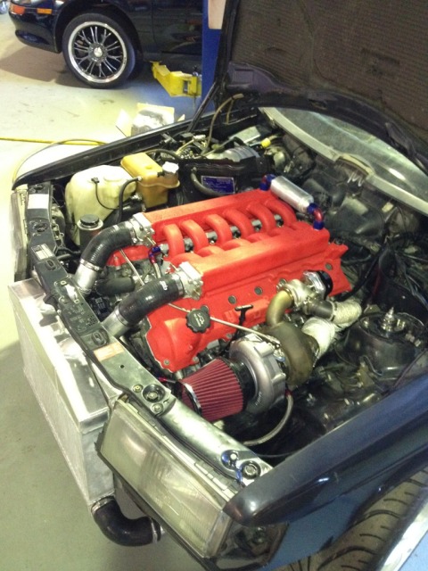

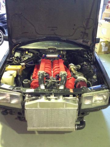

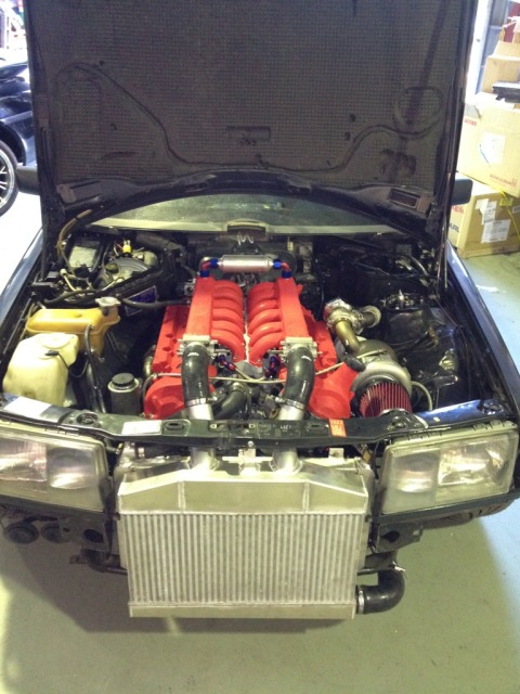

ТС,вот есть и V12-турбо,на ручке.
пробуй,все должно влезть(119),раз в12 влез.
отчет только ведите,если не трудно.

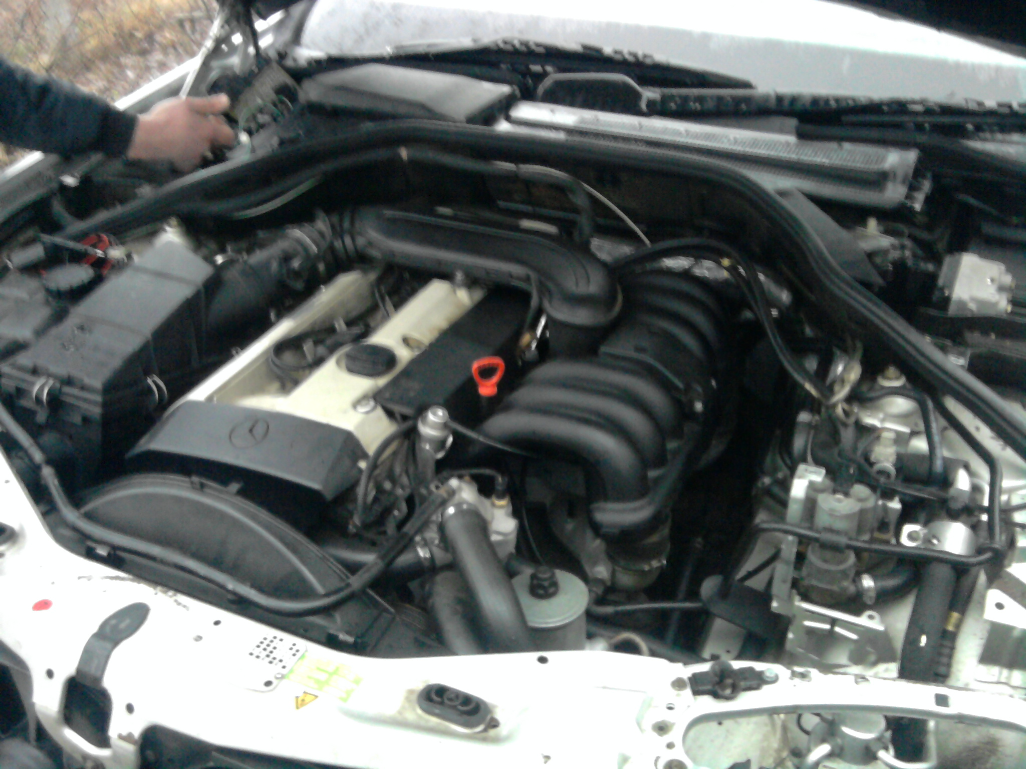

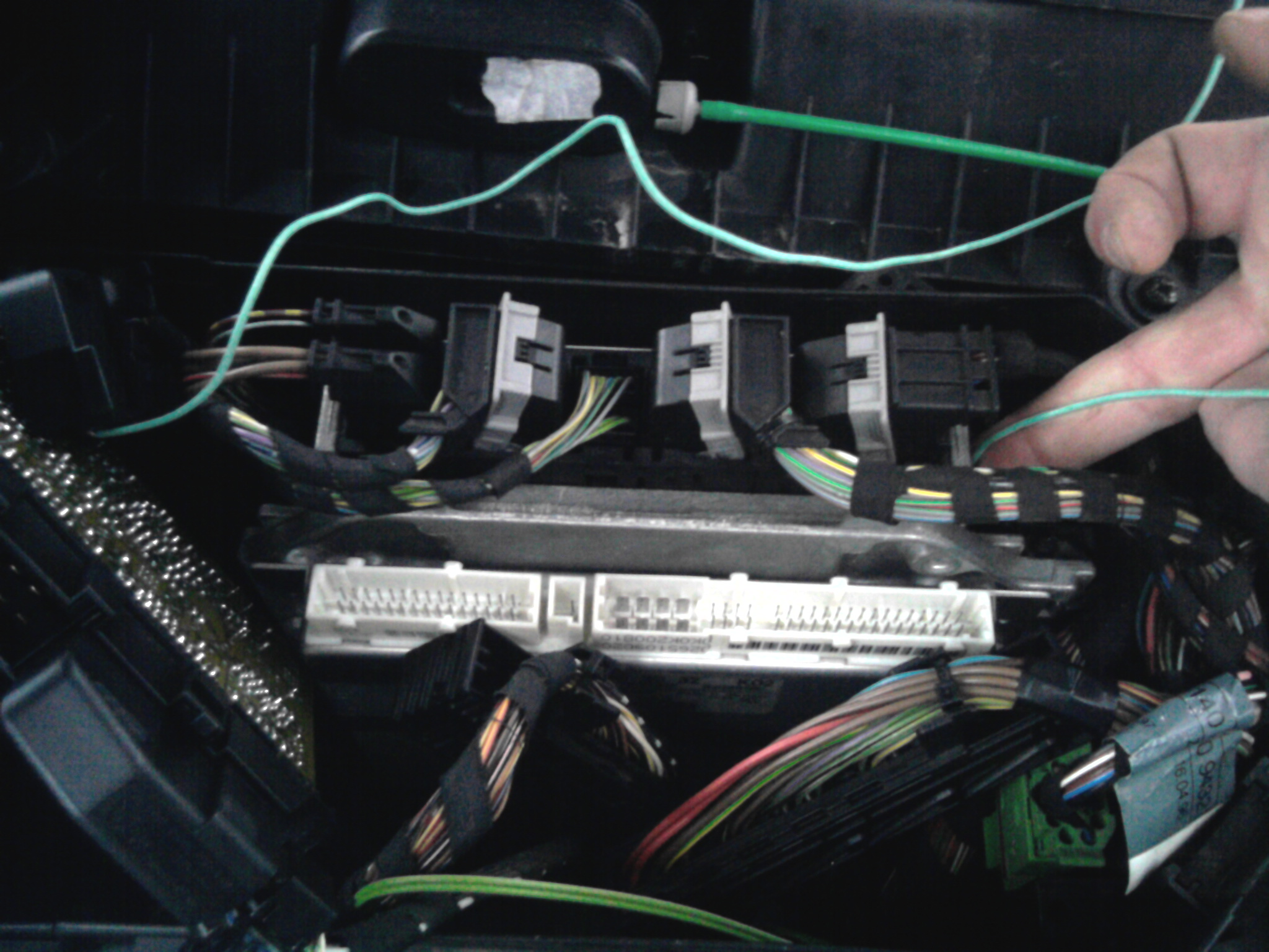

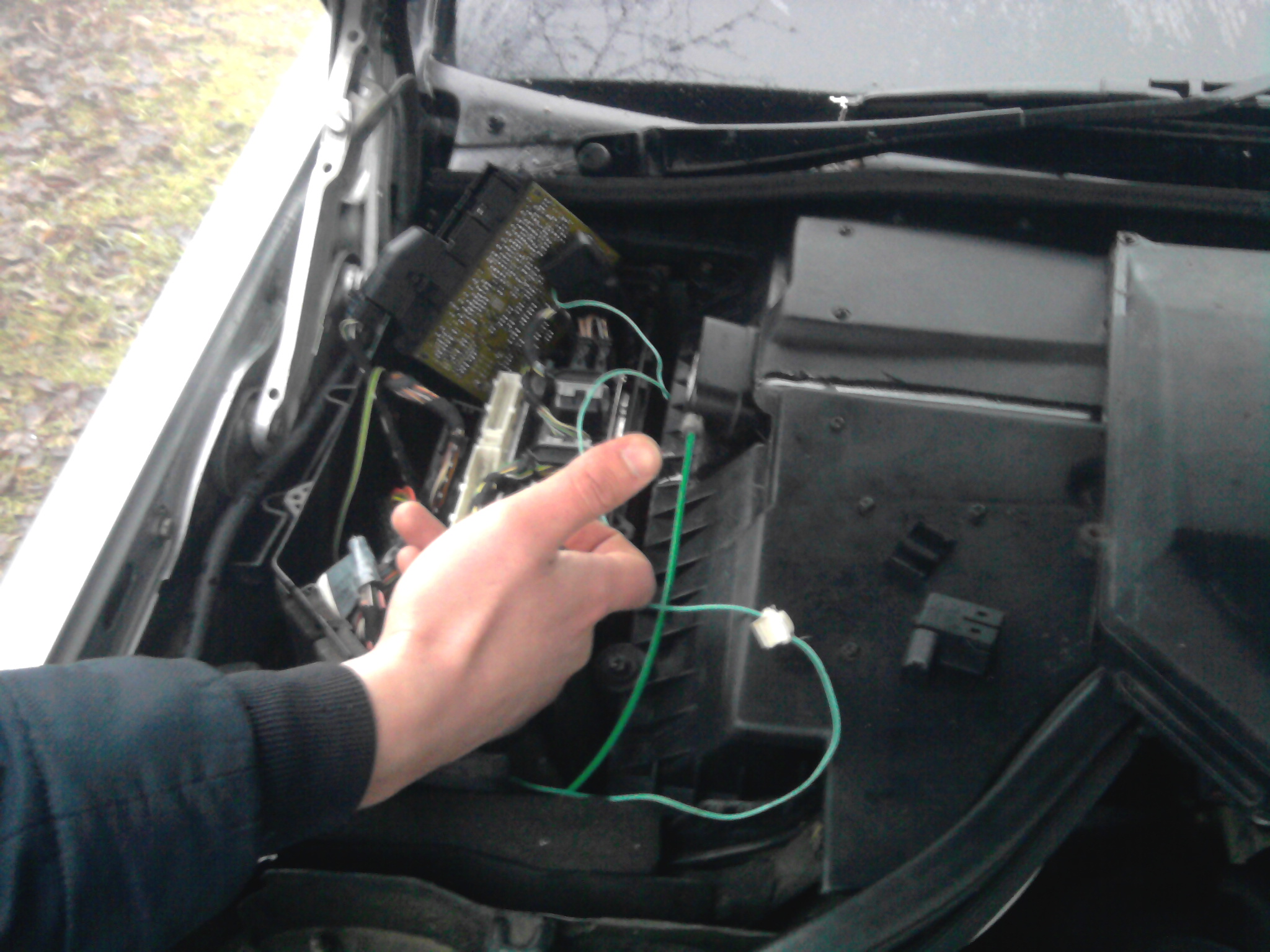

Сегодня после изучения схем, пошли с братом пробовать заводить его W140 S320 1997г.в. Wdb1400321a387971 система HFM. Отключили у него блоки ESP и TCM (КАНы от них тоже отсоединили), других у него не ставиться, конечно иммо, приборку, базовый модуль и блок упр двигателем не отключали. После установки лишь 1 перемычки мерс завёлся и газовал вообще без проблем!!! Т.е. машине 1997 года для нормальной работы двигла "лишние" блоки не нужны. Прокатит ли это с V8 1992 года!!! Уже попробовал бы, но не подопытного.
а без перемычки не заводился? не факт, что он не был в неком задушеном режиме при обнаружении ошибки в самодиагностике.
