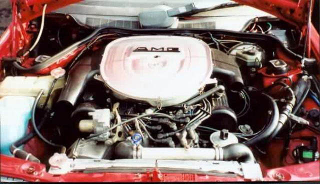

Приветствую!
вот есть машинка АМГ 201 с двигателем 6.0(из 117 сделали)
есть и 5,0

Приветствую!
есть и 5,0
это простой м117-й, никакого АМЖ там и нет.
Но даже из этой не внятной фотки видно, что АКБ перекочевала из под капота в другое место. Ибо весит 20кг.
И вентилятор основной походу заменили пропеллерами перед радиатором, ибо зверски узогнут патрубок на радиатор верхний.
А М119-й еще шире чем М117-й.

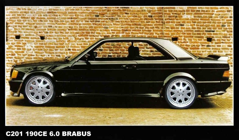

#20 ОФФЛАЙН   nik421
nik421
  • Cообщений: 160
Отправлено 06 January 2014 - 01:08
От брабусавроде есть и купе с 6,0
