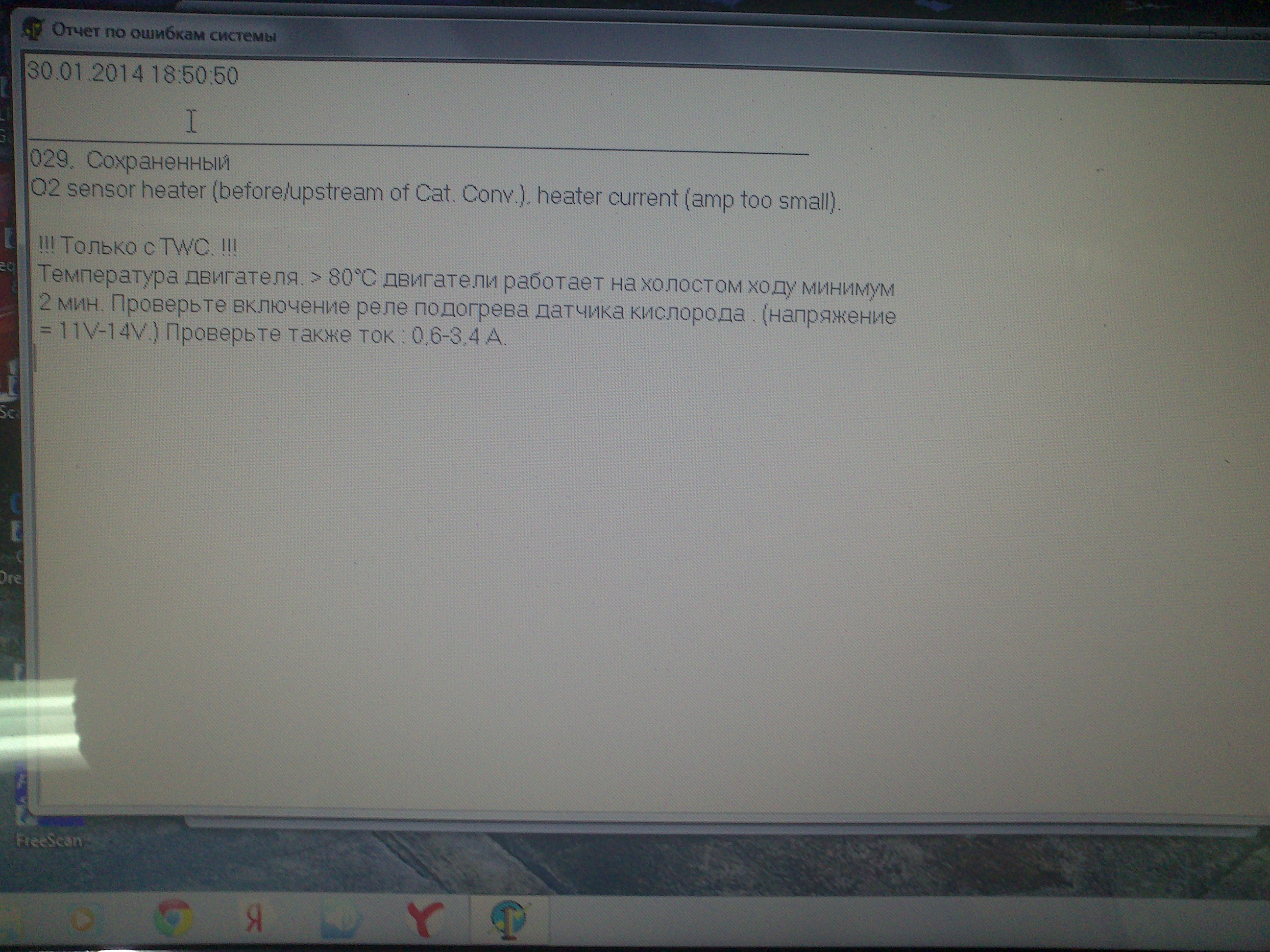

Продолжу в этой теме, раз уж начал тут издеваться над авто.
После перемотки косы, все стало хорошо, кроме ошибки 029 (мать её!)
новый зонд ждет замены, залез к его разъёму, там их два,тот что круглый-сигнальный, не трогаем, на втором минус зонда и подогрев +/-
дк вот, при заведенной машине, изначально на плюс подогрева приходило что то в районе 2-4 вольт, при прозвонке от клеммы 30 разъёма ЭБУ, было адское сопротивление, оказалось контакты, контакты вычистил до блеска, до нулей так сказать, теперь при заведенном моторе, стабильно 6.5в на проводе, смущает то,что должно быть 11-12 по книге, минусы все вылизаны, плюс 6.5в очень стабилен теперь, провод от ЭБУ контакта 30 идеальный! может там быть шестивольтовый подогрев?! вопрос
кстати, ошибку 029 ХФМ Сакан не удаляет! лампочка стирает, а он показывает :(

Отправлено 31 January 2014 - 15:07
про подогрев 6В не слыхал,
папку ЛОГС упакуй и зашли мне (название проги@mail.ru)
ошибка не удаляется когда она актуальная (а у тебя сохраненка - должна стираться, хотя это делу не поможет :)
еще - у родного зонгда обогрев 4 Ома, проверь, может тупо выгорел...
Сообщение отредактировал Misha190E: 31 January 2014 - 15:08

Отправлено 31 January 2014 - 17:13
дело в том,что в проводе до разъема зонда, приходит 6в а не 12-14в, провод исправный, контакт тоже, разъем уже отмыт до блеска, да и напряжение уж очень стабильное, думал на реле, но у меня нет реле подогрева, от 30 ноги ЭБУ должен тупо плюс 12 приходить, а там 6 ......., ну очень странная фигня.
файлы кину как зонд махну, сейчас то чего смотреть без зонтика.

Отправлено 31 January 2014 - 17:46
ну на самом деле кто знает как орагнизована цепь - может это 6В через резистор для контроля наличия... и потом насколько я помню при этой ошибке если лямбда хоть чета дает (например в движении газами разогрета) то ЭБУ по ней рулит...а вот на ХХ она остывает...
вот 031 (короткое замыкание) - там нет лямбдареглуирования в принципе...

Отправлено 31 January 2014 - 18:36
Я думал в том же направлении, то есть, как сам ЭБУ инициализирует ошибку, по падению напряжения или по потреблению тока, ведь это же не обрыв где цепь разомкнута и не замыкание на массу, где все как бы понятно, тут именно низкое напряжение ему не нравится.
не Миша, не остынет она на ХХ никогда! вся эта тема с подогревом, сделана в угоду евронормам, что бы мотор быстрее на лямбда регулирование выходил да каты не засерал, как иначе CO 0.5% достичь и природу сохранить ;-)

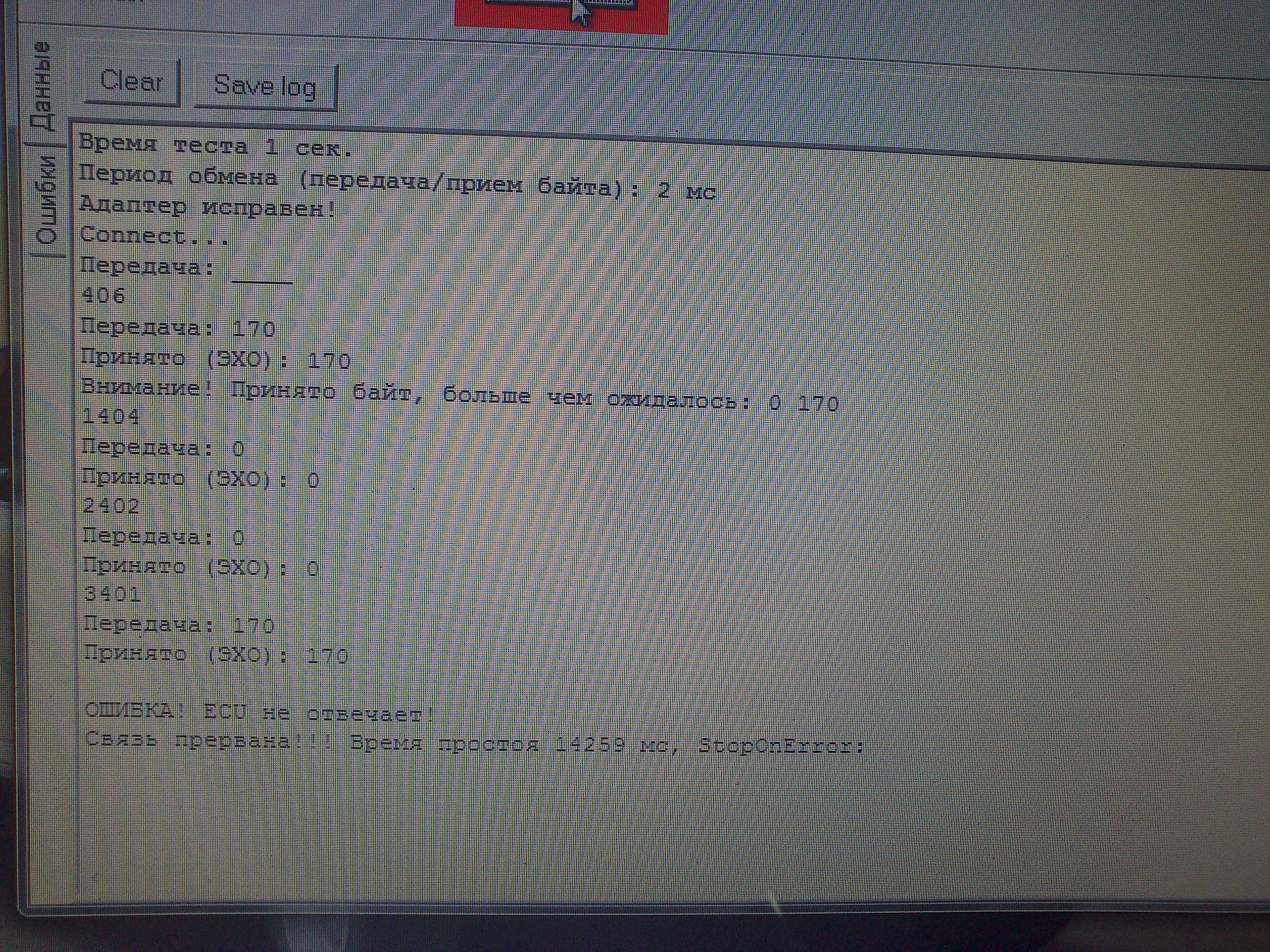

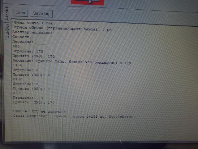

Так! снова нужна помощь Миши,
В последнее время, перестал подключаться мой ХФМ скан,
адаптер исправен через тест адаптера
Но при подключении выкидывает вот такую ошибку
MB 124.028/104.942/722.433/ 744 (сверкающее серебро металлик)

Отправлено 14 February 2014 - 10:58
ну дык блок не отвечает - проблемы с к-линией (обрыв) либо плохок подключение к колодке (проверяй все 3 провода)...
иногда бывает что нужно заменить подтягивающий резистор в адаптере, но в этом случае обычно на неработающем моторе подключается и работает а на заведеном нет... но тут скорее именно либо контакты, либо питаловы на блок не все приходят (проверка лампой хотя бы 21Вт пинов 27 39 и 40)
FAQ HFM/PMS

Отправлено 14 February 2014 - 11:33
тут как раз таки, проблемы начались. когда на заведенном подключил, но тогда все работало.
Ладно, странно, лампочка то на тех же разъёмах функционирует, а адаптер не хочет.
да, кстати, запитывал адаптер через + и - АКБ и только белый провод в колодку

Отправлено 14 February 2014 - 11:40
питалово эбу в первую очередь проверяй...
можно и напрямую к аккуму
FAQ HFM/PMS

Отправлено 14 February 2014 - 11:43
а как же тогда система работает, если бы питалова не было, оно бы не ехало , я так думаю, хотя, я уже ни в чем не уверен.

Отправлено 14 February 2014 - 11:45
блоку чтобы выйти на диагностику нужно только массы и питалово на 39 и 40... во всяком случае на столе у меня так подключено
