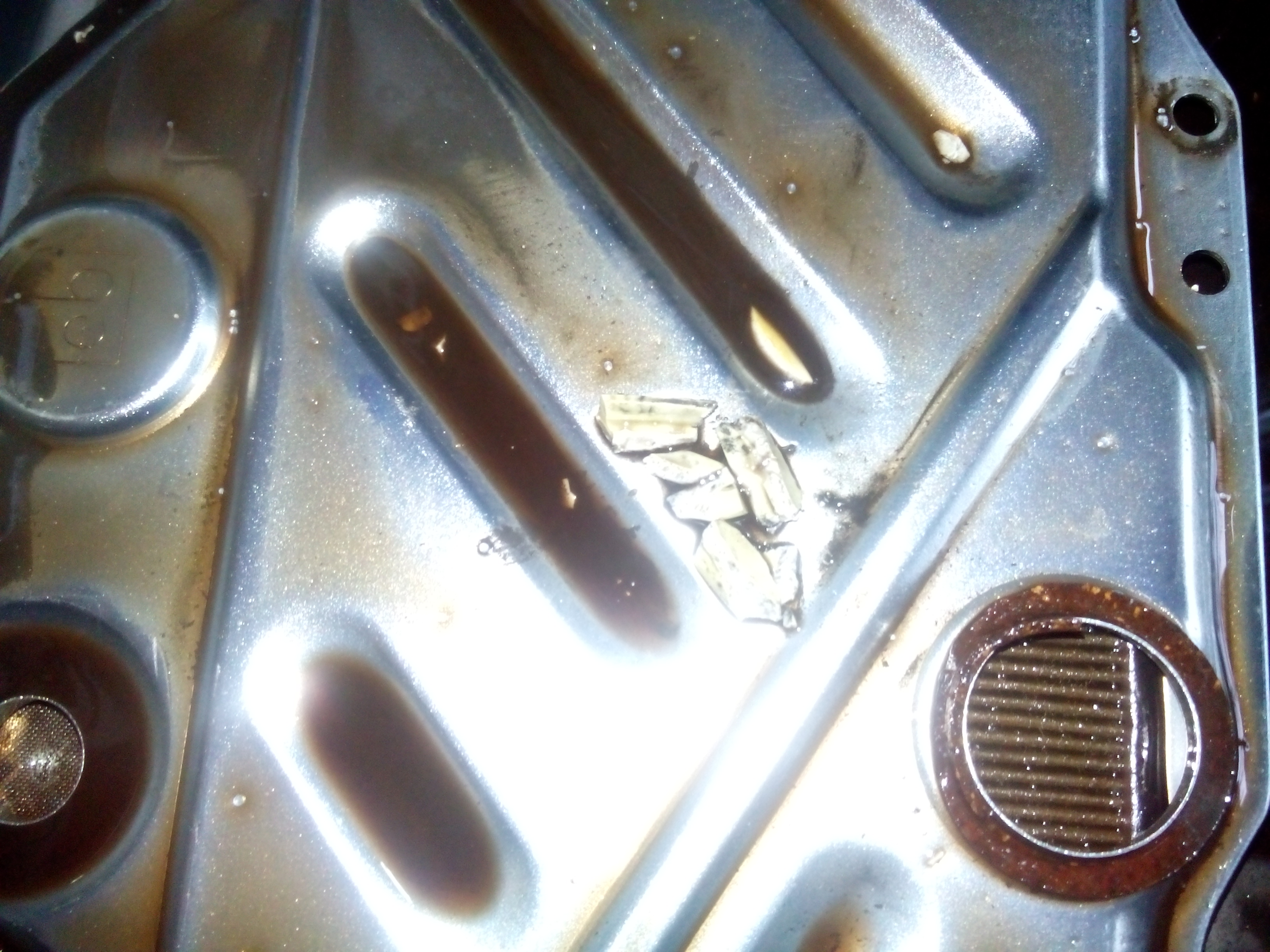

Да вот моя с ремонта прошла 300км. Я слил масло оно мутное, темное и как будто с пылью( не сказать песок, а что-то не понятное). Открутил поддон, а там какие-то куски белого пластика похоже на какое-то рассыпавшееся кольцо( даже фотка есть)
Дык.. Мастерам по бубенцам навешать. И других найти между делом.

#26 ОФФЛАЙН   Genka
Genka
  • Cообщений: 27
    w210, e320, 1996
Отправлено 19 January 2014 - 03:28
вот

#30 ОФФЛАЙН   Genka
Genka
  • Cообщений: 27
    w210, e320, 1996
Отправлено 19 January 2014 - 03:38
Вот от разрушитель семейного бюджета.
#31 ОФФЛАЙН   Gazzel
Отправлено 19 January 2014 - 03:39
смахивает на пласитиковые зубья звездочки гувернера, хотя узнать наверняка сложно, может и тефлоновые колечки так изжевало. не рабоатет пятая или ваще не едет?

#32 ОФФЛАЙН   Infra-Red
Infra-Red
    #гаражмафии
  • Cообщений: 1537
    S600 '01 => S55L AMG-MKB '01
Отправлено 19 January 2014 - 03:45
На пятой серии они разве пластиковые?

#34 ОФФЛАЙН   Gazzel
Отправлено 19 January 2014 - 03:48
вот чесно не знаю, имхо на всех последних годтв были на всех моделях пласитк?
да и собрали одну из двух...

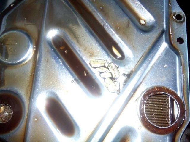

#35 ОФФЛАЙН   Genka
Genka
  • Cообщений: 27
    w210, e320, 1996
еще
