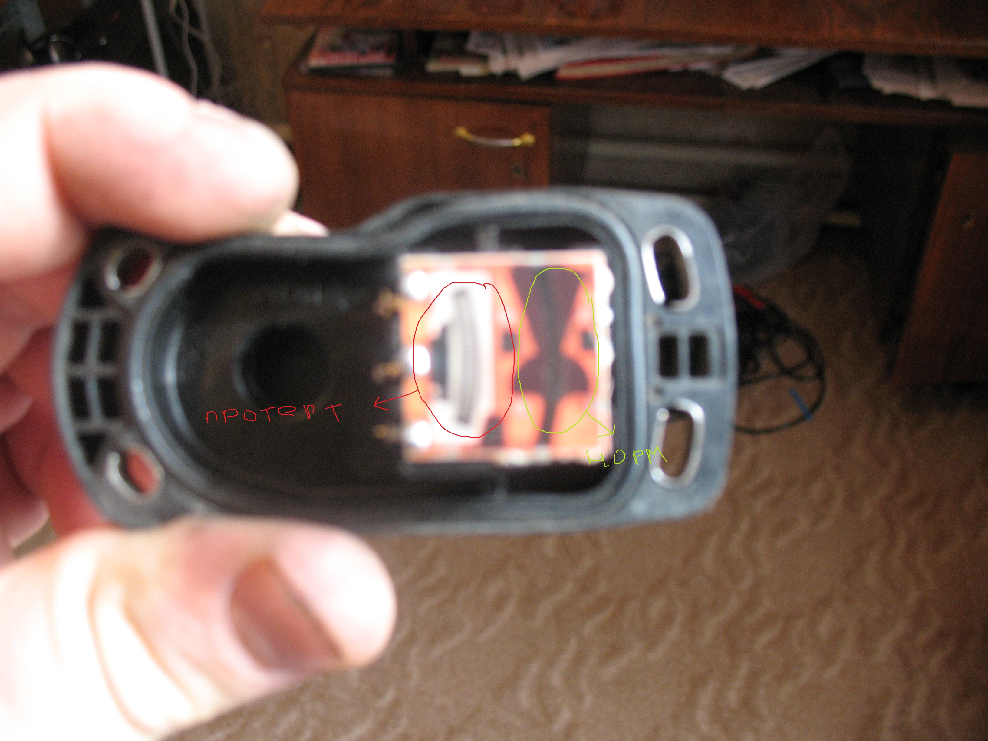

Отправлено 27 January 2014 - 15:35
Доброго времени суток уважаемые форумчане. Подскажите пожалуйста куда смотреть и что винить в отсутствии так называемых прогревочных оборотов. Просто получается так что даже сейчас в морозы заводишь, машина заводится но холостых оборотов у нее примерно 500-600 пока не прогреется где то до 70. А потом все хорошо обороты в районе 800-850
