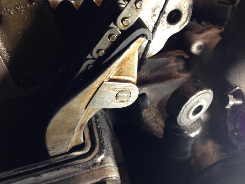

Снял переднюю крышку, но в оси успокоителя нет никакой резьбы. Как ее теперь вытянуть, сверлить и резать резьбу?
X164 4.7 273.923, АКПП 722.9, 25.07.2006г
W210T 2.4 112.911, АКПП 722.6, 29.04.1998г - Продан
C124 3.2, 104.992, АКПП 722.5, 19.08.1993г
W201 2.6, 103.942, АКПП 722.4, 20.12.1988г - Продан
#25 ОФФЛАЙН   sheremet
  • Cообщений: 24769
Отправлено 29 January 2014 - 14:40
похоже что только так...

а если переднюю крышку снять? по трудозатратам сопоставимос со свердением имхо

Судя по фото, там звезды распредов изношены пипец как!?

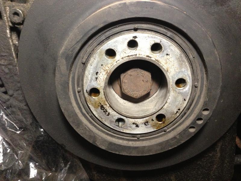

Не удаётся выпрессовать ось успокоителя обратный молоток не помог, придётся снимать нижнюю крышку. Отсюда вопрос, как зафиксировать коленвал, какие метки нанести чтобы потом правильно поставить?

Открутил шкив коленвала, а как снять эту лабуду не знаю. Подскажите как зафиксировать коленвал.
P.S. Судя по маслу вытекшему из резьбы нужно менять сальник.

Итак, поиски увенчались успехом, на драйве в бортжурнале судя по тексту нашего соконфетника нашёл следующий способ.
Цитирую: Под пробкой в малой передней крышке ГРМ сидит верхняя ось башмака цепи. Ее болтиком М6 надо вытянуть иначе крышку не снять. Еще надо придумать как удержать коленвал чтоб открутить болт шкива. По правильному там на 2 болта поддона прикручивается пластинка с зубьями и держит за венец маховика. Я же делал так: на один из болтов гидротрансформатора одевал головку на 13 с удлинителем, удлинитель упирался в край окошка в поддоне, а второй конец удерживался любым доступным способом. В итоге крышка была снята.
P.S. Вот так выглядит эта приблуда для фиксации маховика.
