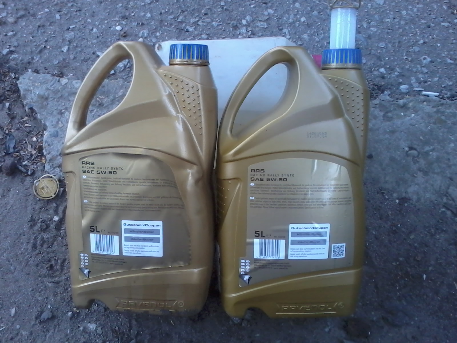

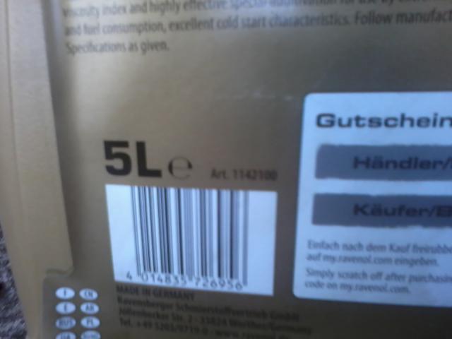

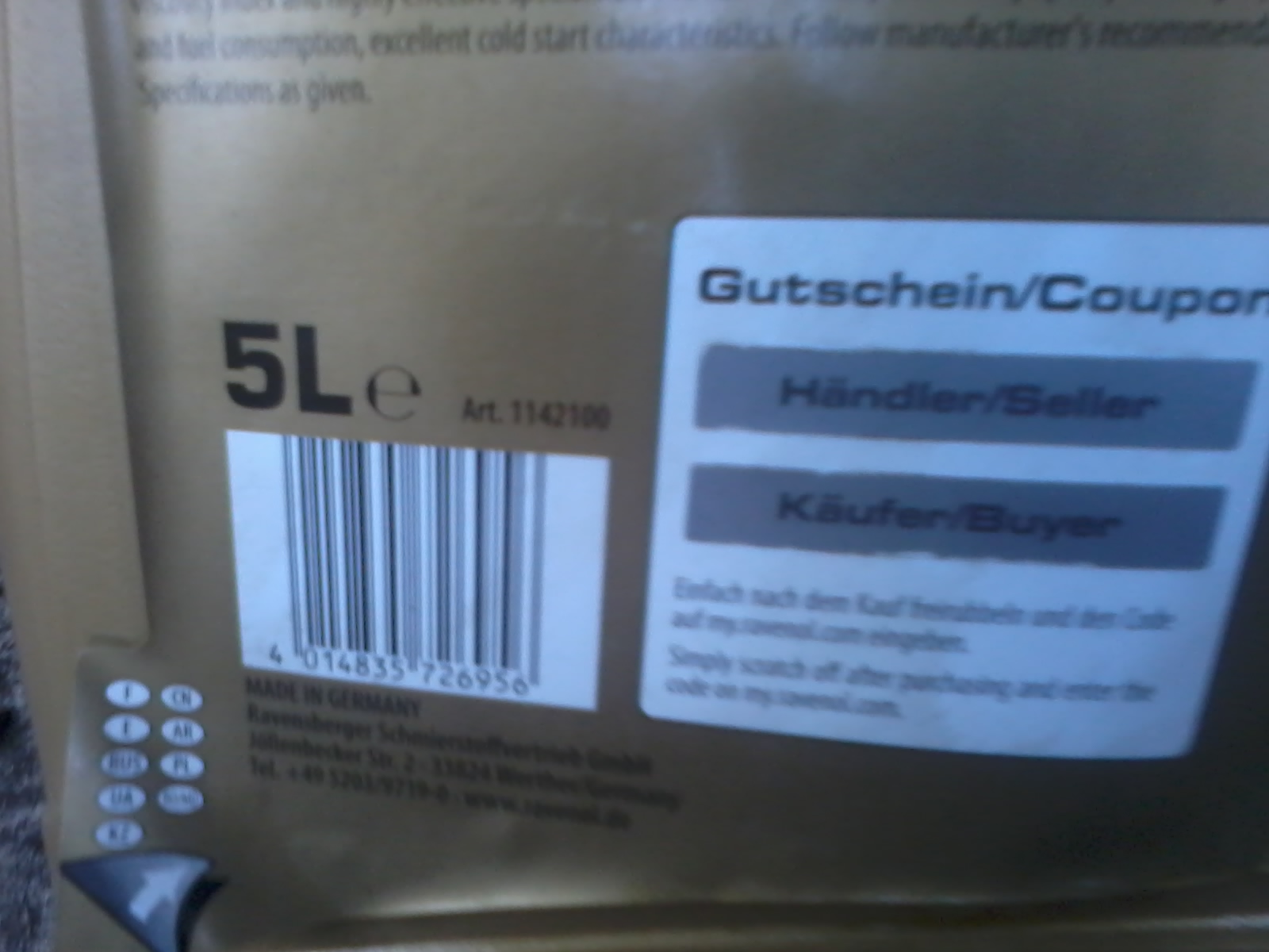

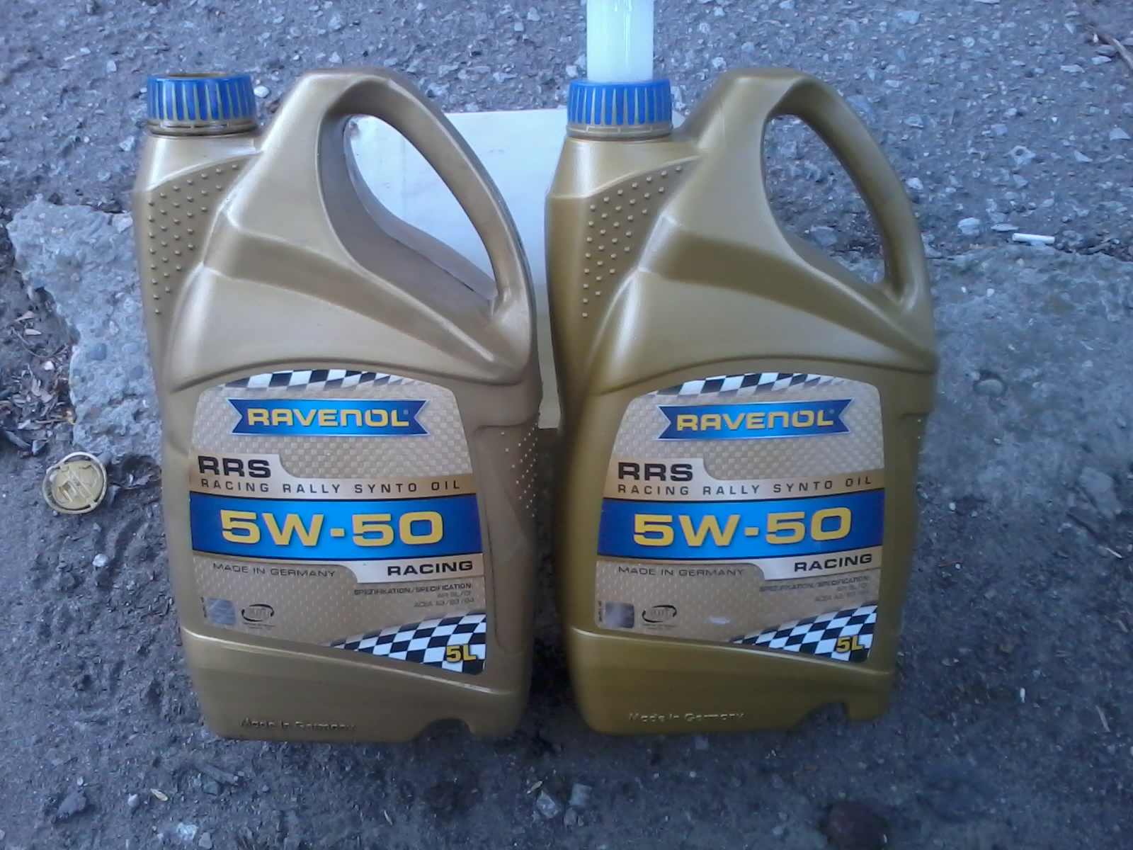

Всегда игнорировал тему, принципиально никогда не смешивал разные масла. Нервы дороже. Как всегда, я сам попал в эту ситуацию не по моей вине.
Смотрите фото, слева канистра, купленная в прошлом году, справа в этом году.
Найдите отличия. Прошу прощения за качество, фотик слабеньким оказался.

И в чём разница?

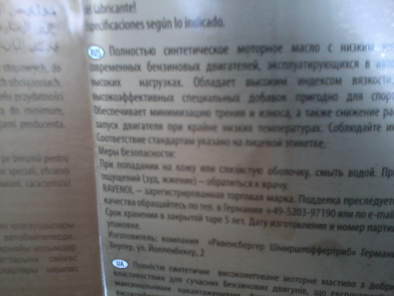

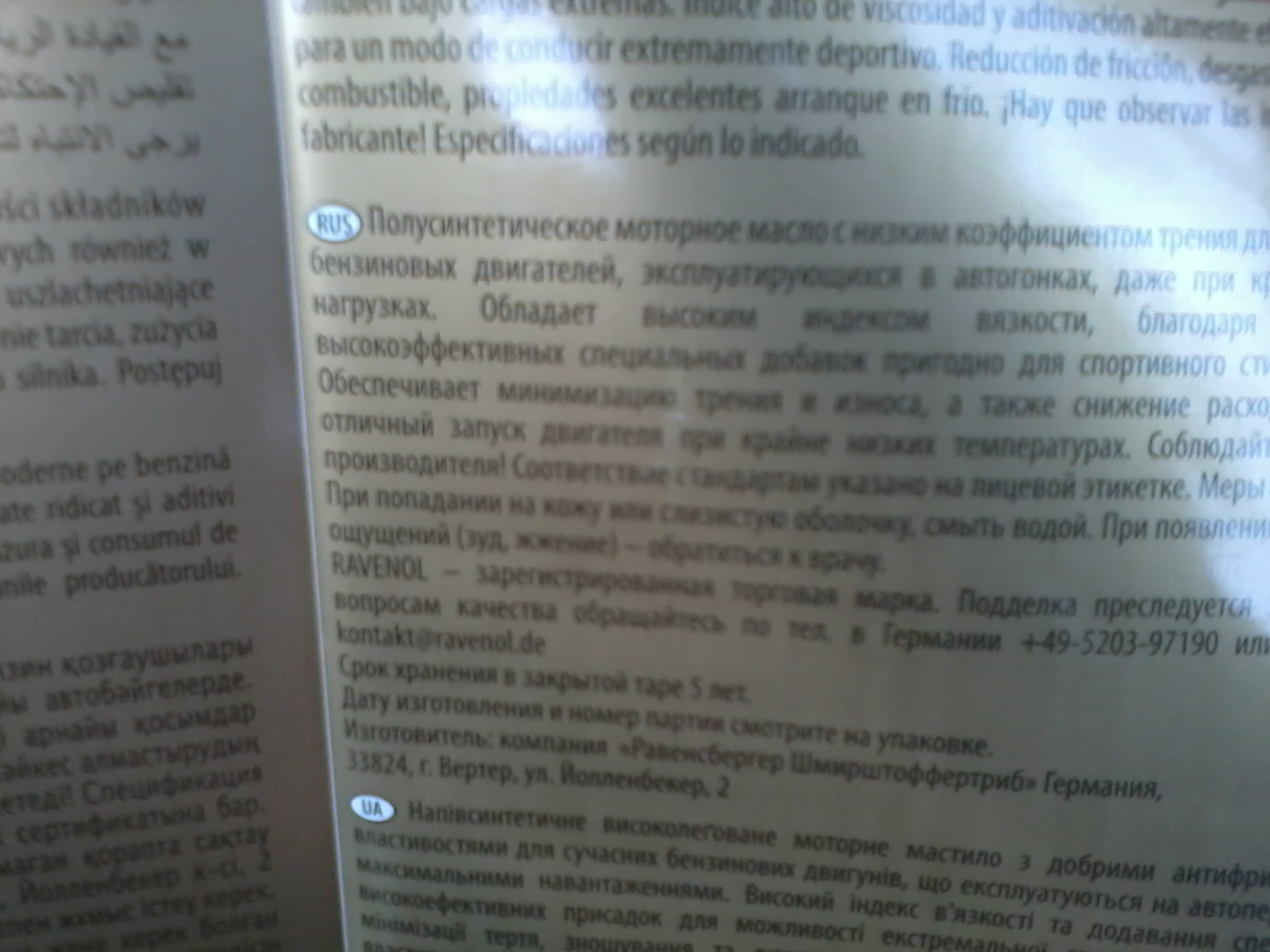

Продолжение...
При замене масла в двигателе залил сначала 1.5 л из прошлогодних канистр, затем начал готовиться заливать из новой 5-литровой канистры, но в последний момент носом чую запах полусинтетики из канистры. Сравниваю запах с прошлогодними канистрами, разница есть, у прошлогодних пахнет синтетикой.
Вот фото.
ВВерху прошлогоднее масло
Внизу масло этого года.
Шо за бардак, из-за них я эмульсию чуть не заработал в движке. Будьте осторожны.
Зашёл на сайт, ничего не сказано о смене состава масла, но то что это полусинтетика, написали, но в прошлом году я это масло брал из-за слова "синтетика" и характеристики масла меня устраивали. А сейчас у этого же масла, но полусинтетического, состав поменялся и характеристики другие. Нахрена они тихо поменяли масло, оставив эту же этикетку?
Будьте осторожны, даже в официальных канистрах подвох есть.

Не стоит переживать : и то и другое масло - оба полусинтетические. "Полностью синтетические масла" ,как правило , на деле оказываются качественным гидрокряком.
Настоящее синтетическое масло сделано на основе альфаолефинов, и ценник за литр как правило раза в два, а то и три выше. Так что мешать можно смело, тем более, что основа одна - от одного производителя. Больше того скажу, что даже от партии к партии цвет и запах масла может отличаться, так же как и химсостав : плюс/минус. Рекомендую ознакомиться с ресурсом oilclub.ru , там наверняка и про это масло есть инфа. От себя рекомендую не лить равенол, частенько его подделывают, так как это сравнительно недорогая марка , достаточно известная...в Краснодаре есть дилер Addinol на Тополиной аллее, 2. Рекомендую попробовать эту марку. Прльзуюсь уже пять лет в нашей технике с дизельными и газовыми двигателями, три года лью в свой мерс, нареканий никаких, ибо масло закупается напрямую у питерского поставщика, что исключет левак. Местный дилер на тополиной тоже берет с питера напрямую.
З.ы. На тополиной аллее продают мелким оптом, можно купить 4 канистры в коробке минимум, зато выходит дешевле, чем в розницу по городу. Если что - в личку, дам координаты.

Благодарю за совет, я уже потратился на масло, так что не раньше, чем через год буду менять.
Ты говоришь, что оба полусинтетические. Но ведь на упаковке прошлогодней канистры написано, что оно "синтетическое", а на канистре 2014 года "полусинтетическое".
Но меня больше волнует состав. У канистры 2013 года запах как у синтетических Мобил 5W-50; Elf 5W-40, а этот Равенол 5W-50 2014 года пахнет как редукторные масла, то есть резко и как моторные полусинтетические Кастрол 10W-40; Арал 10W-40.

Запах не нормируется никакими документами.

Про состав ничего сказать не могу. Редукторное масло очень сильно отличается от моторного и по запаху и по консистенции, спутать их очень сложно, ну, только если первый раз имеете дело с СМ.
Верить тому, что написано на этикетке, а именно "полностью синтетическое" не стоит. Это чисто маркетинговый ход. Гидрокрекинг - это реакция химического синтеза , поэтому формально придраться не к чему : синтез? Да- синтез, значит, можно признать это масло синтетическим.
Вот что еще нарыл в инете, советую прочесть, вроде грамотный чел пишет...http://samara-time.forum2x2.ru/t151-topic
