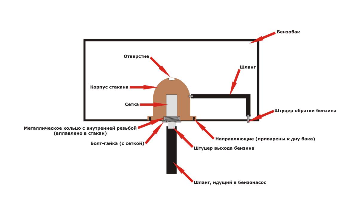

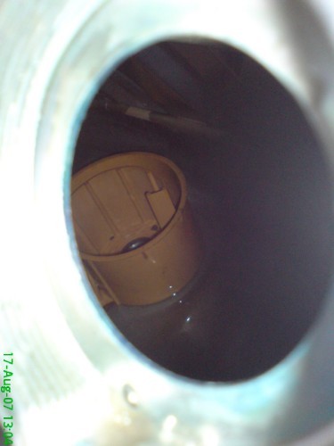

и зубной щеткой довольна интенсивно прочищал .По принципу все равно выкидывать . Сеточка стала абсолютно белой ,видно каждую ячейку . Вкручиваю в бак ,наливаю еще 20 литров бензина, шланг который из бака ,стянул струбциной и опустил в канистру . Снимаю струбцину и вот оно счастье ,бензин бежит как хороший горный ручей... Я был счастлив целую минуту столько понадобилась чтобы слился бензин который покрывал этот лабиринт.Будь он неладен .Короче этот лабиринт ,этот стакан был практически сухой лиш тонкий слой бензина внутри и ровно по его края в баке . Покачал задок насколько смог толку нет,не пробивает
В общем итог- геморрой установлен.Как его вылечить ? Снимать бак ? Попробовать обколотить ,может что нибудь застряла ,ума не приложу ,что это может быть.
Стакан это го лабиринта см 8-9 в высоту .Шель через который поступает бензин шириной примерно 1 см .То есть какая то хрен заслонила эту щель размером 1х8 см.Бак внутри чистый отложений нет .Самое поганое ,что через отверстие сверху ,через которое я наблюдаю не видно входа в этот лабиринт,и угол не позволяет проволокой прочистить там все .Завтра попробую продуть компрессором, если не получится буду снимать. Желание большого нет но и выхода тоже. Отпишусь .Всем спасибо.

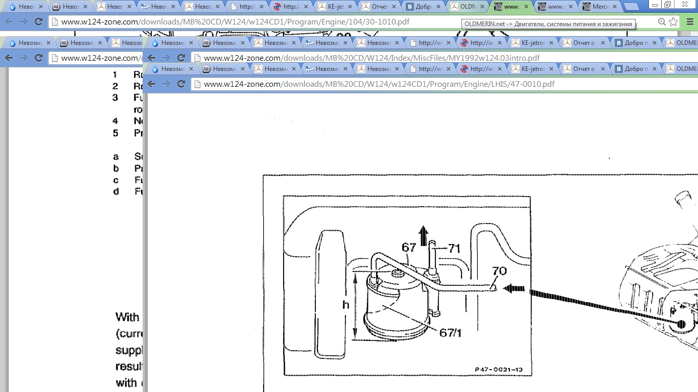

В общем бак я снял.Оказывается все просто четыре болта и вуаля бак в руках,только еще глушак нодо снять ,заднюю часть для удобства .В общем снял ,начал чистить ,не какая химия не помогла . Не ацетон ,не бензин,не винс бесполезно.Я выше неправильно описал конструкцию этой улитки,щель там не сантиметр,а пару миллиметров по периметру этого стакана.Видно засрало капитально.Я даже прокипятил бак. Налил 50 литров кипятка 80 градусов и поставил все это на плитку.Бурлило долго ,начал сливать,струя зашибись,но только до высоты стакана.Потом как обрезает ,течет конечно и даже лучше чем было но не але.
Короче нервы надо беречь,взял электрод пятерку,обстучал ,загнул сантиметровый край буквой г ,нагрел его и прожег три дырки стараясь максимально ближе к основанию.И все разнице между наливом с верхним уровне и нижнем нет никакой ,течет одинаково ,равномерно .
