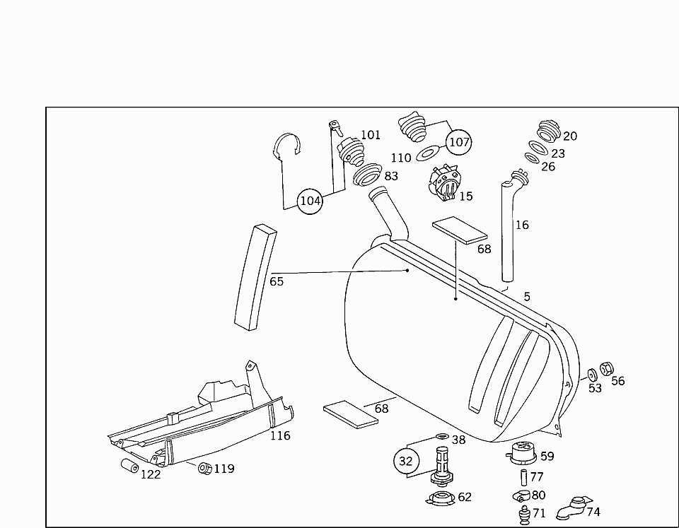

Из бака в насос бензин поступает самотеком, у насосов нет задачи его высасывать. Если есть сомнения в бензоприемнике (сеточке шланге), то возьми выкрути его и все проверь визуально.
Вот он на картинке номер 32.
Вот он на картинке номер 32.![]()

рисунка нет, но проверить что именно не в порядке можно. лабиринт влияет на поток топлива только на уровне ниже примерно 15 литров-это установлено высотой его стенок и перегородок от дна бака. если, допустим, одеть на выходной штуцер шланг(с вкрученной сеточкой номер 32 на рисунке выше ), пережать-заткнуть его и залить 20 литров. далее снять шланг и наблюдать за потоком топлива. топливо должно литься полной струей даже с закрытой пробкой бака-на то есть вентиляция. если равномерной струи во весь штуцер нет, то лабиринт ни при чем.Добрый вечер. За информацию спасибо ,я ее читал .Про лабиринт я тоже в курсе ,я проверял так .В пустой бак наливал примерно по пять литров бензина и смотрел как бензин покрывает бензоприемник ,поступление одинаковое что за пределами лабиринта ,что внутри где сама сеточка фильтра . Хотя я тоже склоняюсь к этой версии .К сожалению через верх не видно полностью весь лабиринт . У тебя нет случай рисунка бака в разрезе ? Или как полностью устроен этот лабиринт?

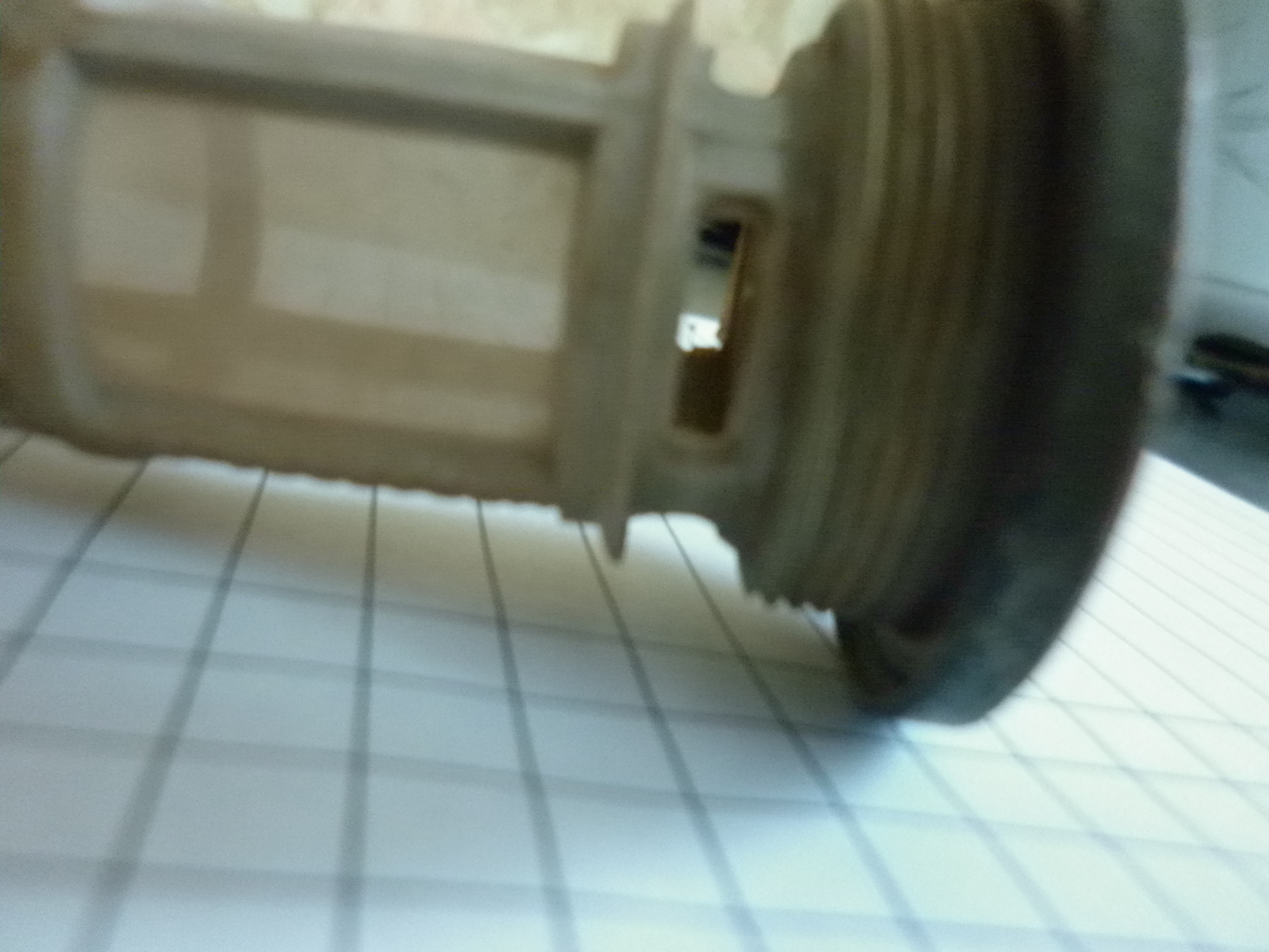

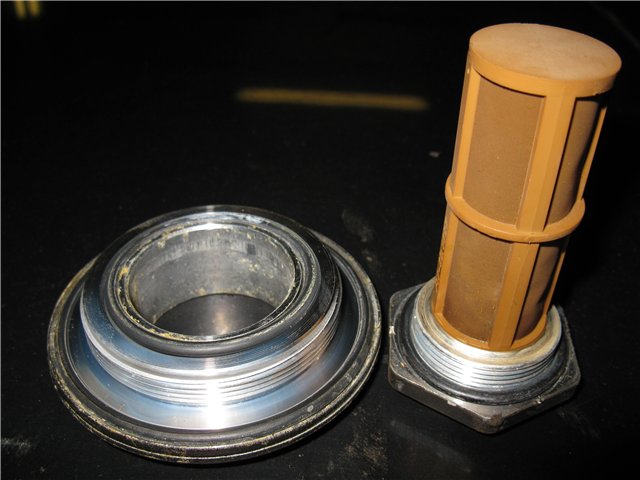

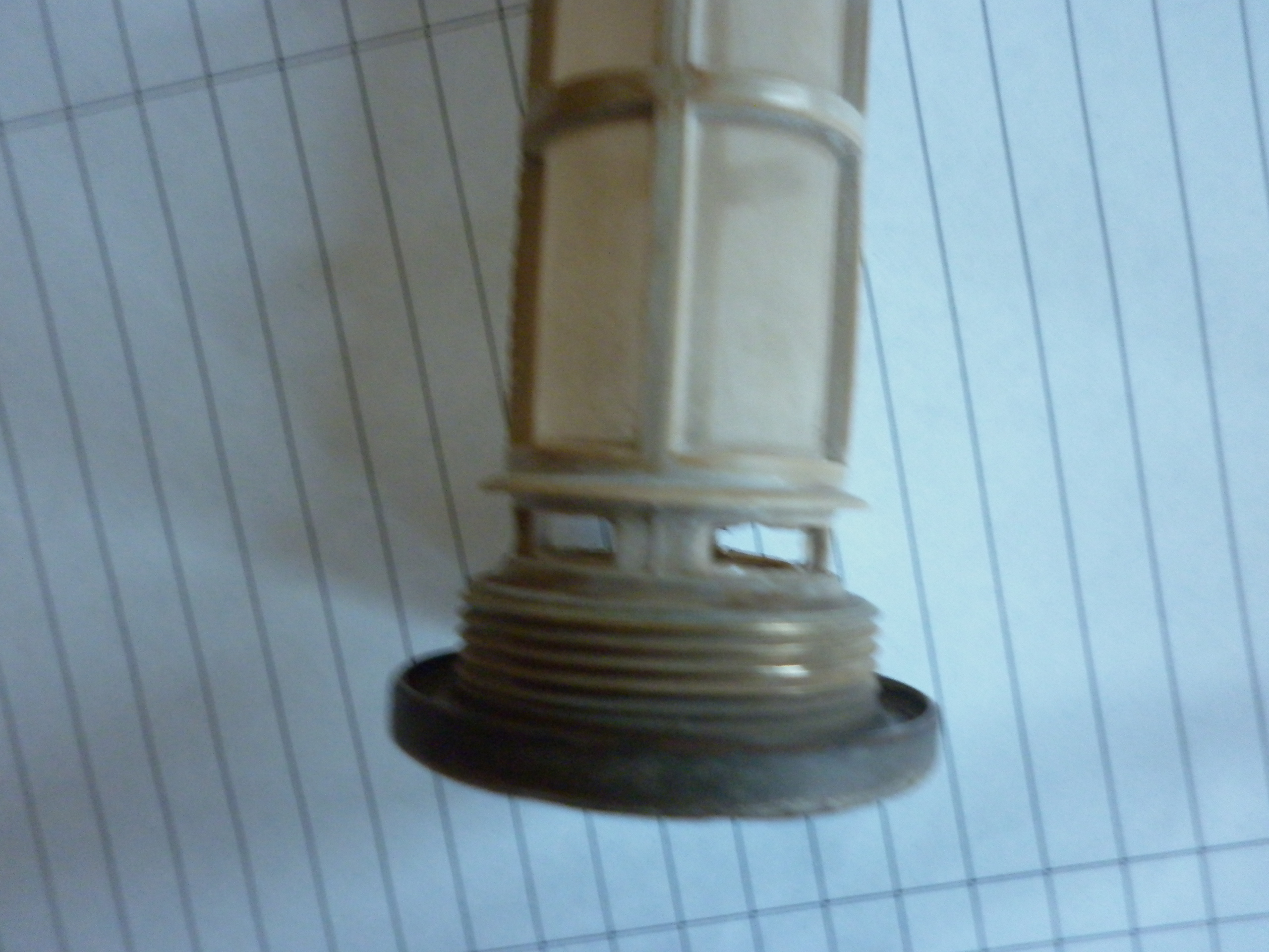

Добрый день. Лабиринт проверю завтра ,куплю литров 20 долью. Сегодня к сожалению дела по дому набрались .Alex Gun у тебя случайно не сохранилась эта сеточка -фильтр ? Сегодня снял у себя сетку и обратил внимание ,что она отличается от других которые увидел в интернете . У моей сетки внизу по периметру 4 продолговатых отверстия ,на фото из интернета сетка полностью покрывает топливоприемник ,что является логичней так как через эти дырки бензин спокойна протекает без фильтрации. Может быть сетка каким то образом вылезла из крепления ? Прилагаю фото первые две это мой фильтр .

Сверху сетка от универсала, снизу от седана.
Значить сетка не причем ?
