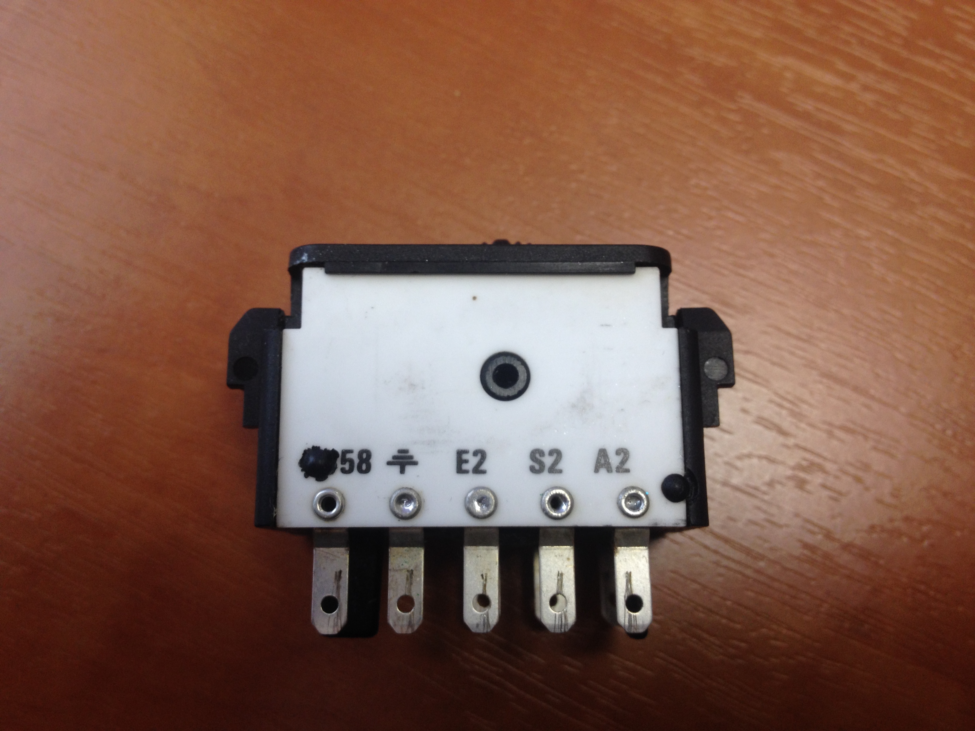

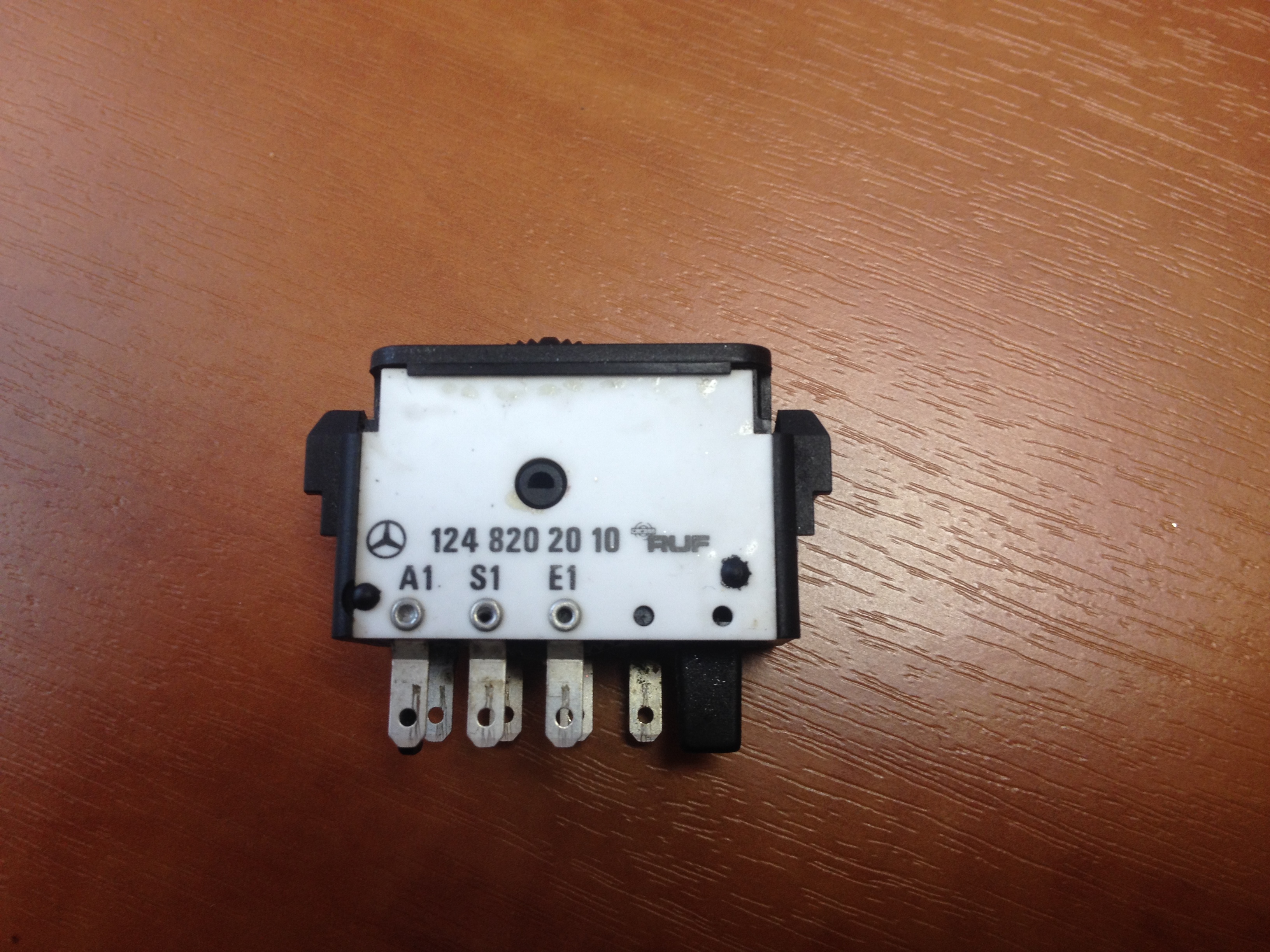

#33 ОФФЛАЙН   Soleg1977
Soleg1977
  • Cообщений: 44
    C126 560SEC 1988
Отправлено 20 February 2014 - 13:11
На фадере есть вот такие обозначения, может кто знает, что и к чему должно идти?
#34 ОФФЛАЙН   Alexandr888
Alexandr888
  • Cообщений: 984
  • Город:Москва - Тула
    W201 1.8 1992г. Sportline
Отправлено 20 February 2014 - 13:13
ну а с задними и дверными? тоже через штатную? а в каком месте присоединяться?
Ссылку на схемы подключения я выложил.
http://www.oldmerin....p;#entry1867743
