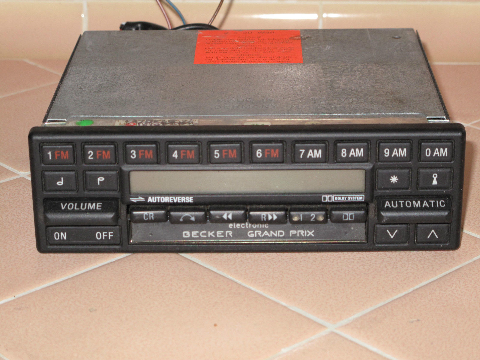

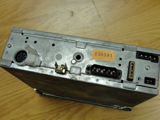

Отправлено 08 February 2014 - 23:07
Как правило ставилась одна из разновидностей вот такого BECKERа
либо одноблочный
либо двухблочный.Тогда в багажнике должна быть проводка от второго блока,идущая к голове
Разъёмы питания у них одинаковые.В двухблочном антенна подключается в багажнике ко второму блоку

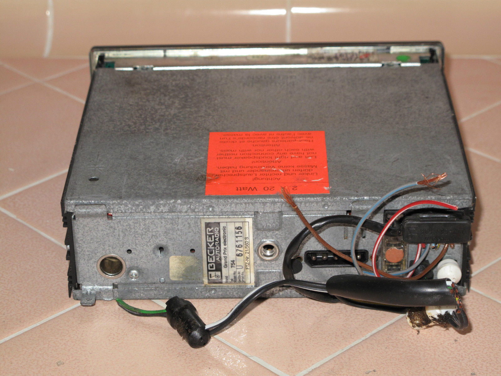

#6 ОФФЛАЙН   FIREBALL
FIREBALL
  • Cообщений: 578
Отправлено 08 February 2014 - 23:48
Такой вариант самый простой в установке. Не нуждается во втором блоке. Ну и это самый лучший вариант по звучанию из одноблочных. Разъем для электроантенны присутствует если у вас электро. Фотки из инета.

#10 ОФФЛАЙН   FIREBALL
FIREBALL
  • Cообщений: 578
Отправлено 09 February 2014 - 21:32
Fireball, есть такая же схема по подключению магнитолы, но только для квадратных штекеров многопиновых? Сегодня посмотрел на машине, фишки стоят другие, не такие как на BE1319?
Если разъем такой, то скорее всего самопал неродной. На 126 вроде только такой, как на BE1319 был. То есть плоский в ряд. Три плюсовых и один минусовой.

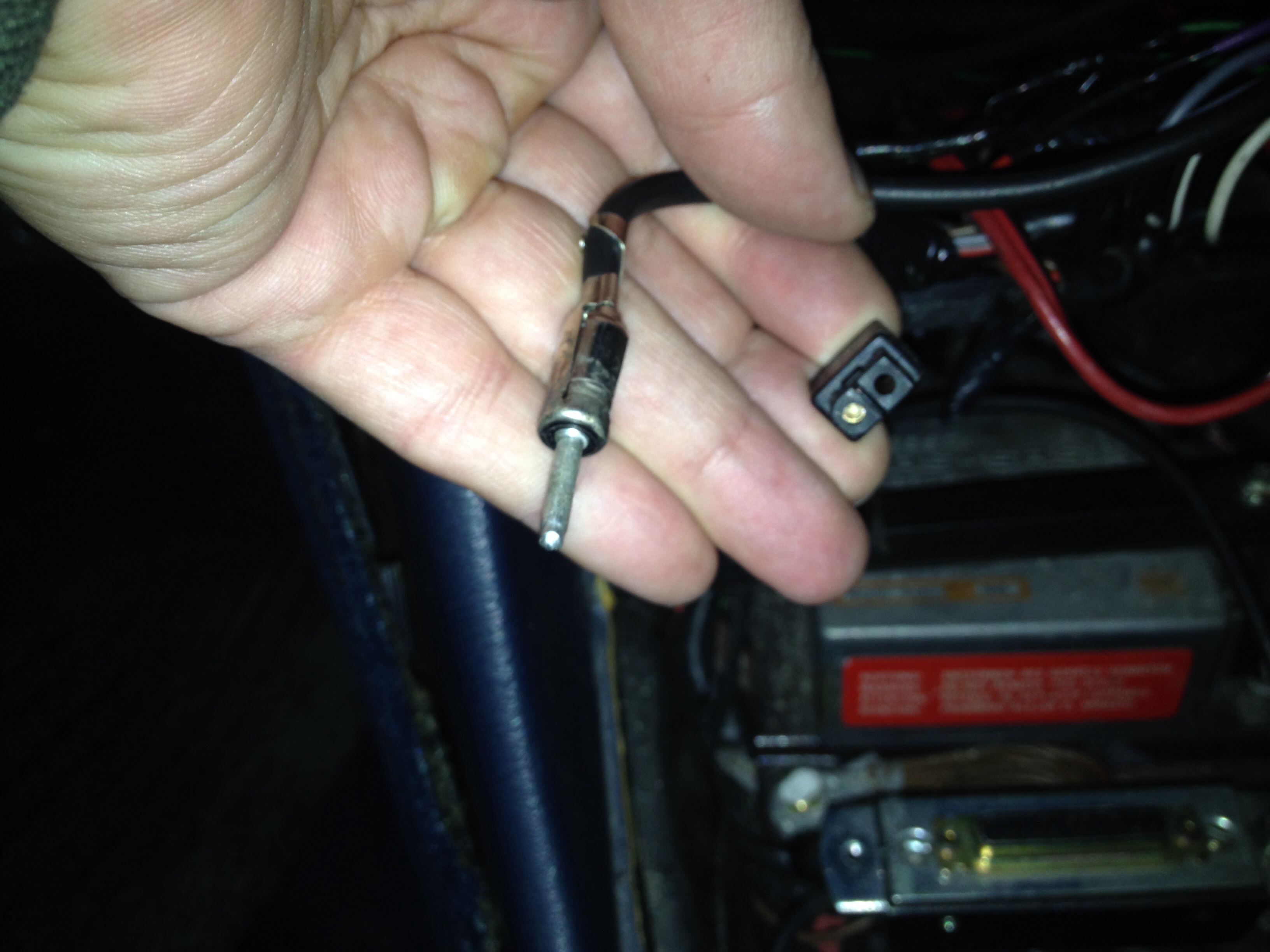

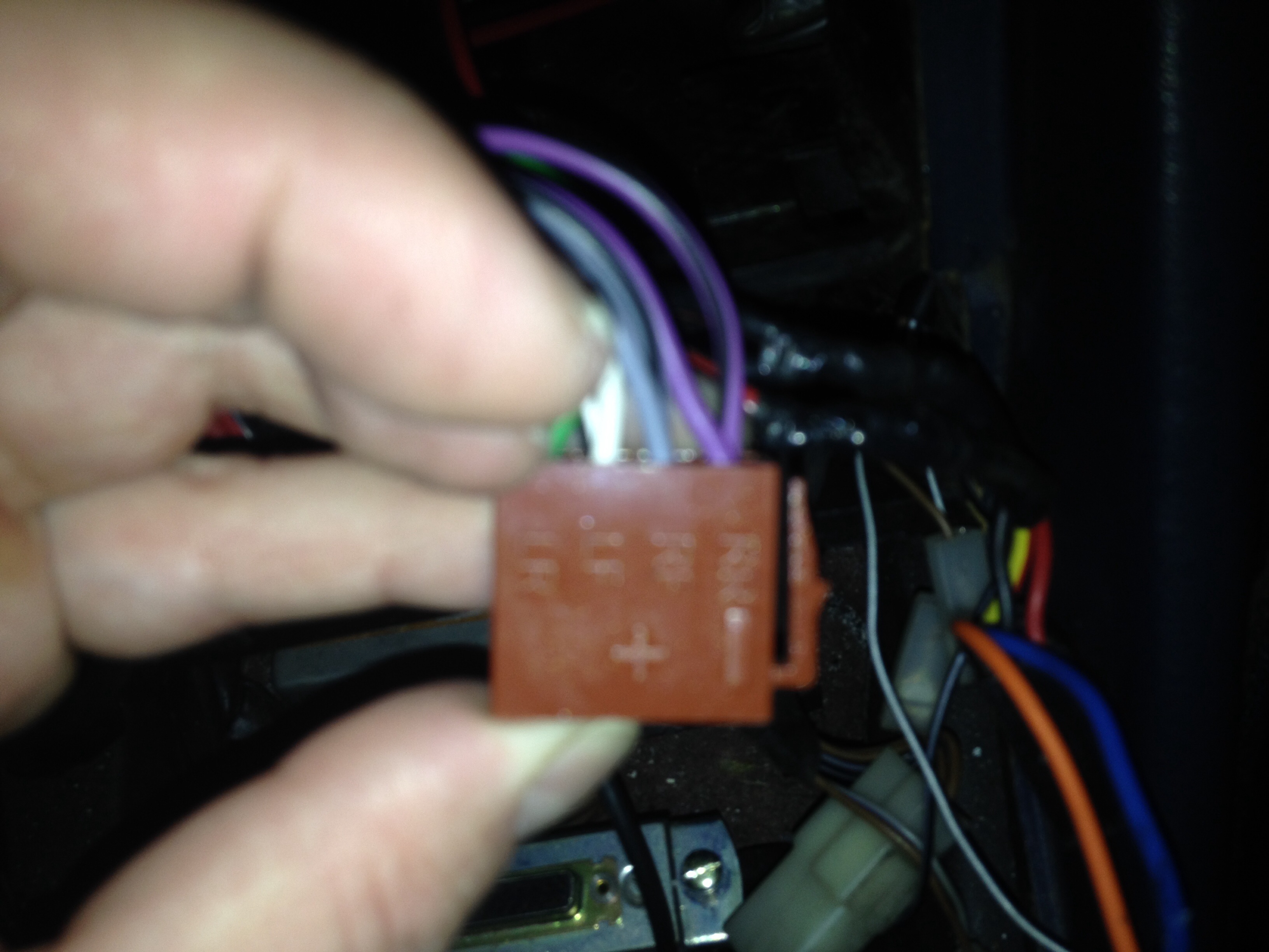

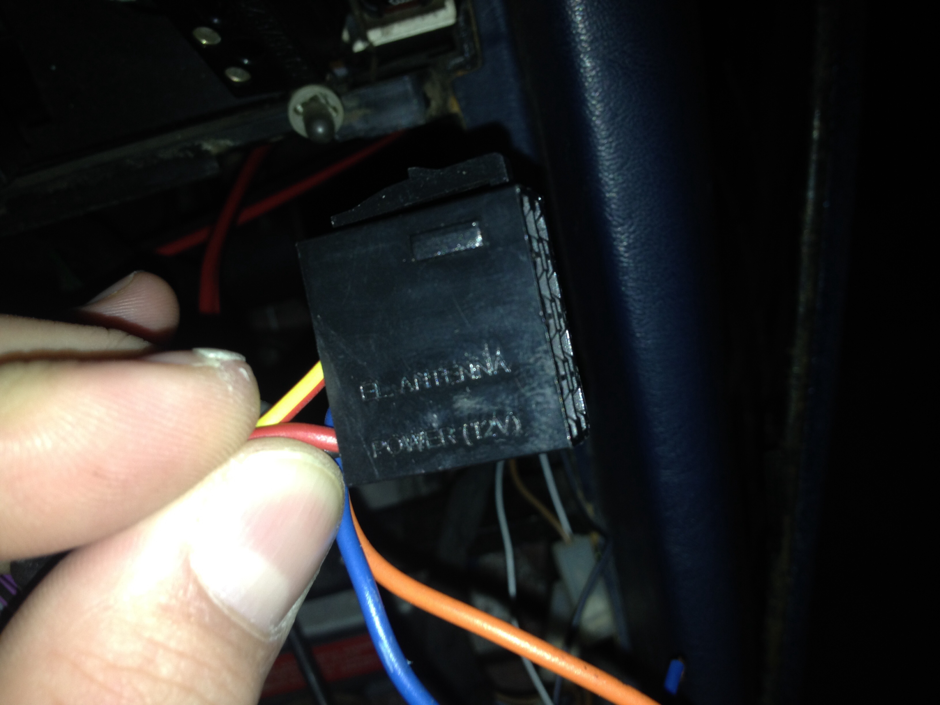

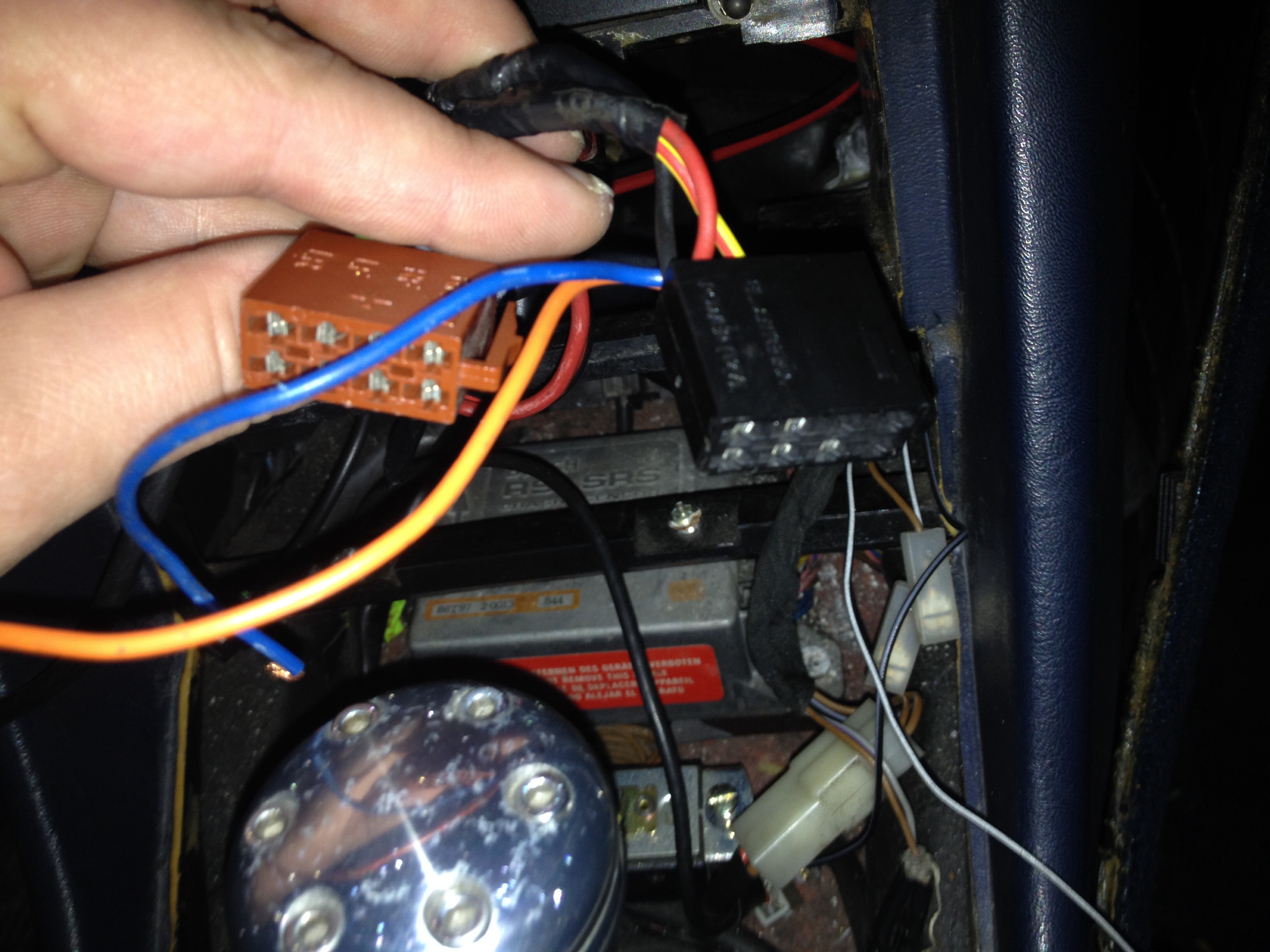

#11 ОФФЛАЙН   Soleg1977
Soleg1977
  • Cообщений: 44
    C126 560SEC 1988
Отправлено 10 February 2014 - 05:16
Фишки вот такие стоят
#12 ОФФЛАЙН   zenderdb
zenderdb
  • Cообщений: 2912
  • Город:Масква
    W ЗАЗ 968А
Отправлено 10 February 2014 - 06:33
ОБычный евроразъем. Проводку уже не надо переделывать. ЕЕ уже переделали это видно невооруженным взглядом по изоляции и цвету проводов.
С такой ручкой АКПП до аутентичности видимо еще очень далеко. Имеет ли смысл ставить оригинальную, но касетную магнитолу?

#13 ОФФЛАЙН   Soleg1977
Soleg1977
  • Cообщений: 44
    C126 560SEC 1988
Отправлено 10 February 2014 - 07:18
Ручка уже едет из Германии :). Магнитола стояла нештатная, но провода врезались в штатную проводку. Или на фото уже не родные разъемы?

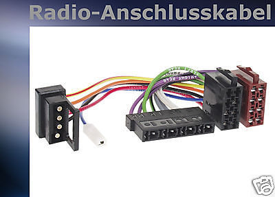

#14 ОФФЛАЙН   Udo126
Udo126
  • Cообщений: 122
    W126/260SE, АЗЛК2141
Отправлено 10 February 2014 - 10:09
А еще вот такой адаптер существует, чтобы со старой проводки перейти на Евро без особых переделок.
Но, тут только питание.
Добрый день, возможно по VIN определить какая магнитола шла с завода? И какими вариантами возможно из штатных же магнитол заменить, чтобы родную проводку не переделывать?

#15 ОФФЛАЙН   FIREBALL
FIREBALL
  • Cообщений: 578
Отправлено 10 February 2014 - 11:08
На фото основные разъемы уже не родные. Родными у тебя на фото показаны на антенну оба провода только.
Нужно либо искать в проводах, в которые врезалось родной плоский под BE1319, либо просто приобрести с магнитолой и подключить к этому новому разъему старый плоский.
У меня есть подходящий вариант, если что-обращайся, могу установить.
