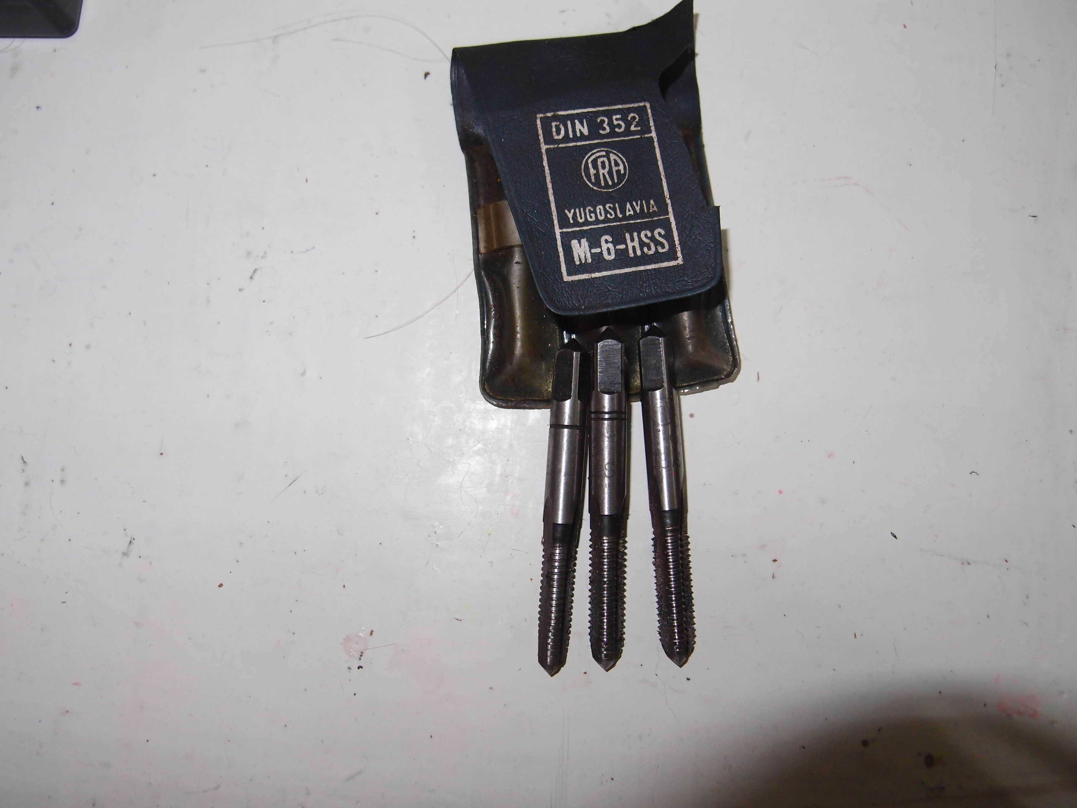

надо диаметр резьбы помножить на 0,85 и получишь отверстие для сверловки. то есть если резьба на 10, то 8,5. И да о какой резьбе кстати идет речь, а внутренней или внешней, а то плашки используются для нарезания внешней резьбы, а для внутренней мечики. соотвественно они должны быть 1 и 2 номеров, а иногда даже 3.
1,2.3 энто для осень больших резьб,а так метчик"машинный"т.е 1 и 2ой в одном

1,2.3 энто для осень больших резьб,...
М 6 - уже тоже большая резьба?
Смазывать резьбонарезной инструмент не забываем, и лучшей доступной смазкой, чесн слово, является сало.
