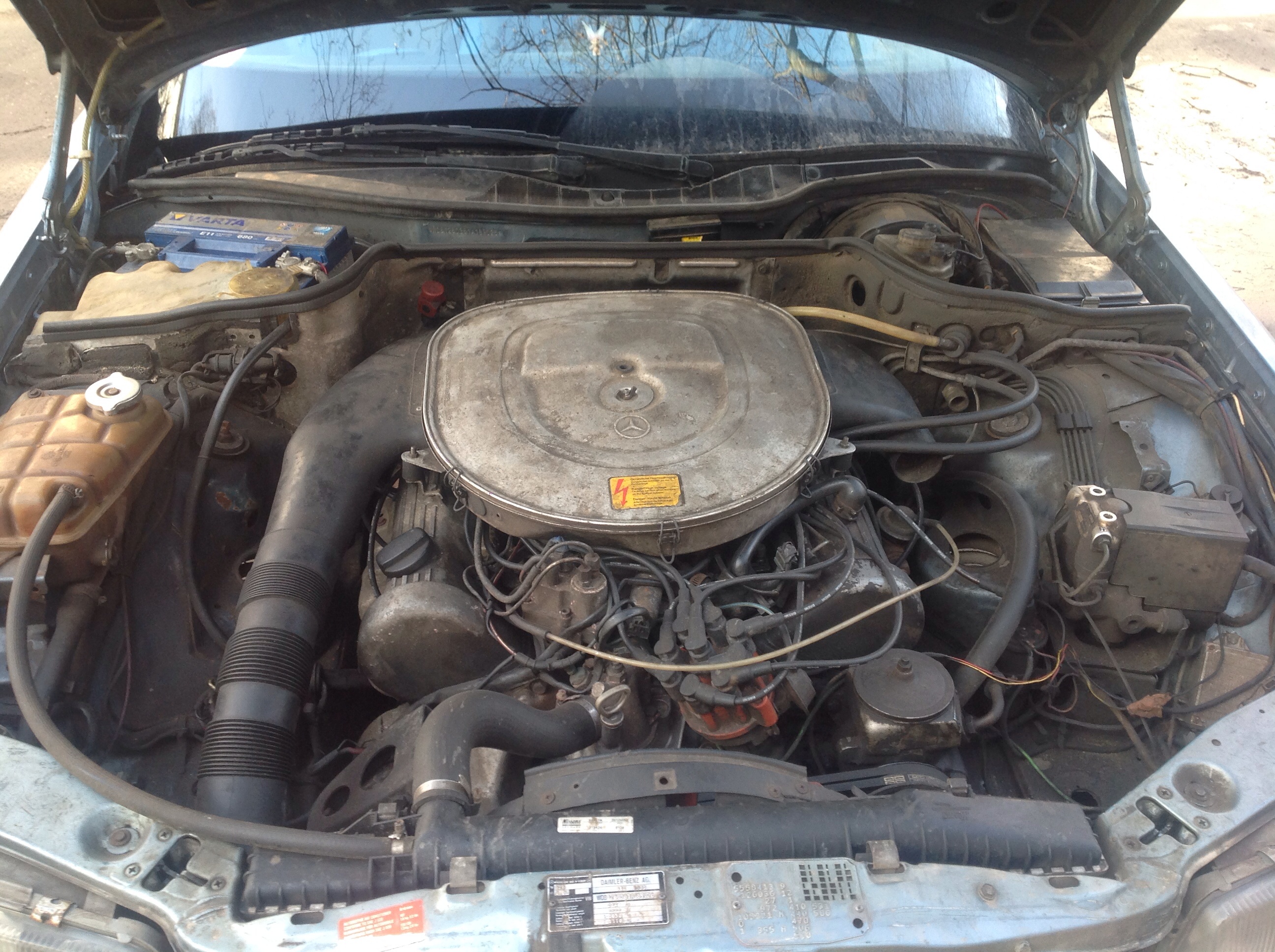

Фотокарточки
Mercedes Benz w126 116 мотор. 1986г

K-jet c электронным управлением ХХ.

Блока ABS не видно, отключили опцию?
WDB1260321A134980

Дядечка электрик посмотрел реле. Все ок. Контакты в порядке.
Блока абс нету с момента покупки.

дядь стоит к-джет полюбому,трамблер от 3.8 или 5.0(дорестайла)посмотри что на блоке написано,если 116.963 то 3.8,я когда с Расулом общался он говорил что мотор 5.0 был.
W126 380SE
мой W126
#39 ОФФЛАЙН   zenderdb
zenderdb
  • Cообщений: 2912
  • Город:Масква
    W ЗАЗ 968А
Отправлено 25 February 2014 - 15:24
Если это 4.2, то очему крышки клапанов дорестайловые? Кто собирал этот мотор?
Мы ввобще про какую машину говорим?
Про эту?
Тогда это не 5.0 однозначно, даже без номера мотора скажу.
Воздухан от 5.6 на любой 116-117 встает.

что гадать на гуще номер двигателя в студию
