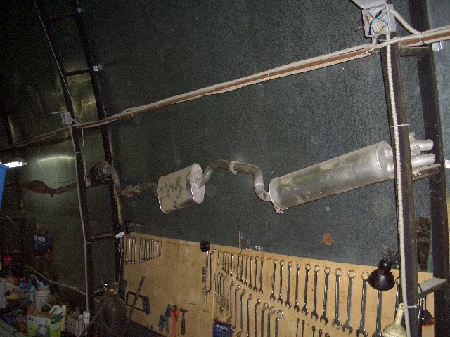

Выпуск затаилси в ожидании)))
89OЗ7O8Ч2ОО

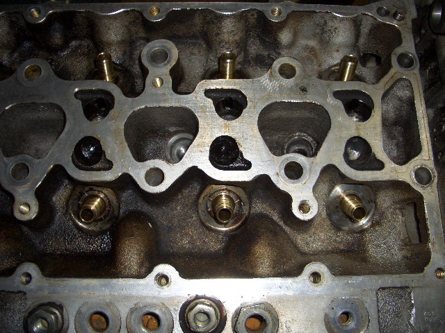

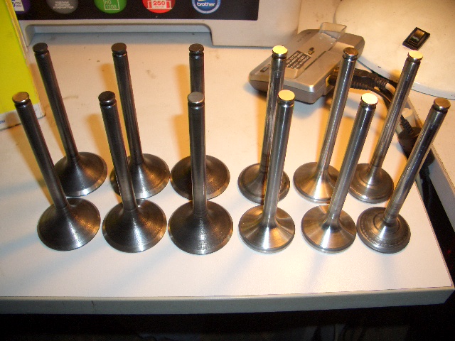

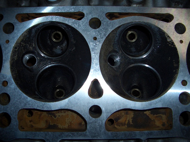

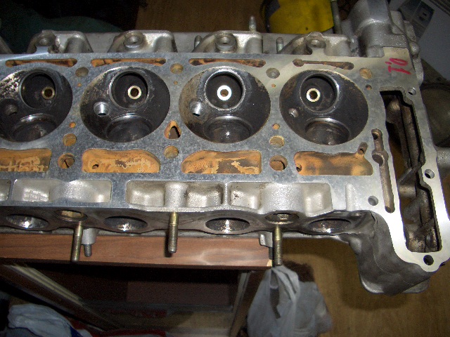

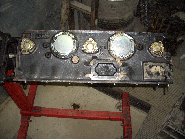

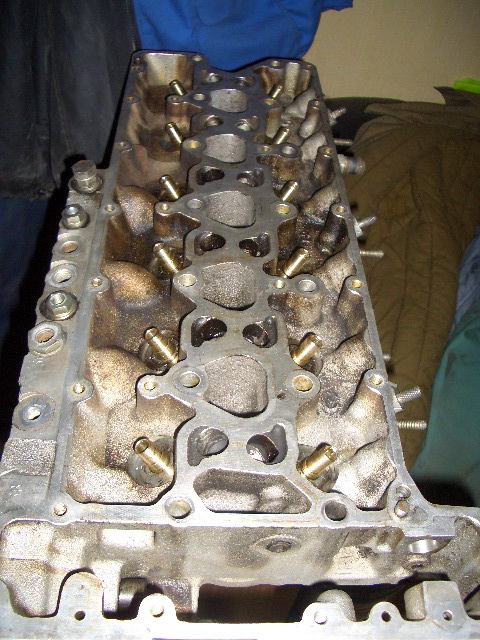

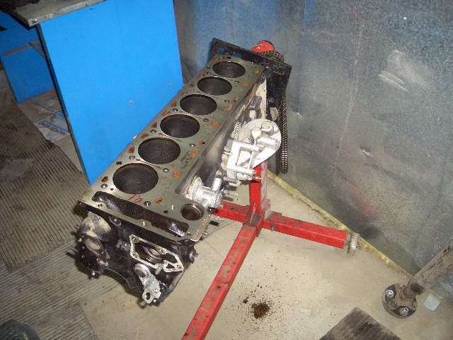

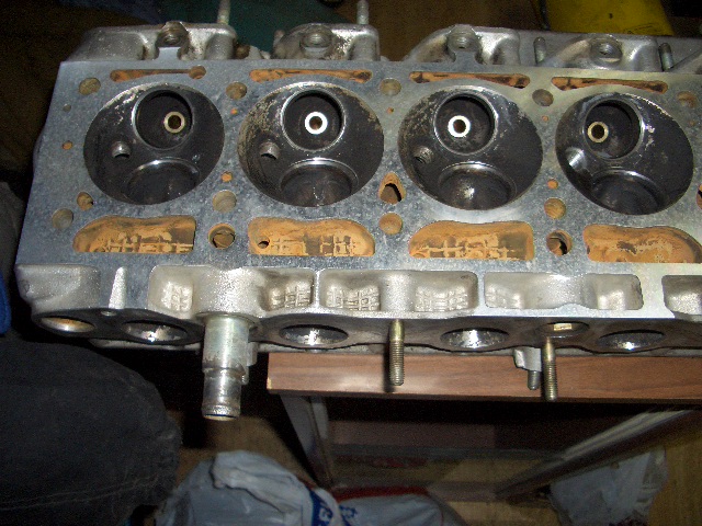

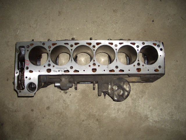

ГБЦ и блок готовы
после тщательной мойки пойдет дальнейшая сборка, обработана плоскость, заменены все направляющие, резьба свечных отверстий 2 и 3 цилиндра восстановлена, клапанная группа полностью реанимированна
клапана 9 родных 3 новые

0.1 очень мало для баяновской башни.
Лёх! небольшая рекомендация. прокладку между головой и блоком валов сажай на клей, типа "Момент".
Сообщение отредактировал sheremet: 17 March 2014 - 15:16
#31 ОФФЛАЙН   Леонидыч
Леонидыч
    Запчасти и ремонт.
  • Cообщений: 7458
  • Город:Подольск
Отправлено 17 March 2014 - 15:41
ее кстати не было
89OЗ7O8Ч2ОО
#32 ОФФЛАЙН   haligali123
haligali123
    Мерсовладелец
  • Cообщений: 8912
    w123, w126
Отправлено 17 March 2014 - 17:28
Вооо. а мне типа всегда говорили когда видели процесс, зачем там так делать, все на герметик, а я на Термо-лак сажал от Тиккурилы. И все сухо всегда.

Отправлено 17 March 2014 - 21:25
клапанишки новенькие сразу видать))))
Я встречал посадку на бакелитовый лак . Сухо .

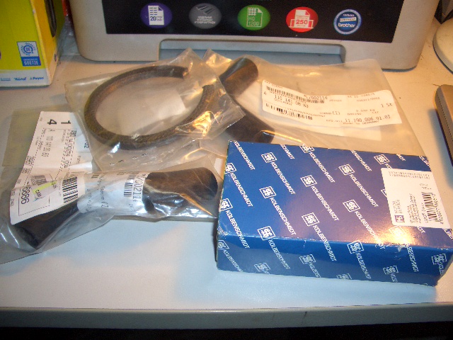

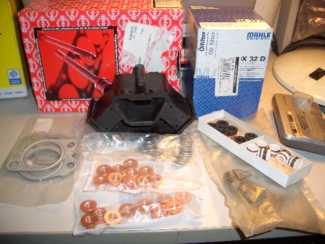

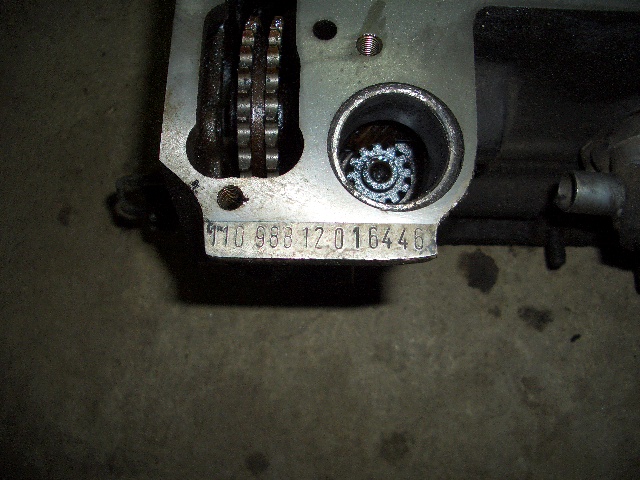

запчасти медленно но верно собираются
89OЗ7O8Ч2ОО

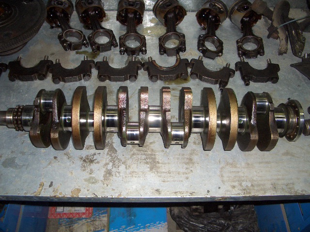

вал отполирован

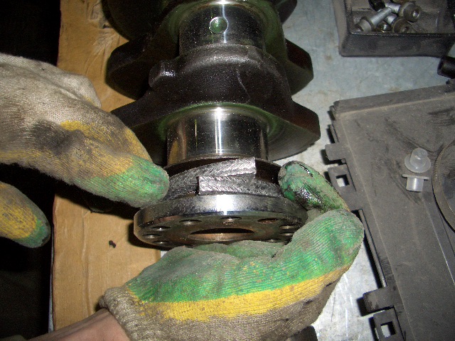

Господа, очень большая просьба - про набивку покадрово, если можно!

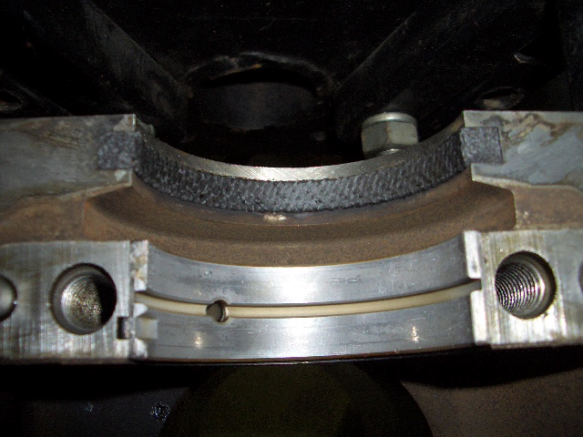

#40 ОФФЛАЙН   Леонидыч
Леонидыч
    Запчасти и ремонт.
  • Cообщений: 7458
  • Город:Подольск

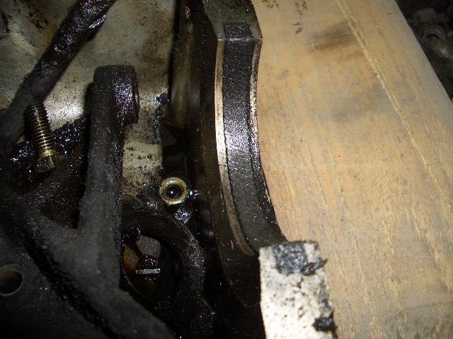

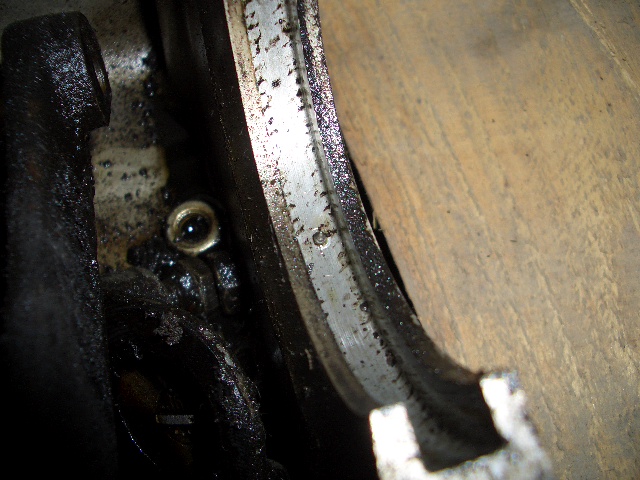

Отправлено 18 March 2014 - 18:24

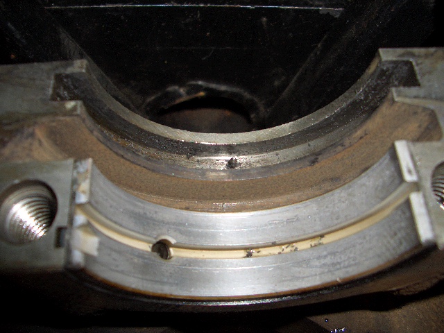

набивка окаменела напрочь, попытка удалить старую с ходу не удалась, будем выковыривать)))
это в блоке
это в картере
важно! имеются щипы для фиксации
новый оригинальный сальник больше в диаметре (с запасом) обрезается по месту
продолжение следует
