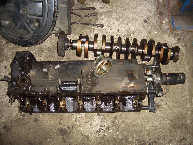

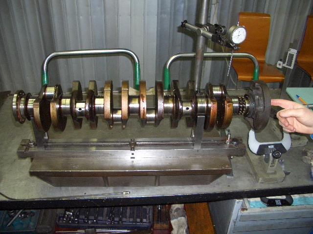

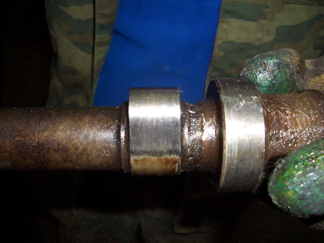

Колен вал оказался в номинале, ровный, потребуется только полировка шеек с заменой вкладышей...
Плоскость блока также будет отполированна

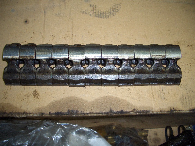

рокера и валы под замену, фаски выпускных клапанов подгорели, втулки изношены...
благо есть еще одна ГБЦ на запчасти, но из 12шт. выпускных клапанов для дальнейшего использования пригодны только 3шт.
еще три заказаны новые
по результатам опрессовки ГБЦ подлежит восстановлению, далее обработка плоскости, полная реставрация клапанной группы и ремонт двух свечных отверстий...
на фото не очень видно, рокер сильно изношен, из гладкой поверхность стала "граненой", верхний слой полностью нарушен
кулачки вала изменились по форме и имеют задиры
из 12шт. от силы 2шт. может быть пойдут в дело

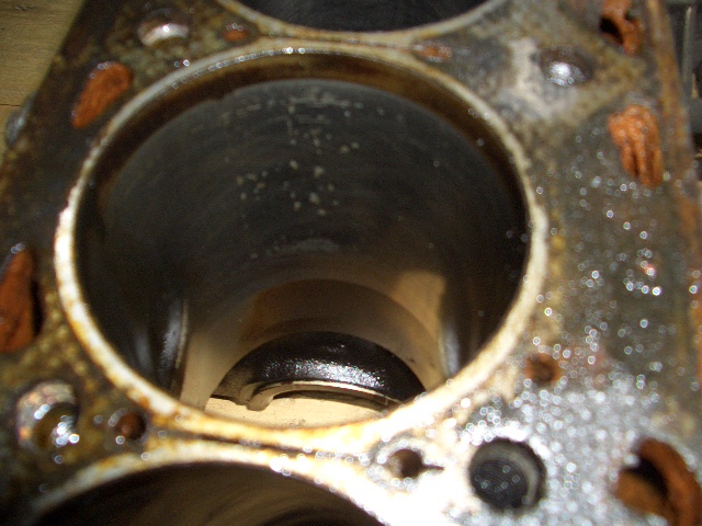

На фотке видны следы хона? Или я ошибаюсь?
совершенно верно, хон остался
на данный момент поршневую и цилиндры решено не трогать, сегодня еще проведу замеры, там посмотрим
дык если весь хон живой (на фотке не видно весь или нет), можно же не перетачивать?
вы эти мелочи записывайте и уточняйте.

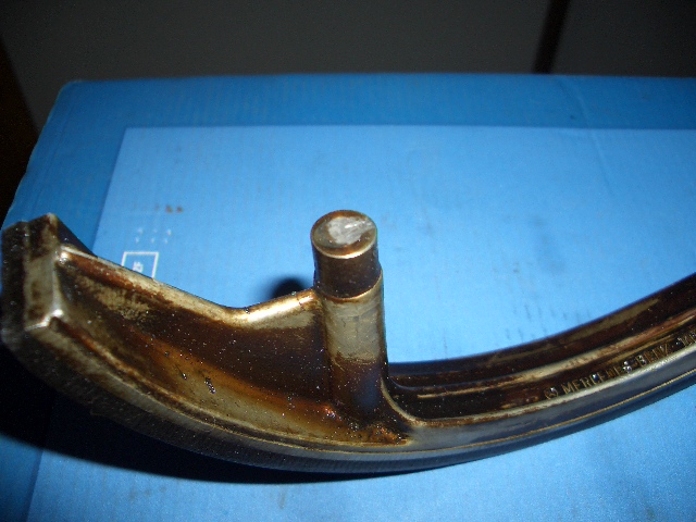

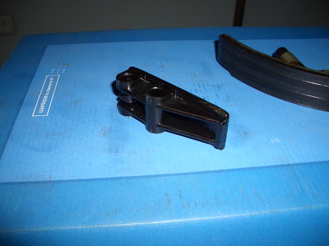

A 110 050 18 16 башмак натяжителя цепи всего 4500р, а он там не один :redface: , не то что бы в хлам, но с учетом трудоемкости замены...
A 110 052 08 16 в хлам... а их два + еще 2600р, но есть неплохой аналог
износ минимален, останется родной
цепь полюбому будет новая, еще из старых запасов)))
натяжитель A 110 050 06 11 еще 5000р
итого цепной механизм 1500+4500+2600+5000=13600 это если в оригинале

Хон для этих моторов - дело обычное , если со смесью было всё в порядке .
Вот поршни , вернее канавки кольцевые , страдают сильно . Если есть на что , то лучше сразу заменить . Хотя на 110-й ценник наверное заоблачный , если конечно поршни ещё вообще можно купить .
Ремонтный поршни - это проблема. Я на свой нашел совершенно случайно. Нужен был 1 ремонт. Ценник так-то не гуманный ни разу.
