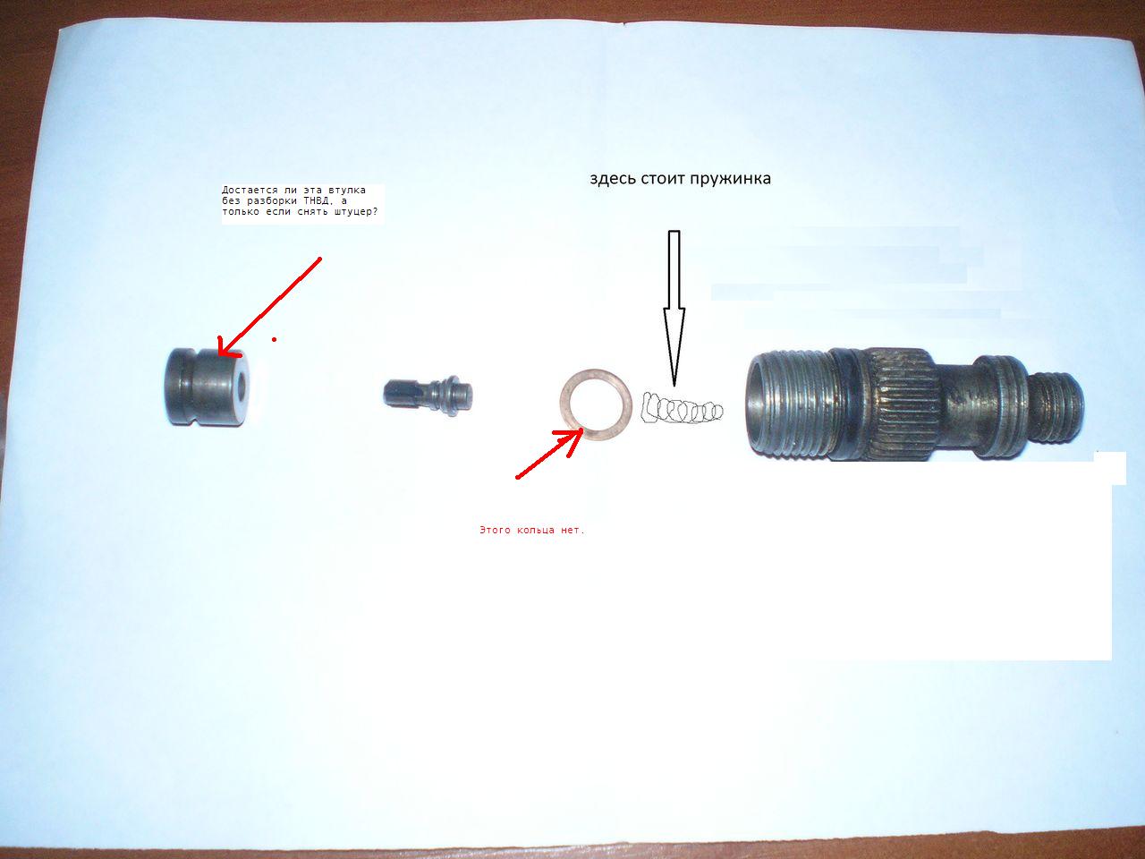

Сейчас чудом всплыла соседняя тема про течь ТНВД, так вот там я нашел картинку штуцера ТНВД и заметил, что у меня на первом плунжере ТНВД нет медного кольца(когда разбирал и выставлял угол по капле не придал этому значения). Т.е. я выкрутил штуцер,вытянул клапан с пружиной, на штуцере было резиновое кольцо и все никаких медных колец нет. Возможно в этом причина моей проблемы.Если я правильно понял то это кольцо одинакового диаметра со штуцером и ложится под него, тем самым прижимая посадочное место(втулку клапана).
