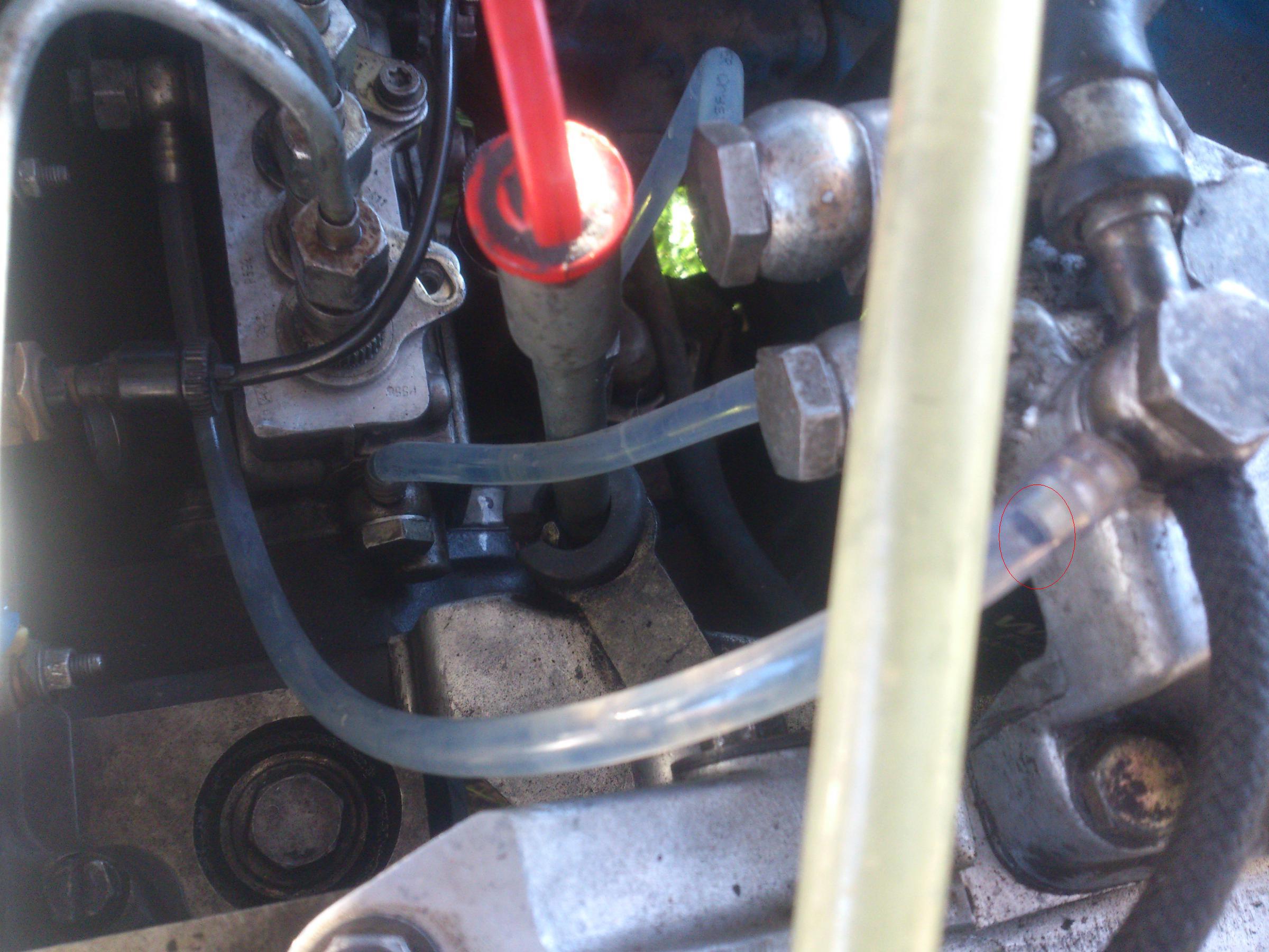

У меня все же сомнения по поводу тнвд. через 30-40м движения все нормализуется, а за это время двигатель не успеет прогреться(камера сгорания да, но не двигатель). Еще заметил по после стоянки авто в шланге что идет с ТНВД на фильтр появляется воздушное пространство длиной сантиметров 8-10 в зависимости от времени стоянки.

8-10 см :confused:

возможно и есть подсос воздуха, а заводится после длительной стоянки сразу???

воздух надо убрать для начала

Это стопудова воздух будь он неладен.убери пососы воздуха потом лезь ко всему остальному.У меня примерно такая же бида но я большую часть поборол осталось фигню

У вас проблема в подачи топлива первой секцией ТНВД ,если остальные три работают нормально то подсос воздуха не причем. Возможно поломка нагнетательного клапана или пружины.Снимайте насос и на стенд.Кроме ремонта первой секции полезным будет и регулировка подачи топлива остальных секций.

1 в 1 проблема как у вас. Скорее всего что воздух проблема.

Автор! Смотри ТННД именно, особенно клапана! ППеред заводкой прокачай подкачивающим насосом систему,.
Если проблема не исчезнет, то это износ плунжерных пар ТНВД, тогда и форсы и ТНВД на стенд. Других объяснений нету. Была похожая проблема- Тяжелый дымный запуск с неустоичивой работой он у меня двоил на холодную. Заменил, стало хорошо все.
