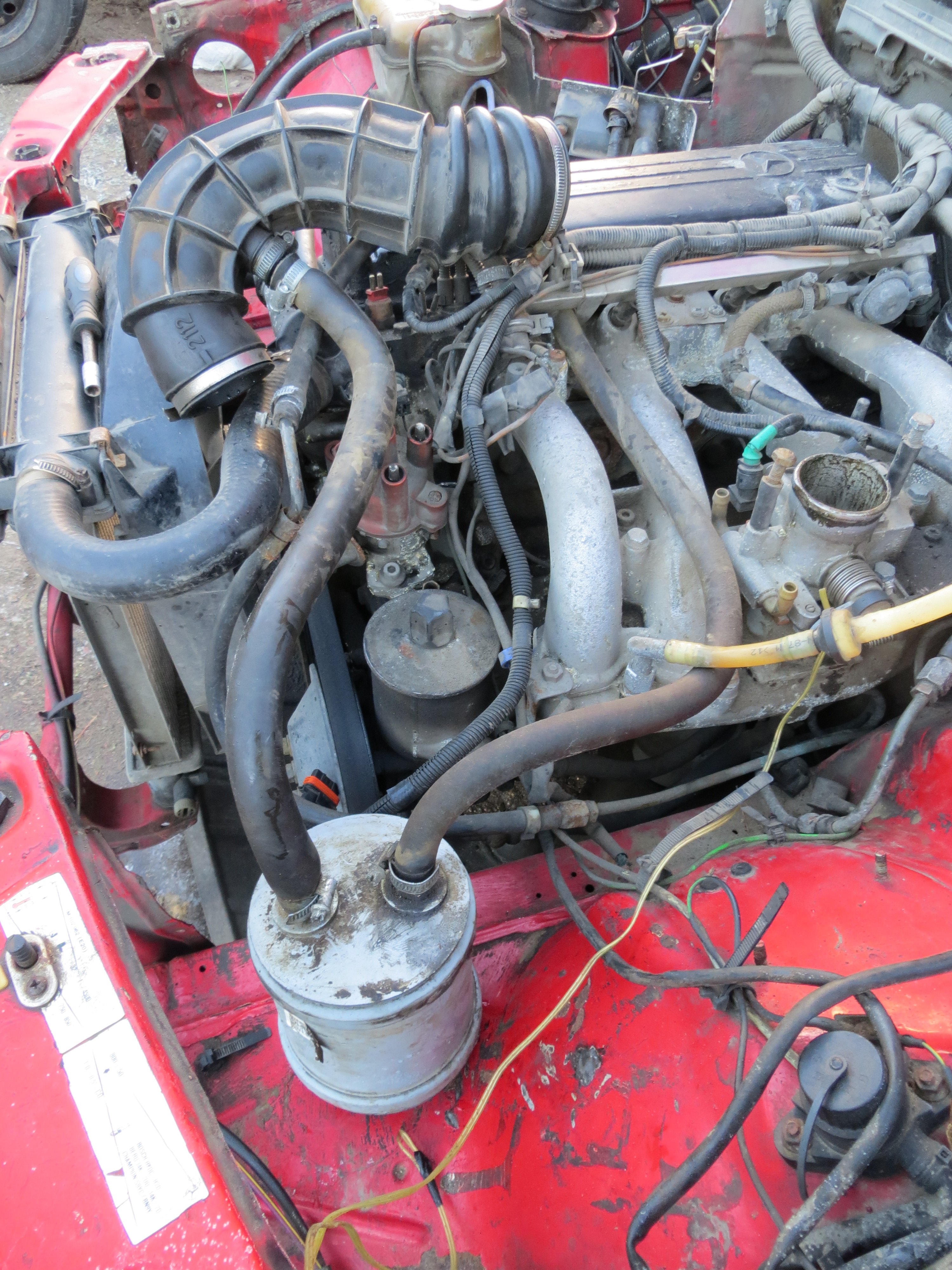

сколхозить "улавливатель паров" можно
Можно "колхоз",который применяется при установке "января" ,использовать:
вот такую хрень,в разрез до фильтра(родного естественно) поставить.....
Зы,второй день с таким катаюсь-все ОК!
Эмульсия в мороз мерзнет ;)

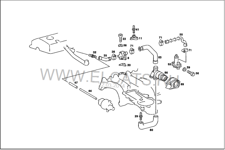

К радиатору. Мануала не имею, зато есть личный опыт (спасибо peremaz носом ткнул), при установке наоборот есть просадка системного при резком газе.
Удачи.
Как может вентиляция картера влиять на просадку давления в дозаторе :confused: .
И этот жиклёр установленный таким образом на половину перекрывает патрубок вентиляции и ты считаеш что это нормально.
Сообщение отредактировал Stiv: 22 March 2014 - 06:45

Привет.
У меня нет инженерного образования, поэтому считать что правильно, а что нет в этом вопросе я не возьмусь.
В своём ответе я сослался на личный опыт и опыт ОМ.
http://www.oldmerin....h...t&p=1539749 пост 23-24
http://www.oldmerin....h...t&p=1720215 пост 12-13
Удачи.

Отправлено 23 March 2014 - 06:33
почему? :mrgreen: :mrgreen:
Потому что разрежение из впускного коллектора не должно воздействовать на вентиляцию регулятора давления топлива и искажать его работу.
Если конус установлен в сторону салона то вентиляция регулятора давления топлива сообщается с атмосферой и он работает корректно.
А если на оборот то на него воздействует разрежение и появляются скачки рабочего давления в дозаторе.

Отправлено 24 March 2014 - 15:37
Кстати заметил датчик температуры входящего воздуха у вас прячется под трубками картерных газов а должен втыкаться в воздухан, это я так , он особо не на что не влияет, но просто не на месте..., и соответственно одна лишняя дырка в воздухане
#35 ОФФЛАЙН   oldart
oldart
  • Cообщений: 1373
  • Город:Коста
    W124 , 250D , 1994 , АКПП
Отправлено 24 March 2014 - 16:31
Спасибо, но я воздухан снял и отключил датчик перед тем как делать фото, вот он там и оказался.
