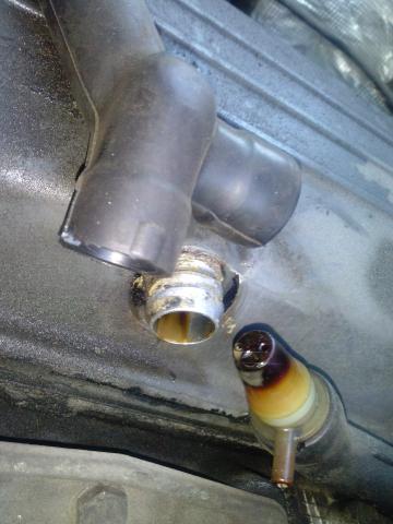

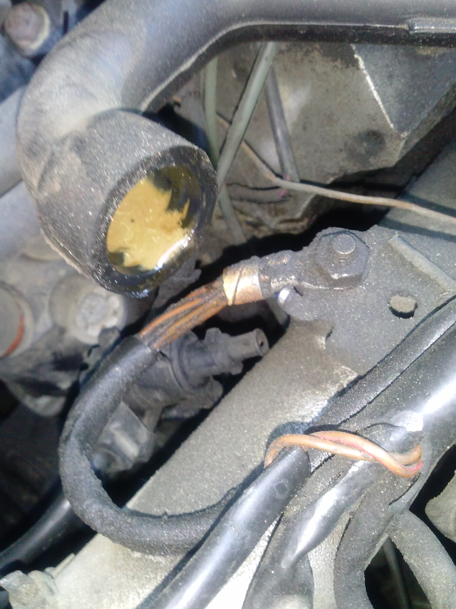

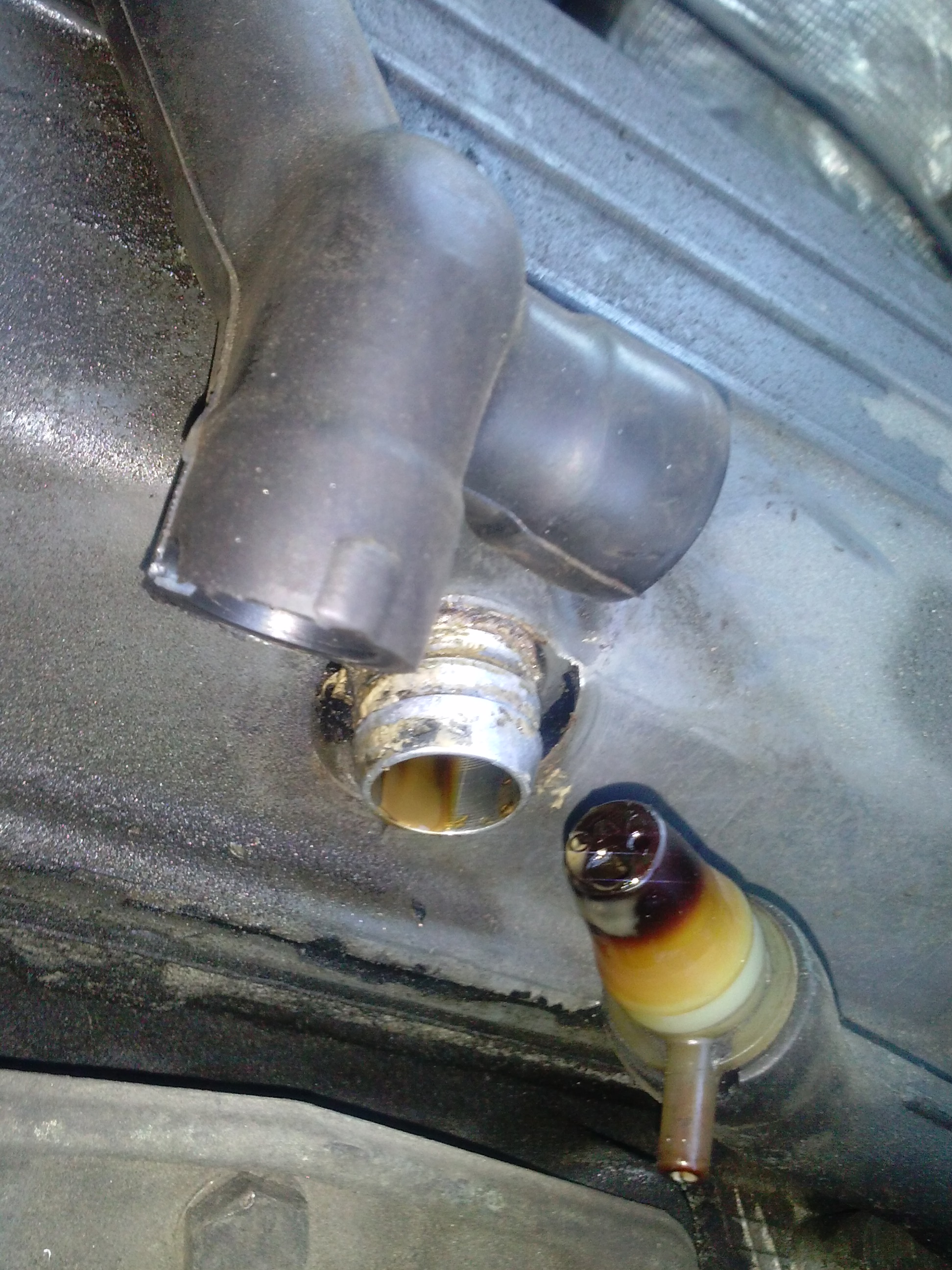

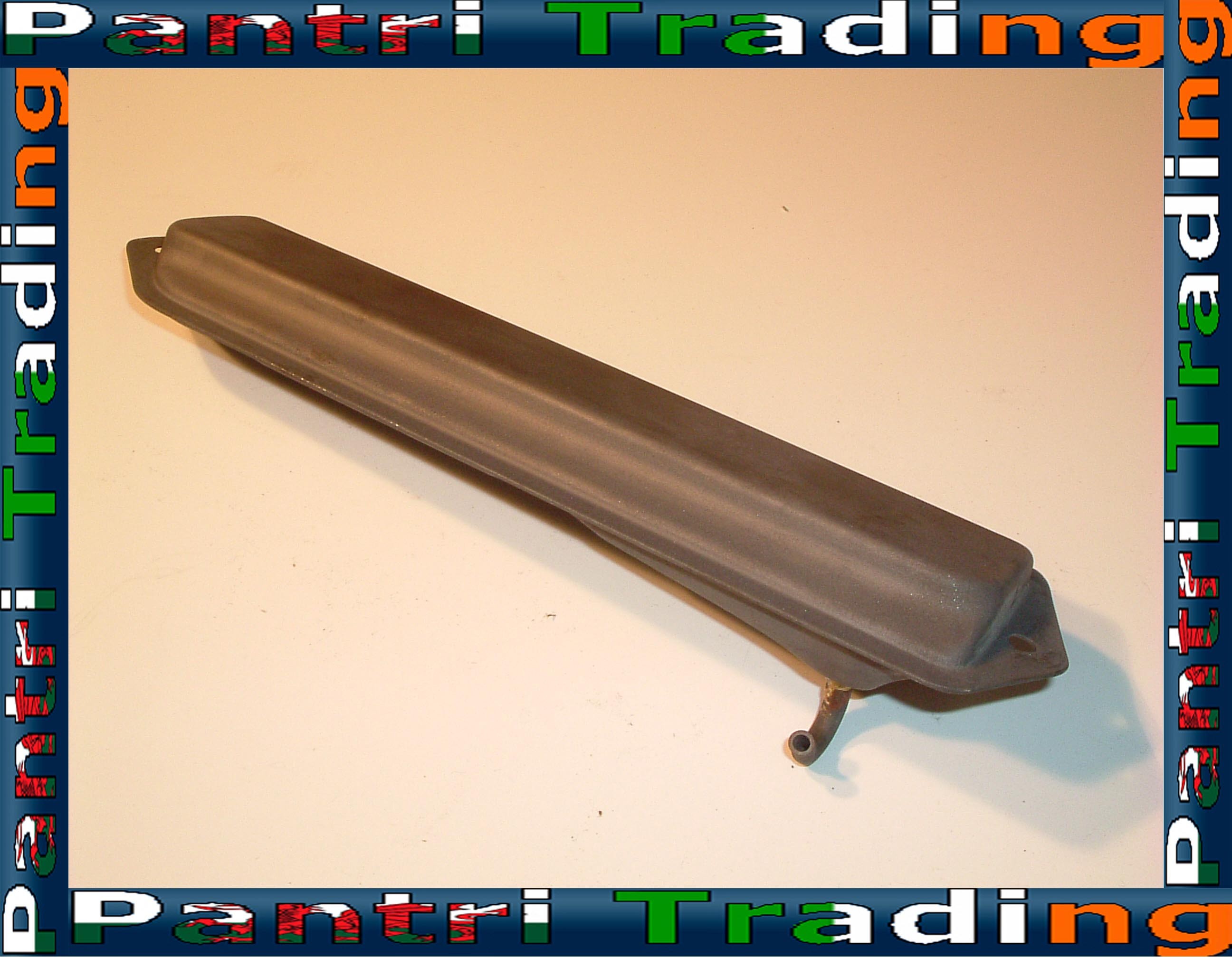

Почитал форум, пишут про кольца, в моем случае это исключено. Есть у кого-нибудь четкое фото маслоотделителя в клапанной крышке, грешу на него.
Фото беды прилагаю. Масло (а точнее детская неожиданность) во всех воздушных шлангах (

zsz

Точно такая же картина, маслоотделитель снимал , забиваться там нечему , фото к сожалению нет, замечено что такая ерунда происходит только зимой, летом эмульсии нет, расход масла в норме , х/з может это от коротких поездок , движок не успевает толком прогрется ,ну как следствие конденсат .

Когда разбирал маслоотделитель , он состоит из двух пластиковых крышек ,ну как бы тонкий , широкий пенал , имеющий специальные ,штатные отверстия для вентиляции картера , в некоторых местах пластик потрескался, вплоть до небольших сколов через которые может и проникает масло в маслоотделитель, по периметру одной крышки проложена резинка или какой то уплотнитель который уже не первой свежести, масляный туман может и проникает через эти огрехи и накапливается в маслоотделителе , ну а потом движек затягивает все это в воздушный фильтр , другого объяснения происходящему лично для себя не нашел, ведь если давило бы из движка масложер бы присутствовал, вывод , поменять маслоотделитель и резиновую трубочку соединяющию его с трубочкой на самой клапанной крышке .

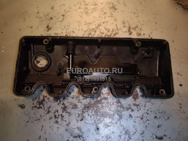

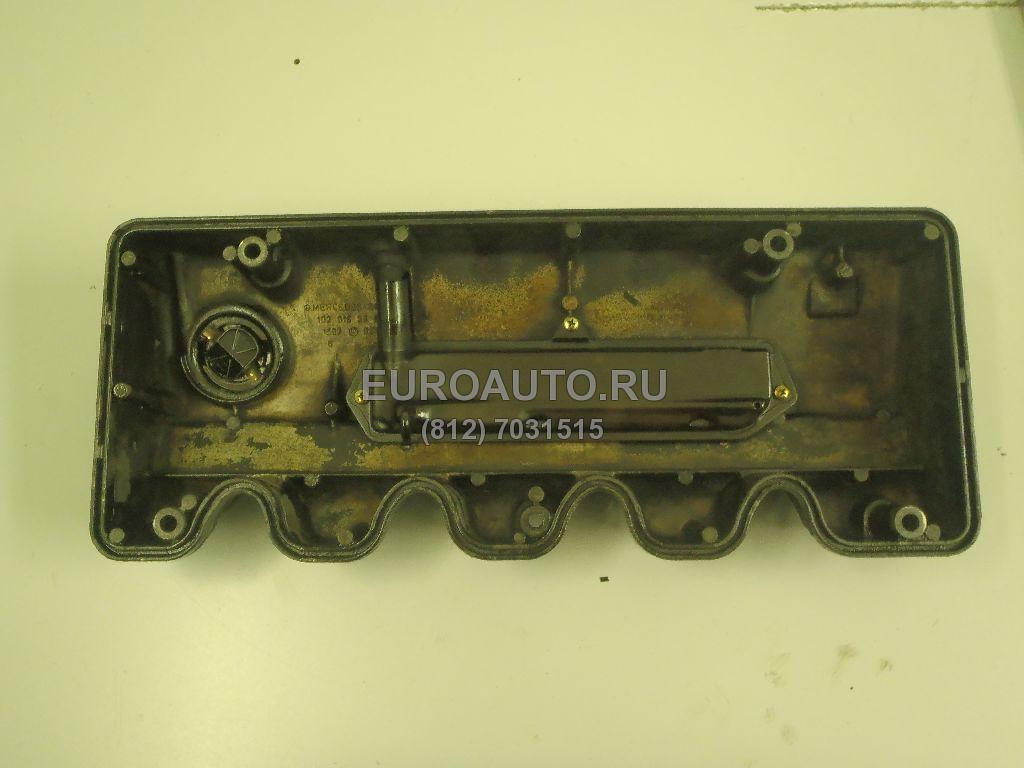

Возможно. У меня этой прокладки нет уже давно, залит герметик. Хочу взять с разборки в сборе крышку с маслоотделителем, но нужно знать наверняка чему там ломаться. Новый маслоотделитель дорого стоит.
Вот как приблуду гугл представляет:
Хотя в реале иначе все выглядит, крышка от 2.3:
А вот крышка от 2.0:

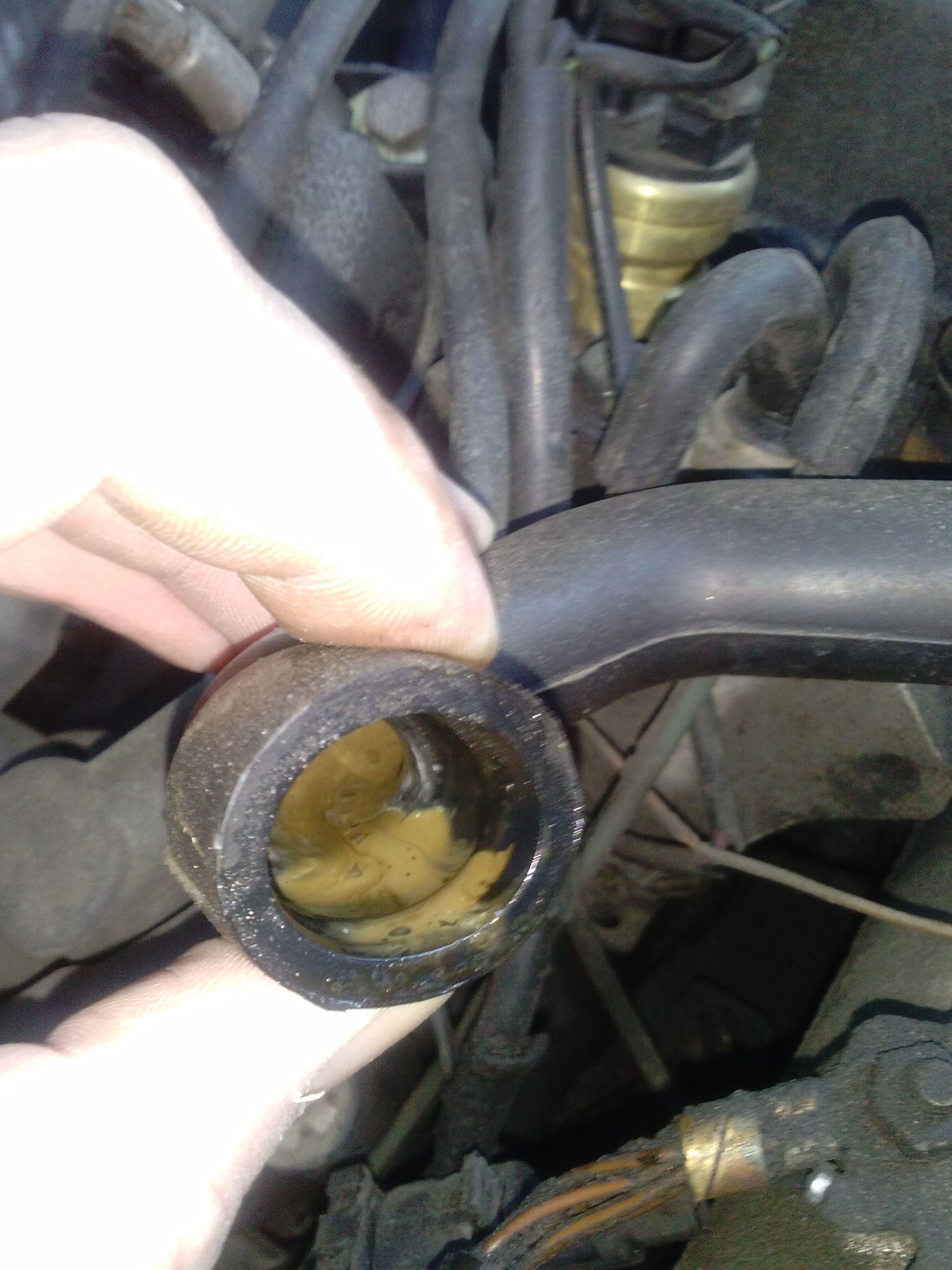

двигло даже часок на холостых потарабанит -вода из массла выпарится -энтод канал -по фото будет без пены
Фото после нормальной такой поездки, никуда этот шлак не выпарится, он рекой течет по воздушным шлангам и в РСД даже чуть по трубке залезло :hitrost:

Чейто не понял, у меня двигатель 102,962 а крышка стоит как на верхнем фото 2,3 . Они что взаимозаменяемые? :confused:

Я из-за этого маслоотделителя (он у меня такой как на фото 2,3, хотя 1,8, тока его уже там нет :mrgreen: ) как раз и прикупил крышку 2,0 (точно как на фото 2,0) с металлическим маслоотделителем (точно такой как на первом фото). Сейчас всё отдираю от краски и грязи, потом перекрашу.
Мой родной МО пластиковый и растрескался как у zsz, я его выкинул от греха подальше. Просто в крышку под пластиковый МО металлический не становится по креплениям и ещё там по патрубкам вентиляции разница есть (если память не изменяет), но я ещё до замены не дошёл

Ага ,теперь понятненько в чем у ентих крышек разница, спасибо. Может быть действительно вся проблема в этом маслоотделителе.

Это эмульсия от большого количества воды в масле по причине коротких поездок или недогрева мотора.
А жиклёр что на 1 фото должен иметь чистые отверстия и стоять на оборот.

Опять этот конус вылез,кто говорит что он должен стоять конусом к радиатору, Вы наоборот, так где правильно?
у меня на машине, конус,к радиатору стоит....
К радиатору. Мануала не имею, зато есть личный опыт (спасибо peremaz носом ткнул), при установке наоборот есть просадка системного при резком газе.
