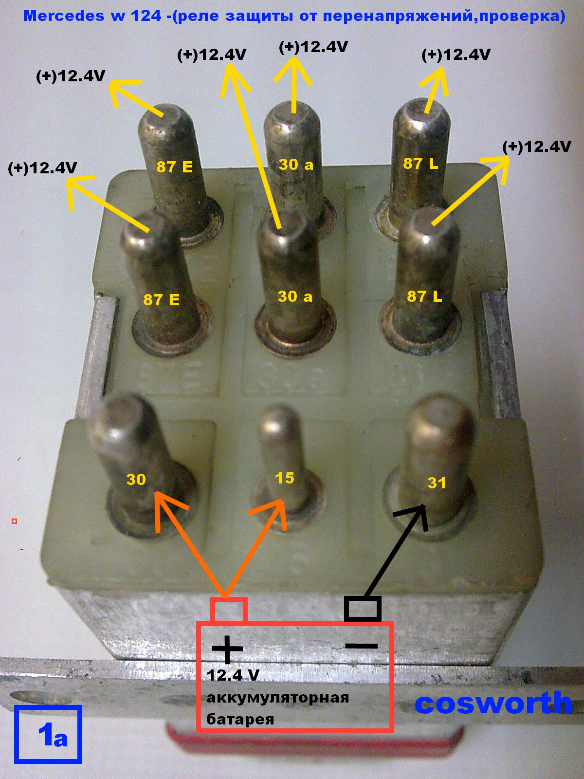

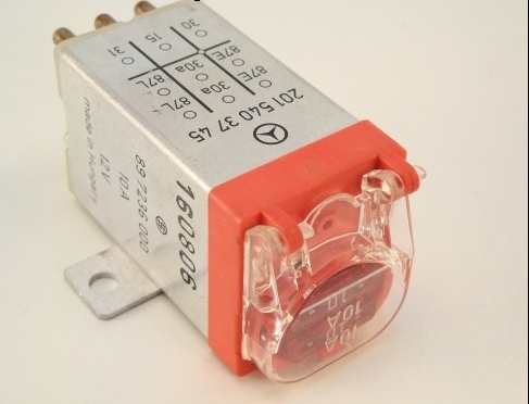

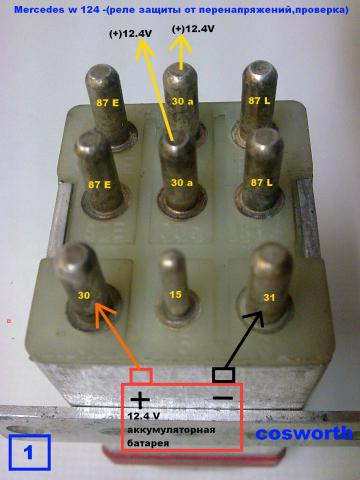

Ребята, причина оказалась в неисправном реле защиты от перенапряжения.
Огромное спасибо за советы!
