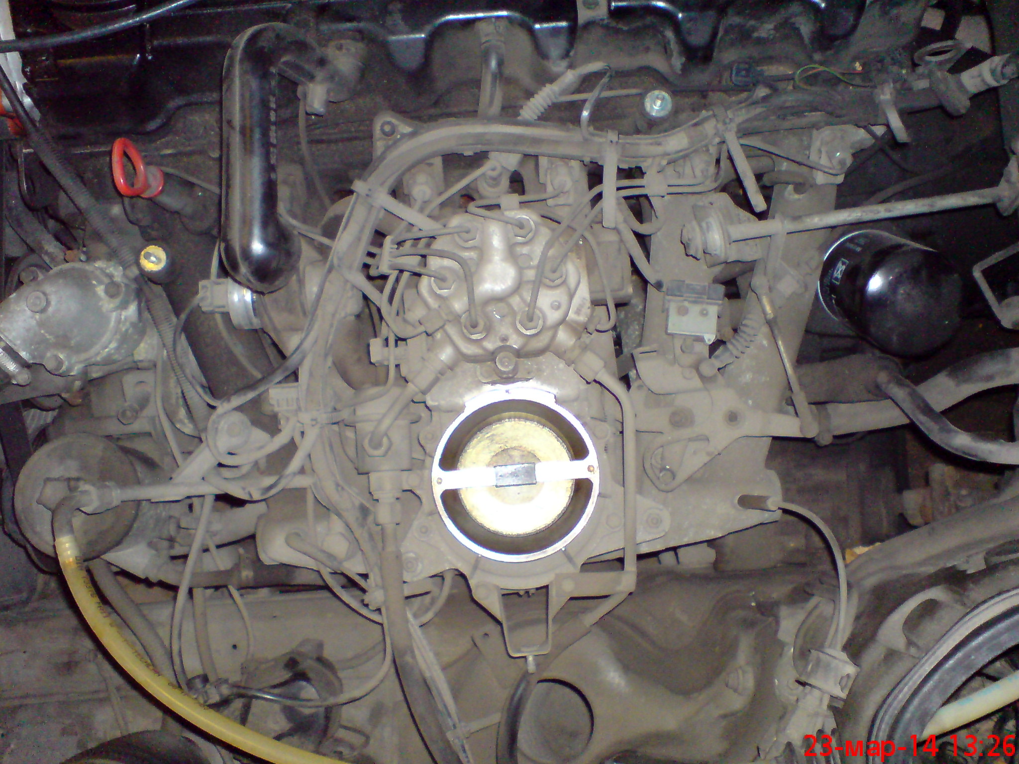

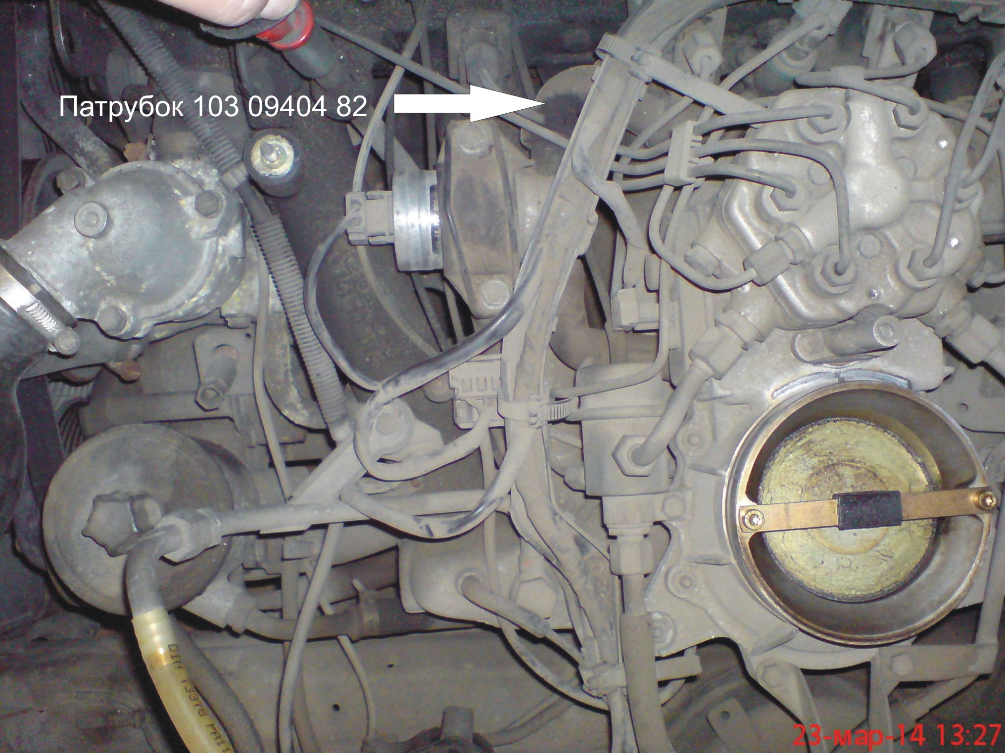

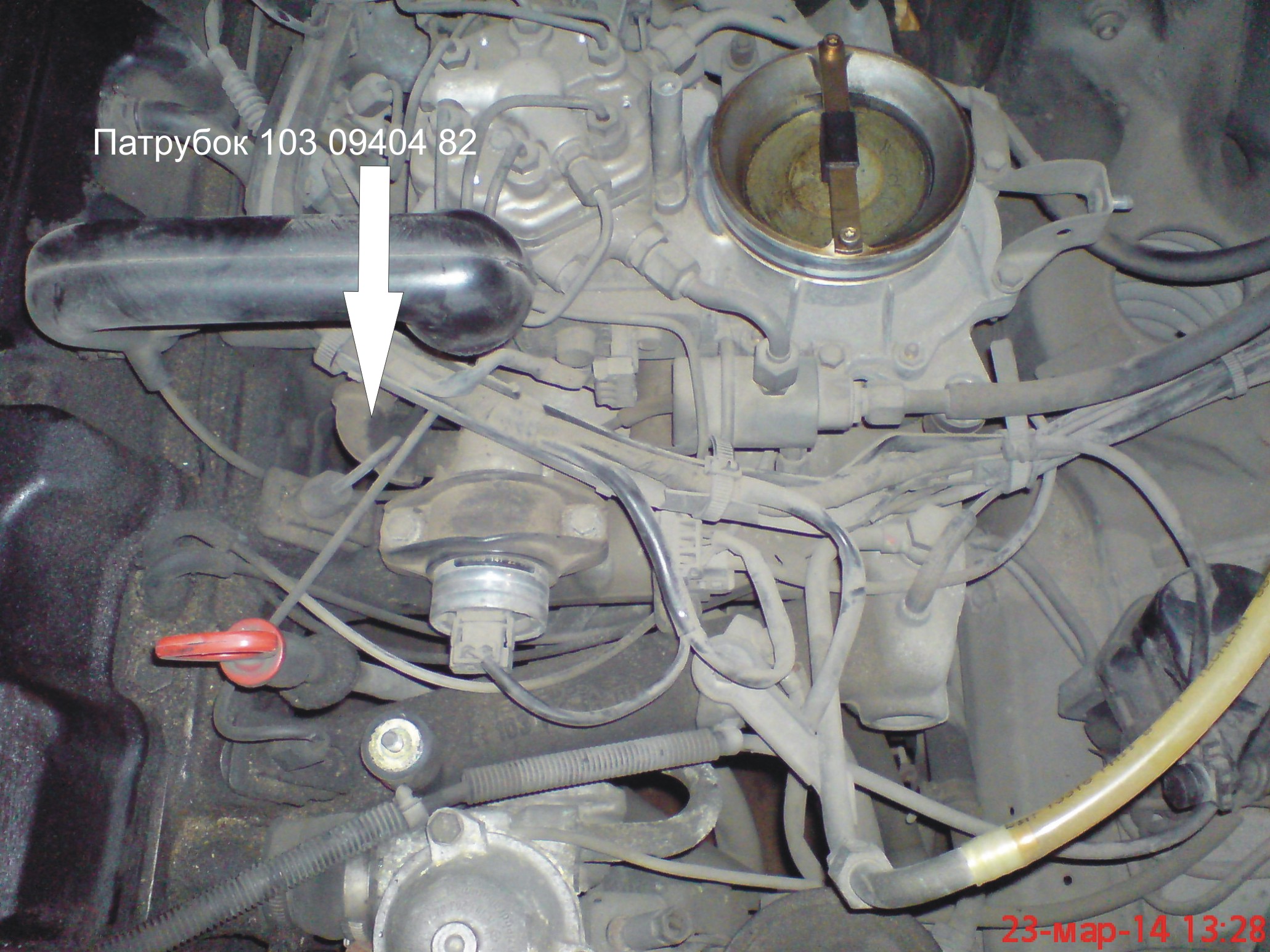

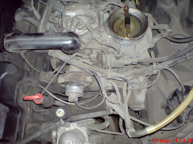

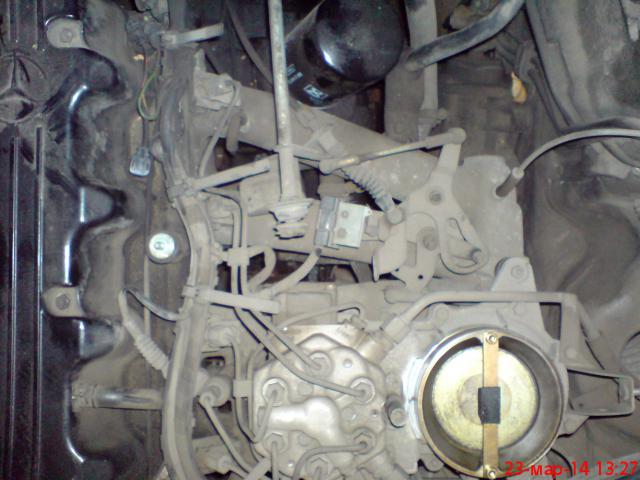

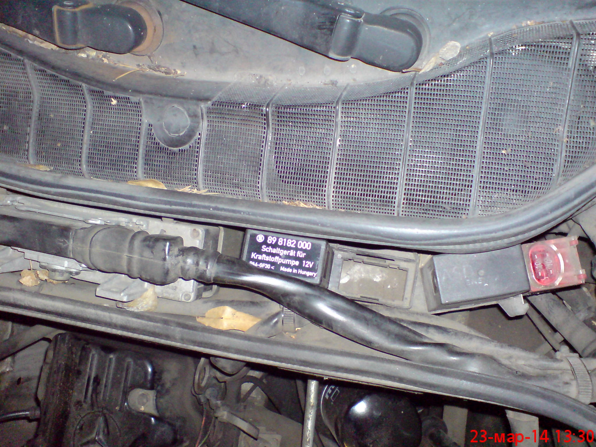

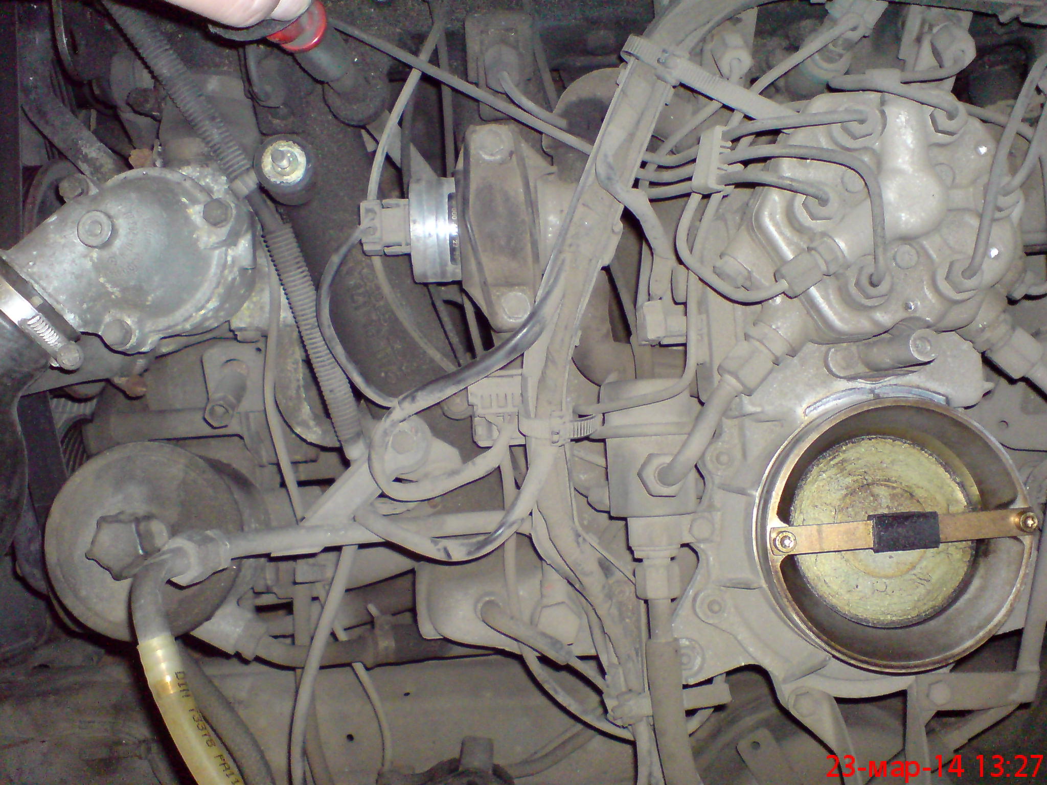

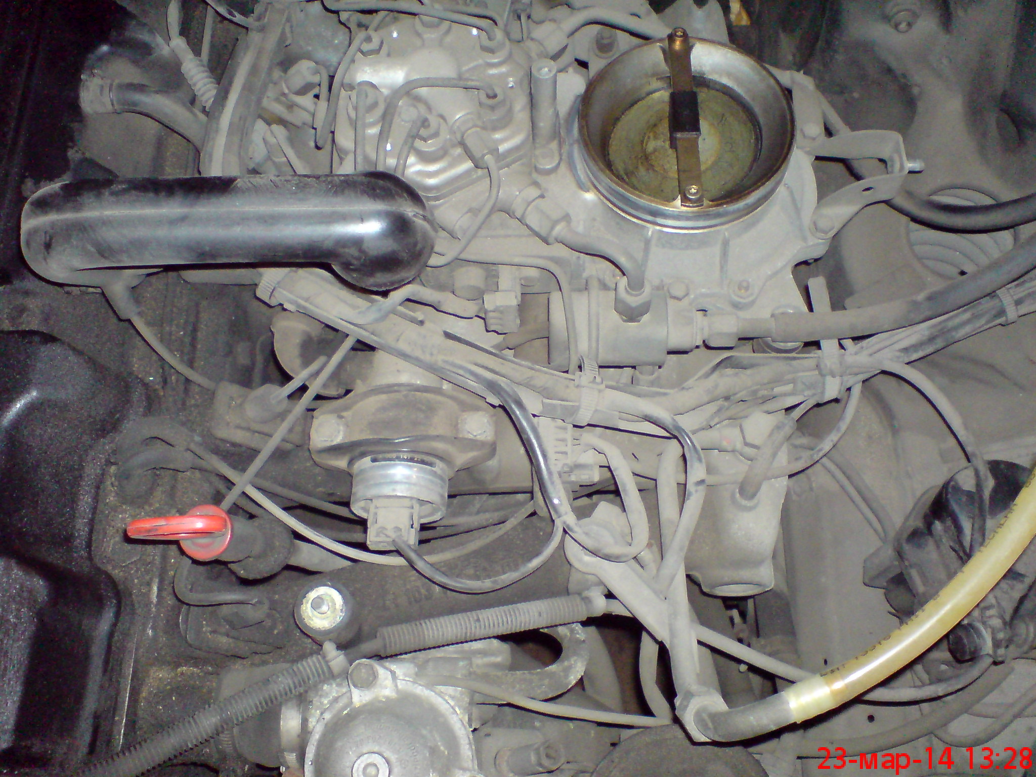

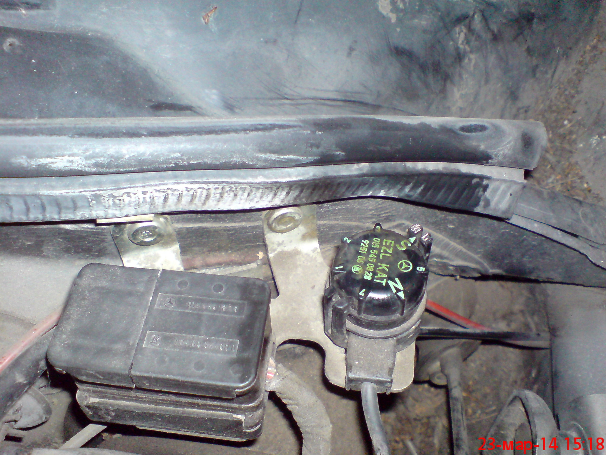

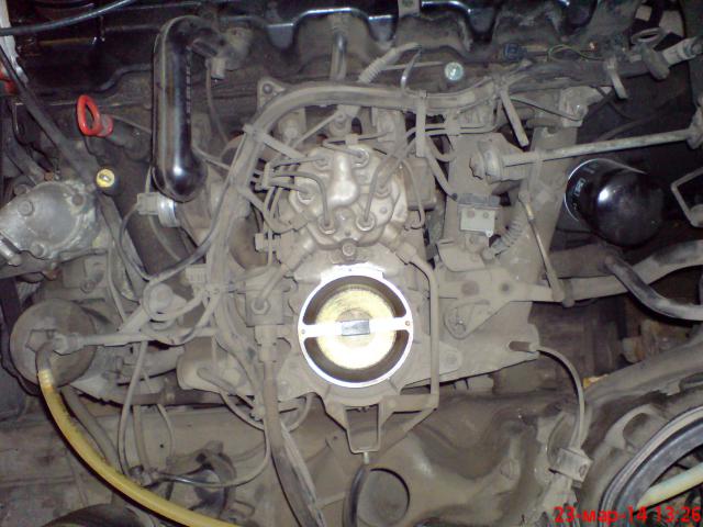

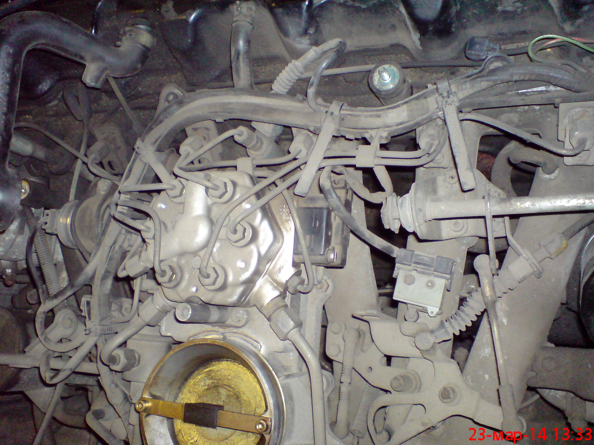

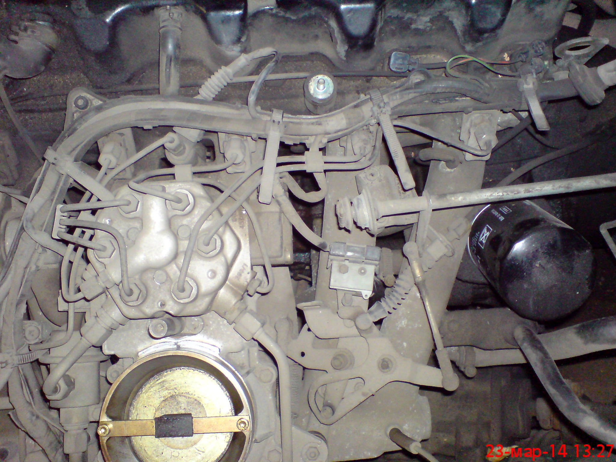

Привет, ребята! Помогите решить проблему. МВ 126 (1988, 3 л), мотор 103 перестал вдруг запускаться. При повороте ключа двигатель вращается, но нет никаких признаков воспламенения в цилиндрах. По опыту прошлого начал с замены реле бензонасоса - эфект ноль. Заменил бензонасос и фильтр - эфект ноль. Проверил состояния крышки распределения зажигания - без видимых износа и дифектов. Вывернул свечу первого цилиндра - искра есть. Вывернул пусковую фосунку - разбрызгивание ровным конусом. Не могу понять: как так, искра есть, бензин подается, а воспламенения нет? Пожалуйста, помогите советом!

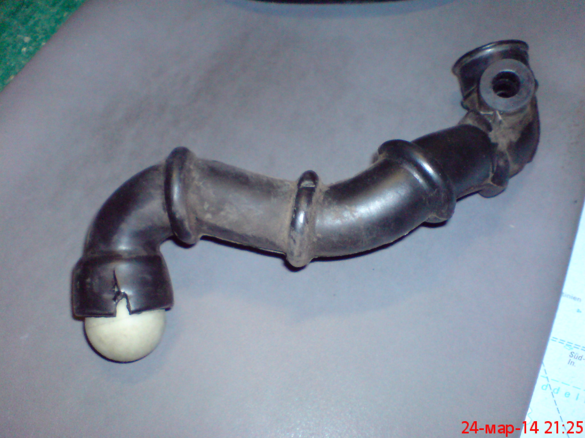

Как вариант, искра с катушки хорошая? Если размытая, катушку на замену, временно можно от девятки,удачи!пс, патрубок под калошей на месте?

После дополнительной разборки обнаружил трещину на патрубке вентиляции картера. "Калоша" в хорошем состоянии. Спасобо за совет!
А где на м103 стоит такой патрубок, у меня такого с третей дырочкой нету?
Пардон херню написал у меня такойже

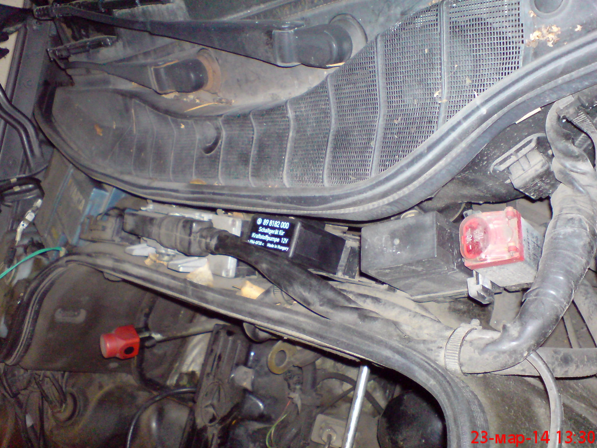

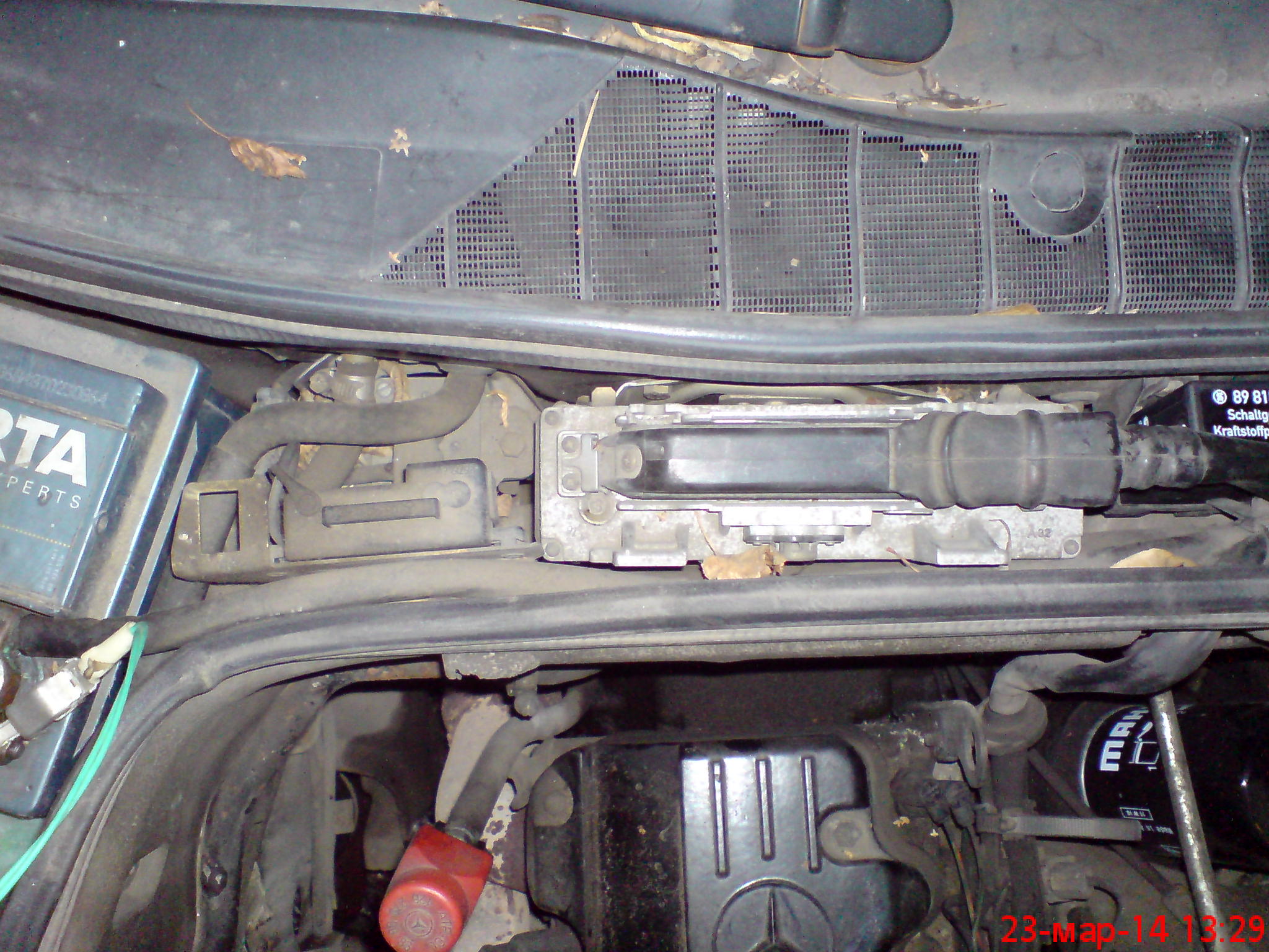

а предохранитель на реле перегрузки глядел у меня был такой случай
А где это реле искать? Как оно выглядет?

Возьми не нужную свечу, разогни контакт и посмотри, если в начале искра есть, потом пропадает тогда катушку под замену)
реле в ногах переднего пассажира ...но оно тут не причем ..скорее катушка сдохла - мало искры

У меня на 103 2,6 такое было, тоже долго мучался :bangheat: , проверял давление в топливной системе все в норме, менял свечи, высоковольтные провода, но потом добрался до катушки, поменял ее и все заработало как часы) :biggrin: всем добра

Катушку заменил, и треснувший патрубок тоже. Не запускается.

а искра то есть? питание на катушке есть , датчик положения коленвала проверял тестером? какое сопротивление?

[quote name='pravayanoga' date='25.3.2014, 17:07' post='1892435']
Реле перегрузки рядом с реле бензонасоса(оно кстати какое-то странное_аналог что-ли?) красная крышечка, а под ней предохранитель... Удачи

Это похоже на ке-джетроник.
Я бы начал с проверки давлений в нижней и верхней камерах дозатора.
Потом форсунки на пролив и баланс.
Искру на разряднике 8-10 мм.
На лопате должна быть наклейка с зазором, зазор выставить.
Пусковая, на сколько помню, тока при +9 и ниже срабатывает... но могу ошибаться.
У кого ВИС есть, кинте ему схему моторного, у меня не т на этом компе.
